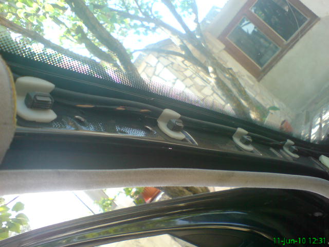

И така след като започна бавно да поовисва тавана ми на черното ми голфче,прочетох няколко теми кои как,какво,защо и реших да се пробвам само че с ЕДНА ДОБАВКА-да си претапицирам и текстилната част на вратите:)))-понеже е горе доло на същия хал:)
и така.....

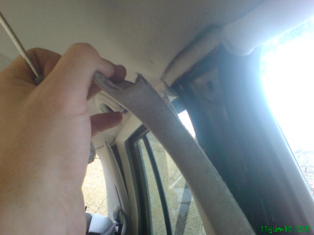

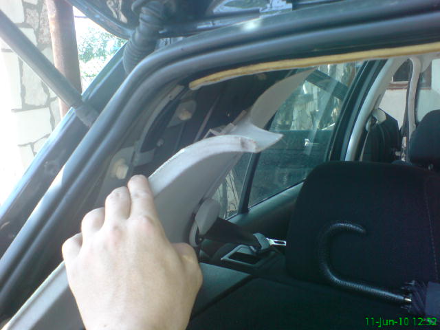

най-напред започнах със свалянето на предните кори като ги издърпах внимателно с плоска отверка....

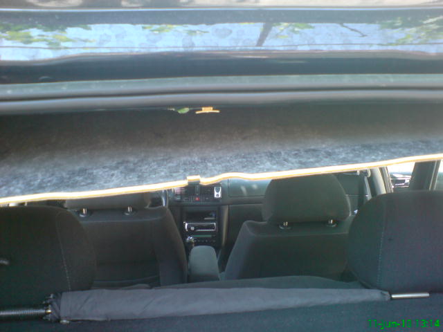

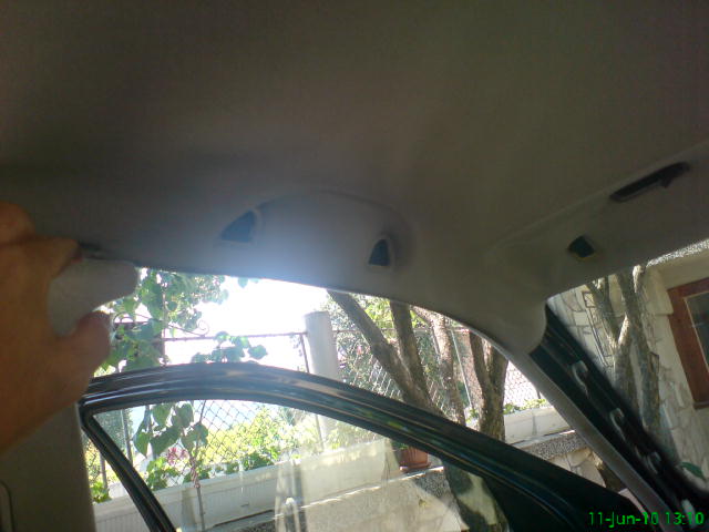

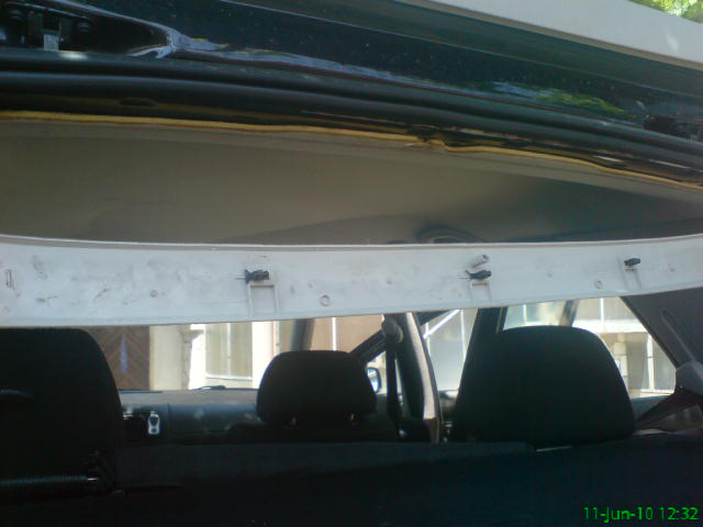

след което преминах на средните без да свалям коланите понеже не ми се занимаваше и най-накрая задните плюс малката кора която се намира накрая на задната част на тавана....

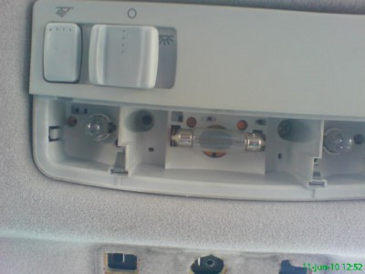

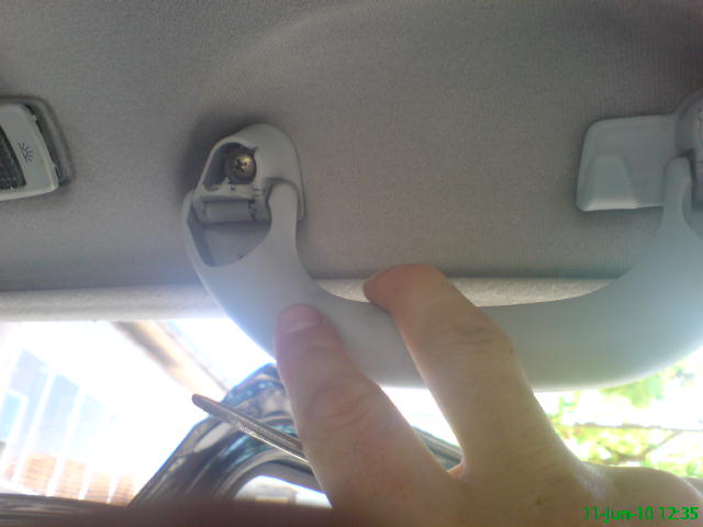

след което започнах да свалям дръжките на вратите и задните плафони.
тук искам да повторя както един колега че плафоните се изваждат от страната от която е показано изключеното положение иначе рискувате да потрошите буксата или да ви се разглоби плафона както в моя случай:)))

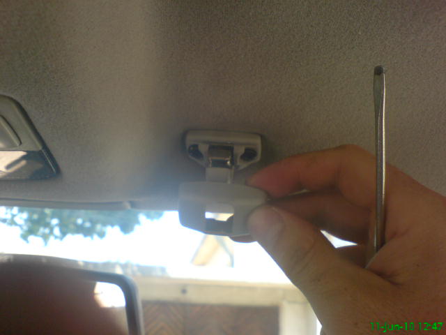

та след тези маниулации дойде ред и на сенника забележете в какво положение се измъква най-лесно иначе е кофти тръпка......както и това че в момента в койо се опитате да махнете пластмасата на закачалката на сенника трябва да бръкнете внимателно в зъбчето и да го откачите с отверката..
дойде ред и на предния плафон много внимателно махате стъкалцето в посокаа от предното стъкло надоло и назад внимателно:)))да не пукнете някое зъбче и после маините:))

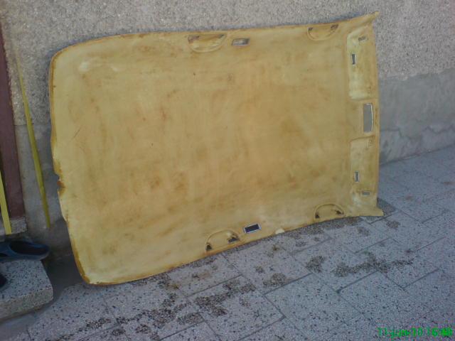

след тези манипулации аз лично само освободих тавана от уплътнителя на вратите и си го извадих през багажника без никакъв проблем единствено само от едната страна го закачих леко и смятам да го подлепя с картонче както един колега по рано ми сподели

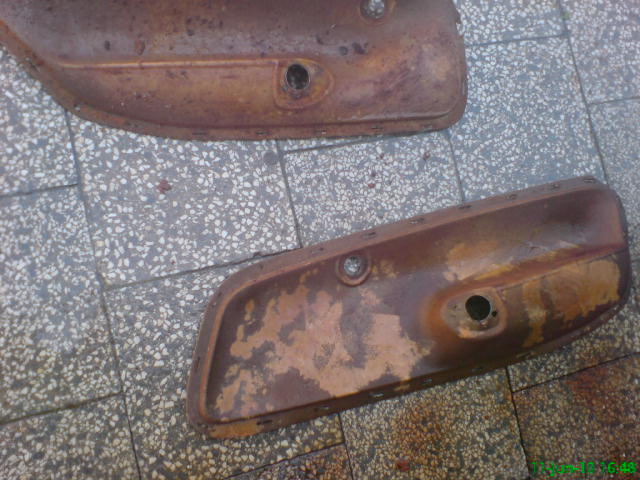

тук съм направил и снимка как изглежда една от вратите по точно задна лява след като се свали кората ....по болтовете и дупките може да се ориентирате къде са щифтовете и ала бала:)))
с това е снимка на щетата която направих:)))

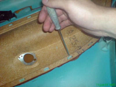

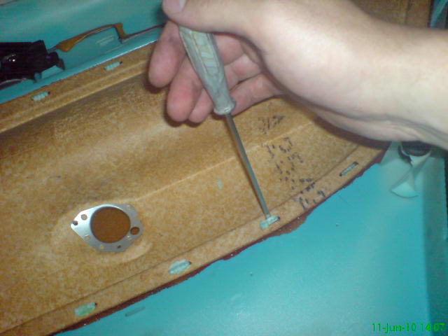

и така колеги тук съм показал моя начин на отсраняването на текстилната част от кората със плоска отверка много внимателно за да няма счупвания и да може всичко да се запази здраво
ето го и резултата...
а след около 20 минутки старателно премахване се получи това...
тук искам да споделя че след като е еднократно направено аз от своя страна смятам да съединя тези части с пистолет които работи със силикон на пръчки :)мисля че е подходящо за тази цел....
ако някои има опит нека го сподели и да обсъдим кои е по удачния вариант:)ще му бъда благодарен:)
и така дойде най-неприятната част за мен търкането на остатъка от дунапрена ......
искам да предупредя всички колеги които са нетърпеливи като мен въобще да не се захващат да го правят с корселин,четка или телче за миене на чинии както ме посъветваха по рано а моментално да използват новия:))))РЕВОЛЮЦИОНЕН МЕТОД открит от мен а именно да отидат до най-близката автомивка и със ВОДОСТРУИКА да отсранят всичко излишно :)
при мен разходката беше спестена понеже си имам едно 1700 ватово животно което ми спести адски мъки след изтощителното търкане около 15 мин и щях да хвърля РЕМЪК :applause: :banana :applause: ето какво се получи:))
