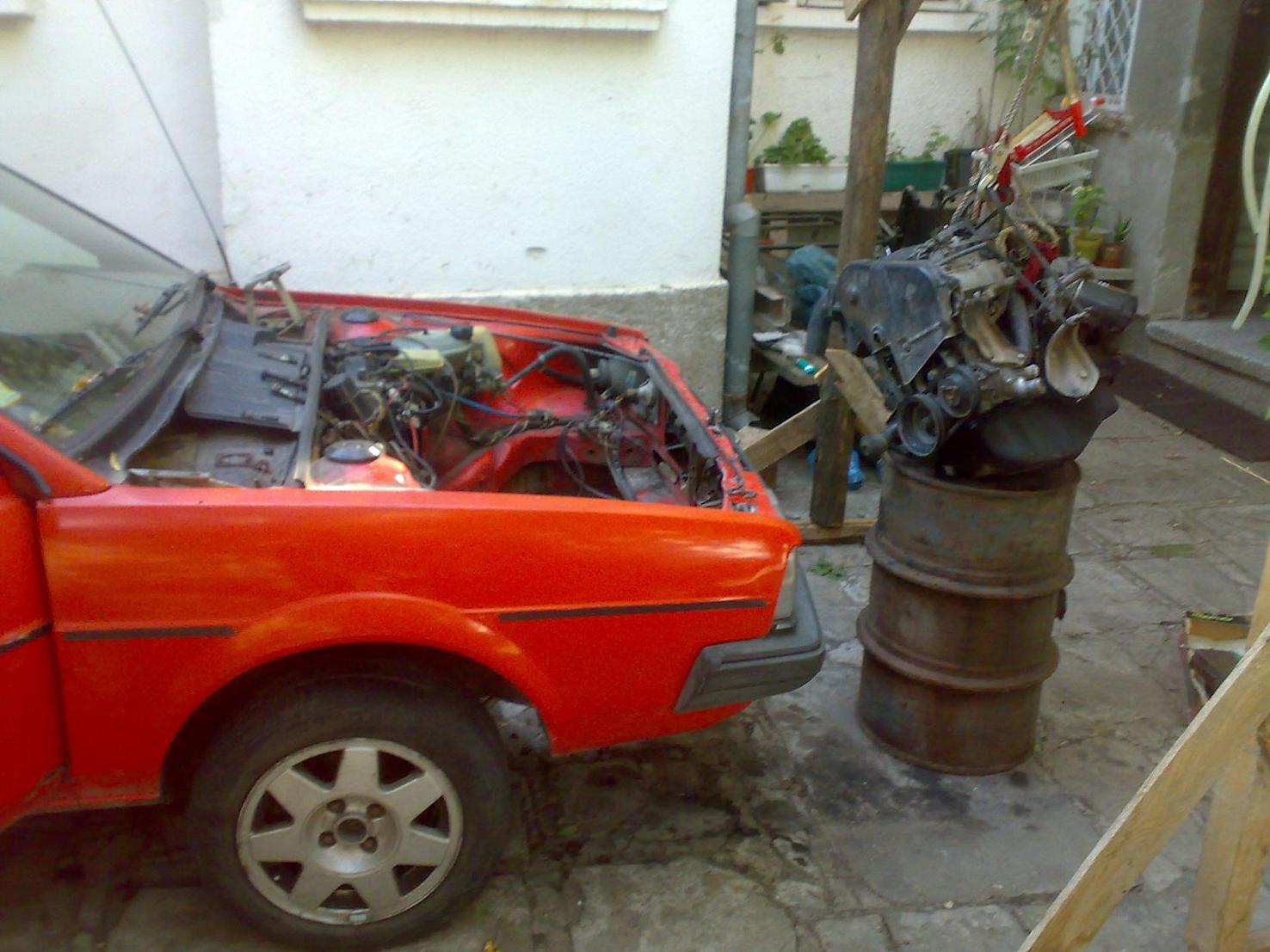

Разкачваш всичката периферия, датчици и цялото окабеляване, отхвърляш го в страни, откачваш горивните тръби от двигателя, разкачаш охладителната система, изваждаш радиаторите бронята и маската, откачваш изпускателния колектор, механизма на скоростния лост, оглеждаш хубаво двигателя и скоростите да са разкачени от всичко и да са останали само на тампоните.
Слагаш една дъска отдолу, под нея един крик хидравличен тип крокодил, напъваш леко, отвиваш тампоните и с крика издърпваш двигателя напред.
При всички случаи ще ти трябва канал поне в тоя гараж и още един човек да ти помага, крепи, държи и още други работи за да го измъкнете навън.
Другия вариант е с кука в тавана и една от тия ръчните лебедки с верига и нагоре, като се махне предния капак.
Тогава не е нужно махането на радиаторите, само перките за охлаждането, но пак трябва да се знае какво се прави

Да най-лесния вариант за мен е да го издърпаме напред.Искам да го сваля и да му направя основен ремонт.Вече 10години ми служи и не ми се дава като другия за части.

Става и с лебедка на двора , като си направиш здрава дървена рамка.

Принципно двама добре сложени младежи спокойно го вадят тоя двигател от коша с помощта на един железен прът
