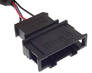

Сет е пин №3...от буксата при бушониерата.№1 е плюс след контакт,№2 е Резюме,№4 е Вкл./Изкл..... :th_up

Здравейте, днес имах време и отделих малко на колата. Супер лесно намерих въпросната букса, замерих както и си трябва на 1 ви кабел има 12в след контакт. Вързах 1 със 4ри на едно място и през бутон който като звънец затваря веригата докато е натиснат го вързах към кабел номер 3. Активиран е темпомата през ваг ком пак проверих, но не иска да тръгне пробвах с 90км. :( къде може да бъркам. Пробвах и само с кабелите да докосна докато държа газта за да не е бутона да проблем, но пак не пожела да тръгне :(
