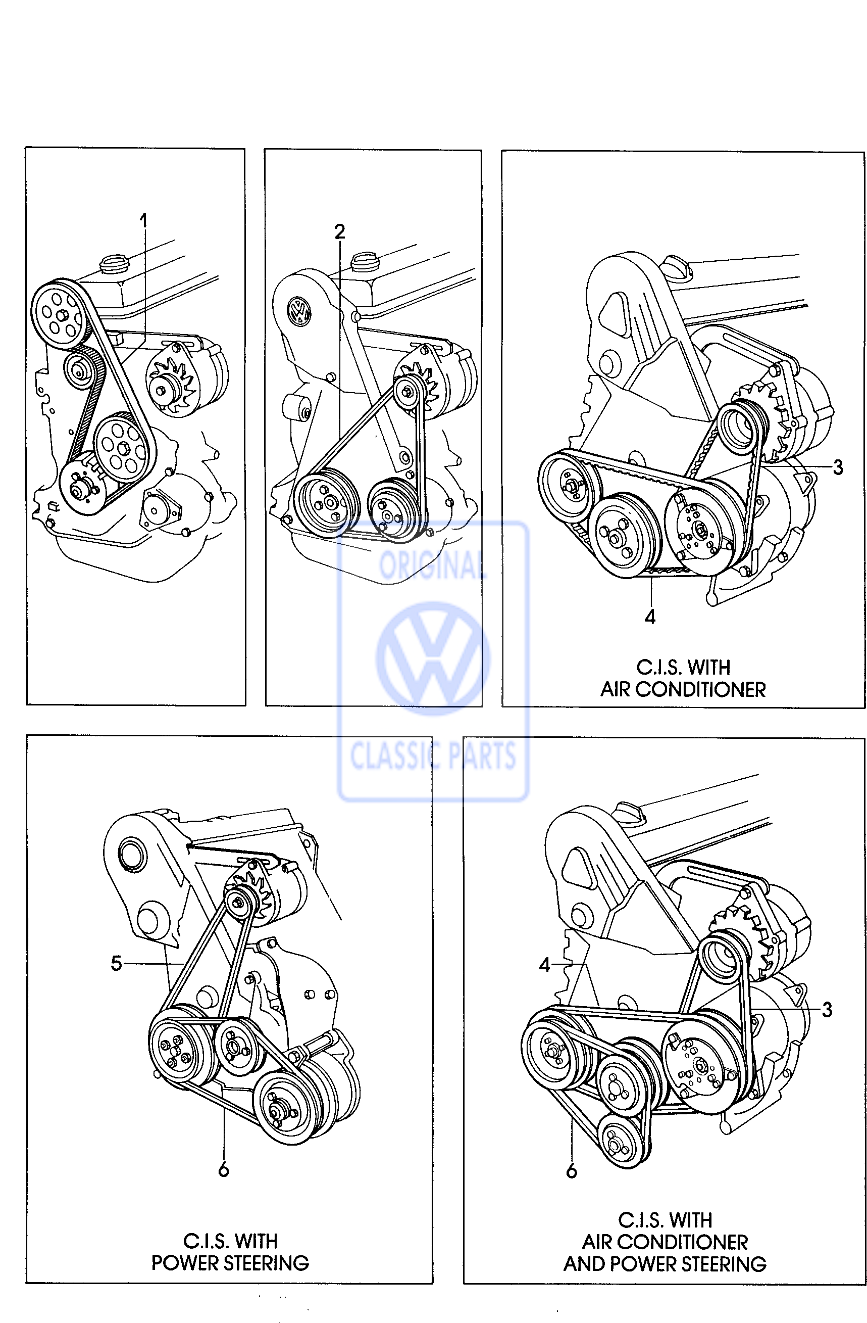

Здравейте колеги монтирам оригинален климатик за голф 2 свален от мен със всичко необходимо ,но съм пропуснал да взема ролките за ремъците
Колата е 1.6 автомат с хидравлика и съм до никъде имам доста шайби които взех от после но незнам как точно да ги наредя с коя шайба
Ще бъда много благодарен за инфо о схема
благодаря предварително

Ето, колега, на снимката(доло дясно е как трябва да е)
При мен като се монтирали климатика(оригинален от Г2) са пропуснали ролката на водната помпа.
Та се наложи да търся такава - намерих - и сега всичко е вързнано както са го измислили германците.

Така и така не си взел ролките, помисли вариант за пистов ремък, вместо заводския трапец.
