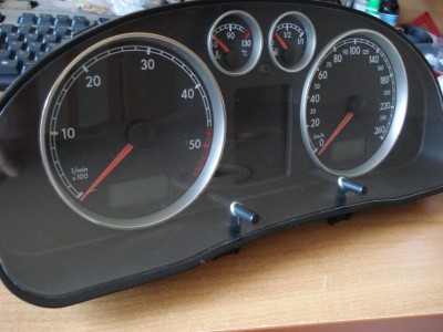

Значи имам едно табло 3B0 920 949A от vw passat b5.5 и съм решил да си направя табло за golf 4-ката.
Таблата на vw passat b5.5 са Immo 3 VDO,същите като Bora sport tacho.Както са същите като VDO Immo 3,само се маха предното стъкло и се слага стъкло от голф 4 VDO табло!Местата на светодиодите и индикациите който са на плаките(циферблатите са идентични-на еднакви места са!).
По платката на пасатското табло естественно,че се правят промени.Запояват се малко smd елементи и се сменя софтуера на таблото с такъв от golf 4/bora който трябвало малко да се модифицира....
Понеже има знаещи хора във този форум,но не очаквам да споделят информация какво се променя по платката и какви изменения трябва да има по дъмпа на таблото,отварям тази тема и всичко което направя ще бъде споделено и няма да има нищо скрито покрито!
До сега,какво е постигнато-нищо!

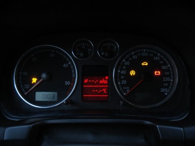

Таблото работи,километража се движи както и оборотомерът!Забелязах,че външната температура не се отчита.Разбрах,че не би трябвало да показва температура на водата....Естественно,няма количка с врати посредата защото не съм с Can комфорт модул. 1J0 959 799AH ми е модулът,1C0 959 799 са комфорт модулите по Can!

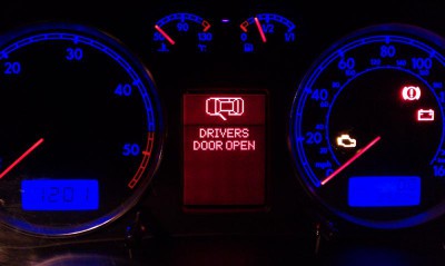

Със старият комфорт модул може единственно да се постигне този ефект:
Но не и този:
По нататък може да инвестирам в комфорт модул и моторчета,понеже колата е с 2 врати и не е като да вземеш 4 моторчета.Комфорт модул от англииска кола (защото ще е по-евтин),който ще се прекодира на европейски,за да си знае таблото коя врата е шофьорска и коя пасажерска!
Ще използвам една примерна снимка,свалена от нета на Пасатското табло:

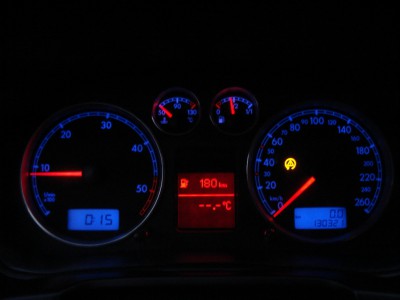

Днес ми беше скучно и реших да покарам малко с пасатското табло....
Та какво направих,изтрих грешките.Прекодирах Can Geatway-a от 00006 на 00002 и по този начин изгасих лампата за Air bag-a.После прекодирах таблото и изгасих сигнализацията за накладките.Датчик за нивото на маслото няма,с прекодиране на таблото го изгасих.Изчистих грешките в мотора и таблото.Покарах си малко и установих следното!
Всичко работи:километри,оборотомер,температура на водата и бензиномер.
Километрите... не показваха вярно (на 3-та с 1800об. трябва да са 50км/ч,а те бяха 30км/ч)
Водата и горивото-ОК
Оборотомер-ОК
Външната температура не показва,и набива грешка за датчика че отсъства....
Това е като цяло,покарах си малко и ще го държа още няколко дни на 4-ката.
Сейр да става....
