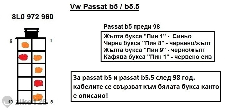

Здравеите колеги отново съм аз ви е знаете колата но е пак ви ги пиша Колата е Пасат Б5.5 1.9 ТДИ AWX мотор година 2004.Темпомата не е фабрично с колата докаран а аз си го монтирах и всичко съм инсталирал както е описано тук http://vwgolfr32.co.uk/passat-ccs.pdf сложилсъм четирите жички в бялата букса и петата в оранжевата букса.Колеги самоче като поръчах лошчето човеками каза че е от Golf 4 оказа се че жиците сасъс различен цвят и клемите са различне от passata но а зги оправих защото имах такава от пасат отрязаъх старите от голфа и запоих пасатовите на тяхното място.Следкоето със мултицет съм мерил от буксъта на темпомата до крачетата които зопоих да видя дали всичко си излиза дали жиците непрекъсват на споиките премехги от единя край до другия и всичките жици се оказа че са нарет премерил съм ги 5 пъти иса нарет.И като ги замервах си исвадих схема на пасатовите жици етоя и нея https://sites.google.com/site/1810martin/cruise-control-retrofit-b5-passat превъртете до доло колеги и по тази схема съм ги свързъл.Но както ги свързъх активиръхго темпомата влезнах [Select] а колеги щях да забравя лошчето е новата верисия със отсрани налошчето се видига скороста и се намалява.
[01 - Engine]
[Login - 11]
Enter 11463 to activate cruise control
[Do It!]
И ми изписа във полето от горе G Което значи че е активиран до тук добре но като влезнах във measuring blocks 8 и отидох на 006 канал и там видя дали машинките работят натиснах съединителя и ми пока стоинос 100 после натиснах спирачката показами 111 заначи си работят.Когато копчето на темпомата е на off показва 0.0 заначи е добре но като го пусна на on остава 0.0 натискам ресет 0.0 а като натиснах Set Стана 1.0 и светва лампата на таблото за темпомата но като го отпусна seta показва 0.0 дори като е на on.А копчето да е OFF като натисна SET светва лампата на таблото и като натисна заедно сет и спирачката заедно ми показва 17.0 в последното поле.Темпомата дори да е On не светва лампата за темпомата.А когато е Off и натисна set ми светва лампата за темпомата а нетрябва да свети на off. А като е on лампата на таблото не свети.Дано колеги съм ви обяснил как то трябва благодаряви колеги.

Иди на канал 22 или 24 и Търси 000000 (шест нули).На ON става 000011,na set и на rest съседната 0 става 1...
000111
001011
:th_up
Така се гледа,и си изчисти бушон номер 5 в случай че не си го направил!

Колега, така както го описваш, изглежда си объркал жиците, поне според мен така изглежда, но да кажат и други.

Объркал си кабелите на малката букса да!

Ти май не слушаш какво ти се говори???
Размени кабелите и си готов,няма какво да объркаш на всякъде подава +.....
Та вземаш буксата където влиза темпомата,и завърташ пиновете и гледаш с ваг кома дали си олучил!

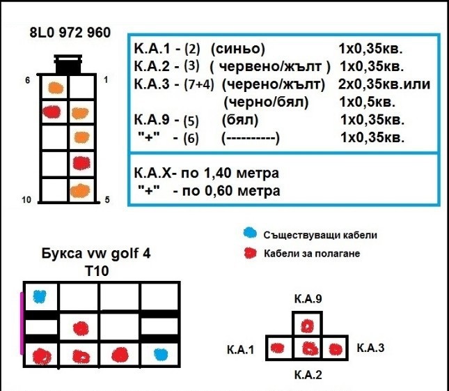

По ето тази схема го свързвах аз...

Колеги нали няма нищо да изгоря нещо по колата.Колеги ще ми обяснители как да го направя първо със 2 снимки които е пуснал колегата niko_2317 и другата снимка която е пуснал колегата betaserk готов съм да го направя колеги само някой да ми обясни :th_up :th_up :c010 :c010
