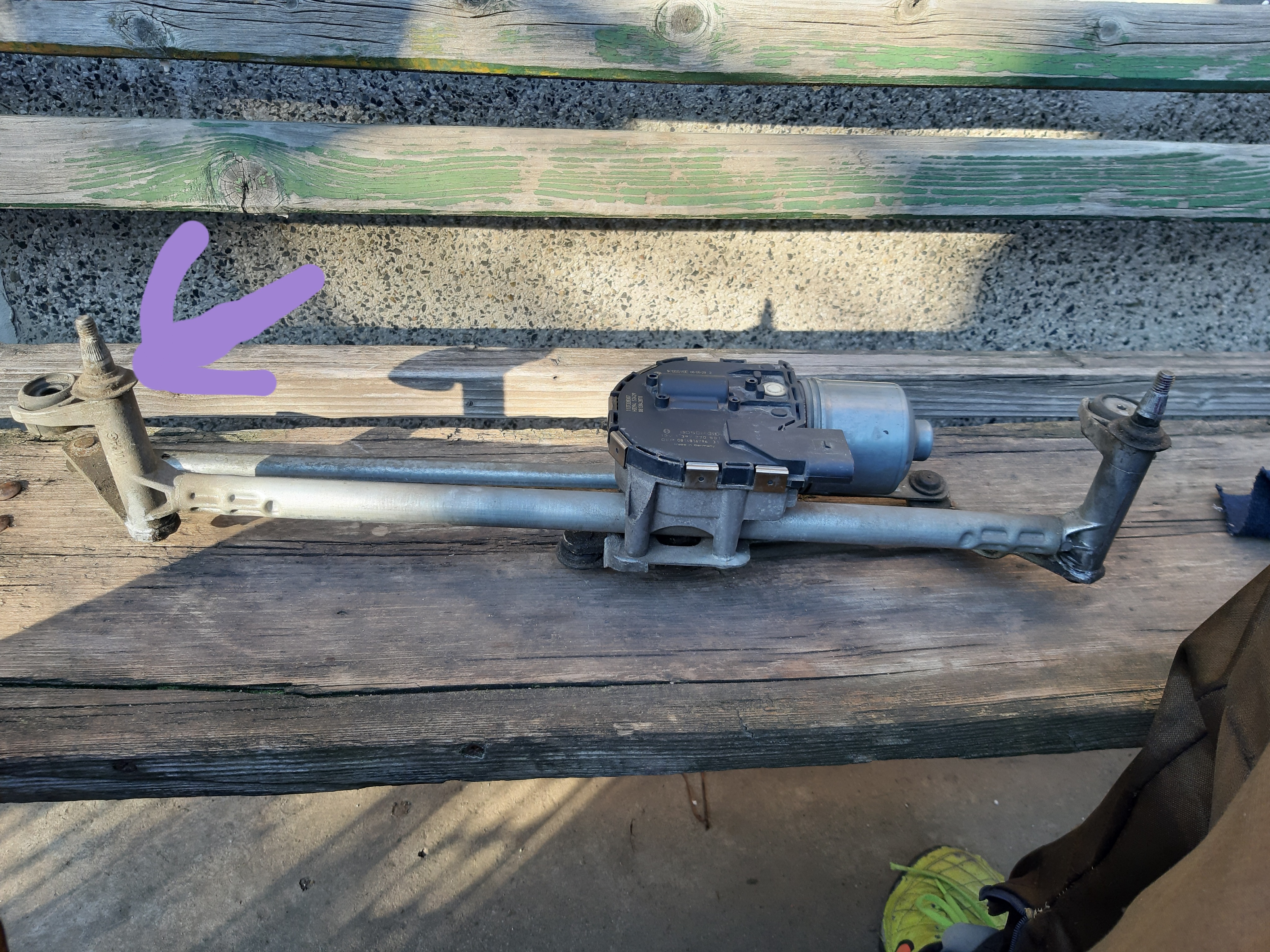

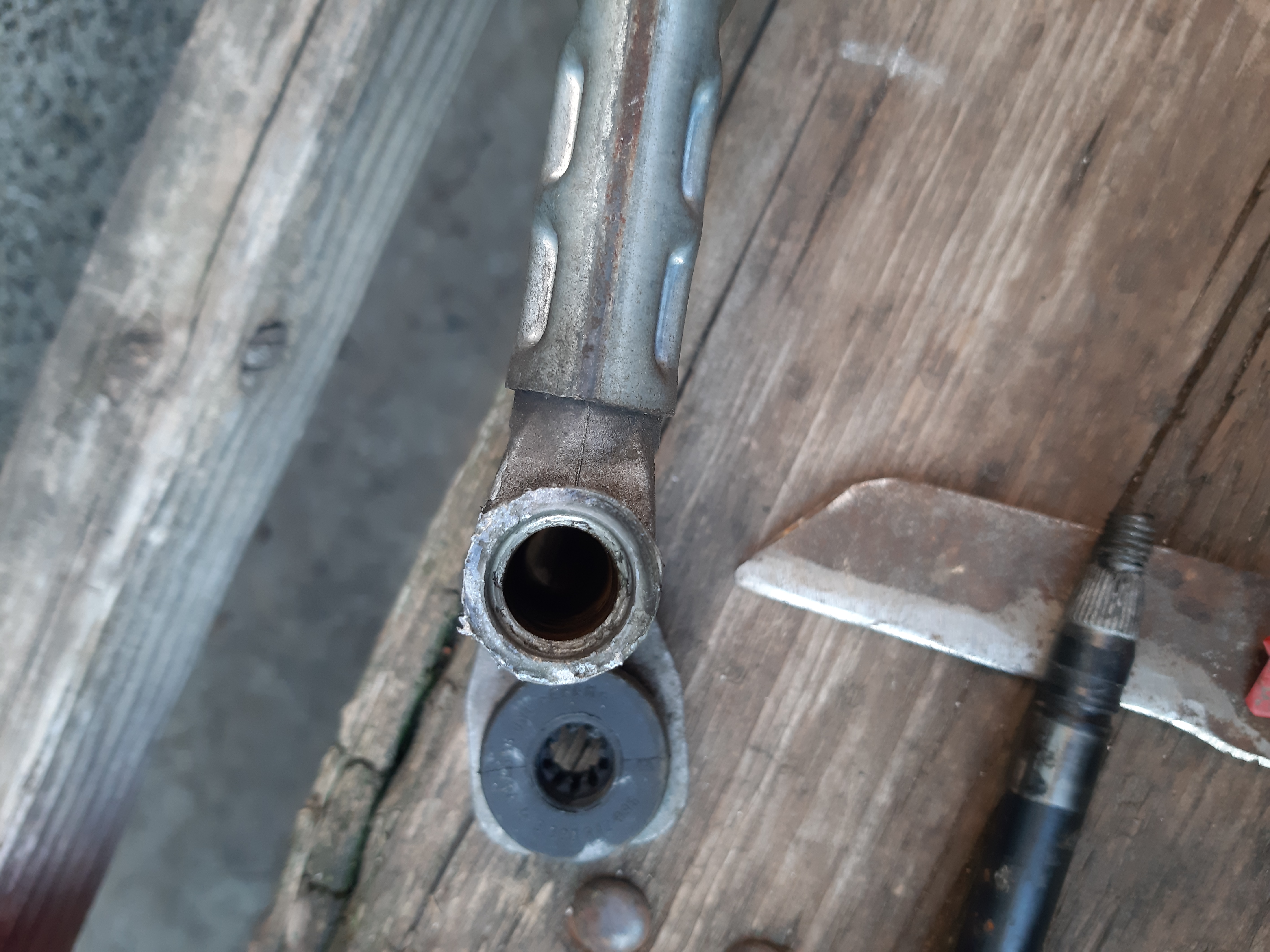

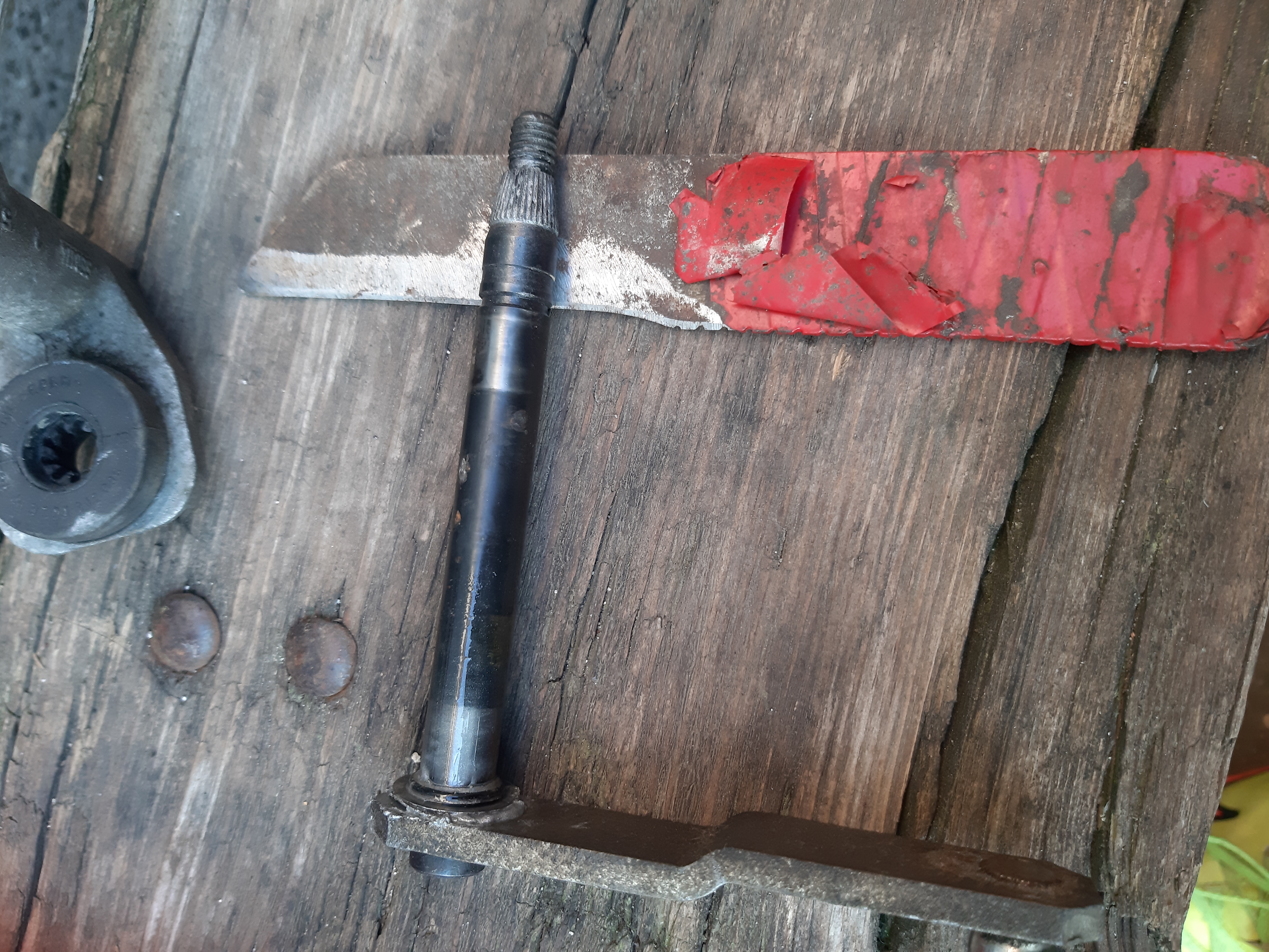

Искам да споделя как се почиства и смазва механизма на Голф 5.Прочетох тук във форума за Голф 4, и няма голяма/никаква разлика с Голф 5.Разглобих всички части, почистих и смазах частите с алуминиева смазка на Wurth AL 1100 sa Besto.Механизма го свалих от колата, пречеше ми, имах работа зад него по купето-но това в друга тема(търсих теч към купето).
При демонтиране на предното стъкло миналата година, забелязах, че липсва пластмасовото капаче на пасажерската чистачка-намерих го сложено на амортисьора под капака, отгоре :icon_sad .

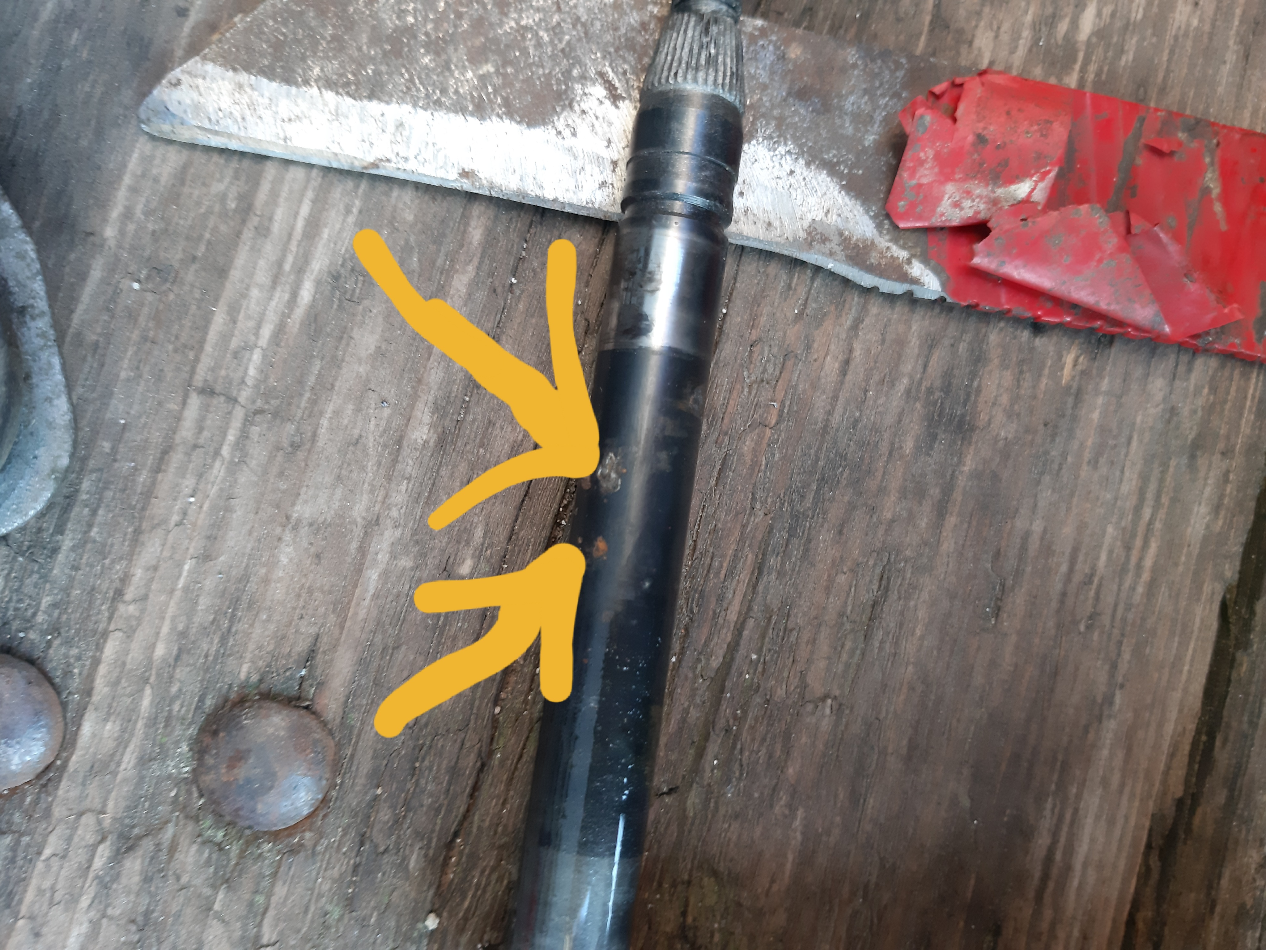

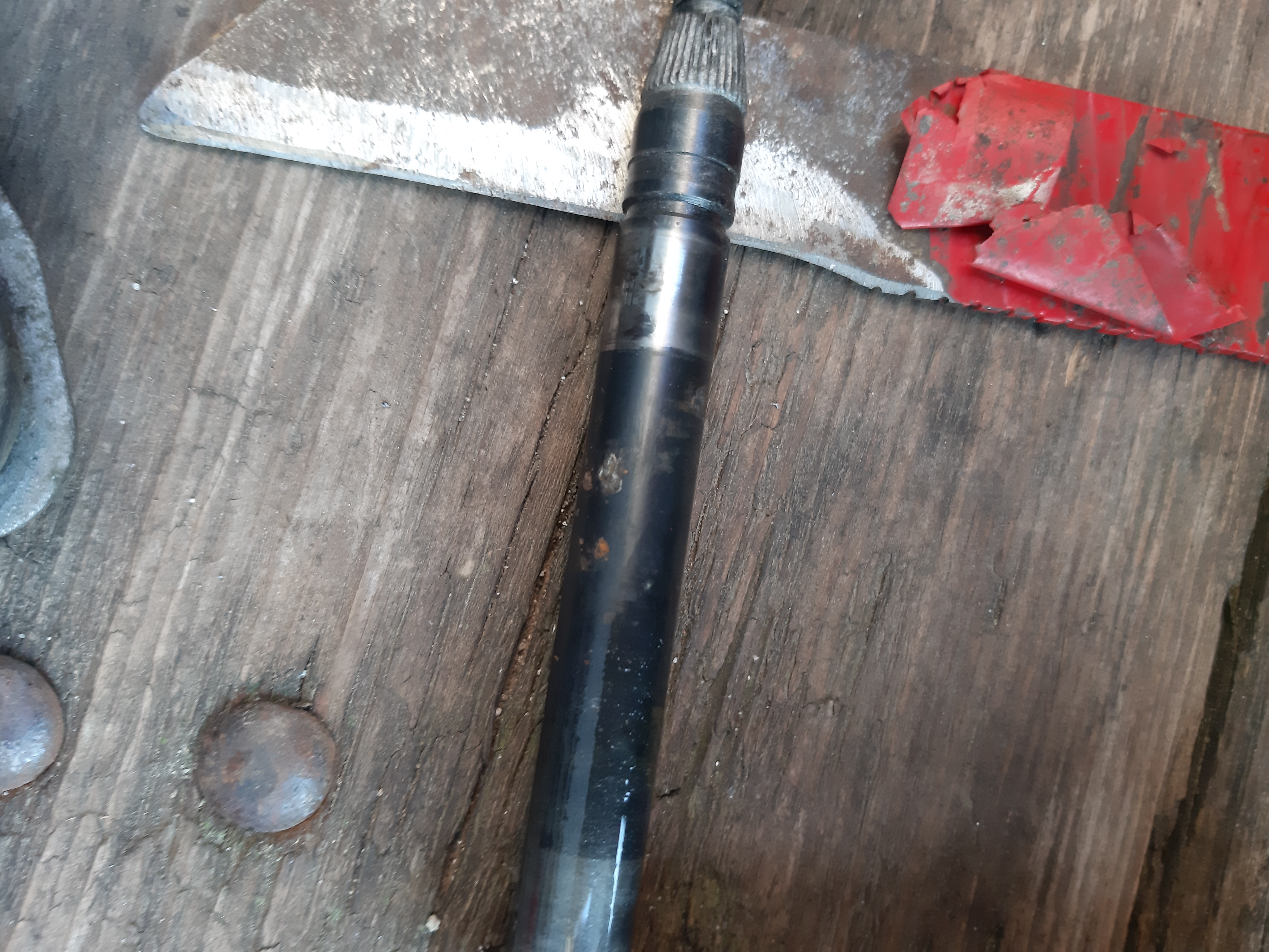

Много важни са тези предпазни капачета на осите на механизма, предпазват водата да не се стича директно надолу.И именно тази пасажерска ос малко трудно излезе при мен.На снимките съм показал корозията по остта със стрелки.Още нещо важно, О-пръстените отдолу и отгоре на осите , също са важни за проникването на водата.Моите бяха здрави и ги сложих пак, като всичко съм намазал със смазка.Ако вашите липсват/скъсани, мисля че могат да се намерят със същият диаметър и височина!
При Голф 5, осите на чистачките са еднакви по височина-мерил съм ги!Някъде четох, че при Голф 4 не били :rolleyes .Успех на всички,дано съм бил полезен.

Еднакви са и на четворката. Есента се занимавах с такъв механизъм.
Корозията по оста, поне там където е посочена е без значение. Не лагерува там, а на бронзови втулки в двата края. Ясно личи къде. :smile
Хубаво е да се запълни разстоянието между двете втулки с грес. Под капачето също.
Използвах медна, но каквото и да се сложи, не е грешка. Важното е да не се спича или изтича :smile

Да така е, корозиралото място не е проблемно за движението-лагерува на бронзовите втулки в двата края.Но, между втулките ръждясва и после няма вадене, при избиването им в следващ етап се стига до счупване на корпуса от ЦАМ.Така че, е добре профилактично всеки да си ги разглоби и смаже.Иначе, аз нямах никакви проблеми с тях.

При мен се беше получила студена заварка и чистачките бяха спрели почти отвесно на стъклото. Не успях да счупя нищо, въпреки че в един момент, много ми се искаше. :biggrin
Помогнаха ми обикновена горелка, чук, чираци и много търпение.
Не пропускайте една почти невидима зегерка откъм страната на шлиците. Според мен е по-добре О-пръстенчетата да се подменят с нови. Струват жълти стотинки. Щом веднъж са пропуснали, няма как да не пропуснат пак. Ако се наложи ползването на чук или чираци, не забравяйте да навиете гайката, за да предпазите резбата и шлиците.
