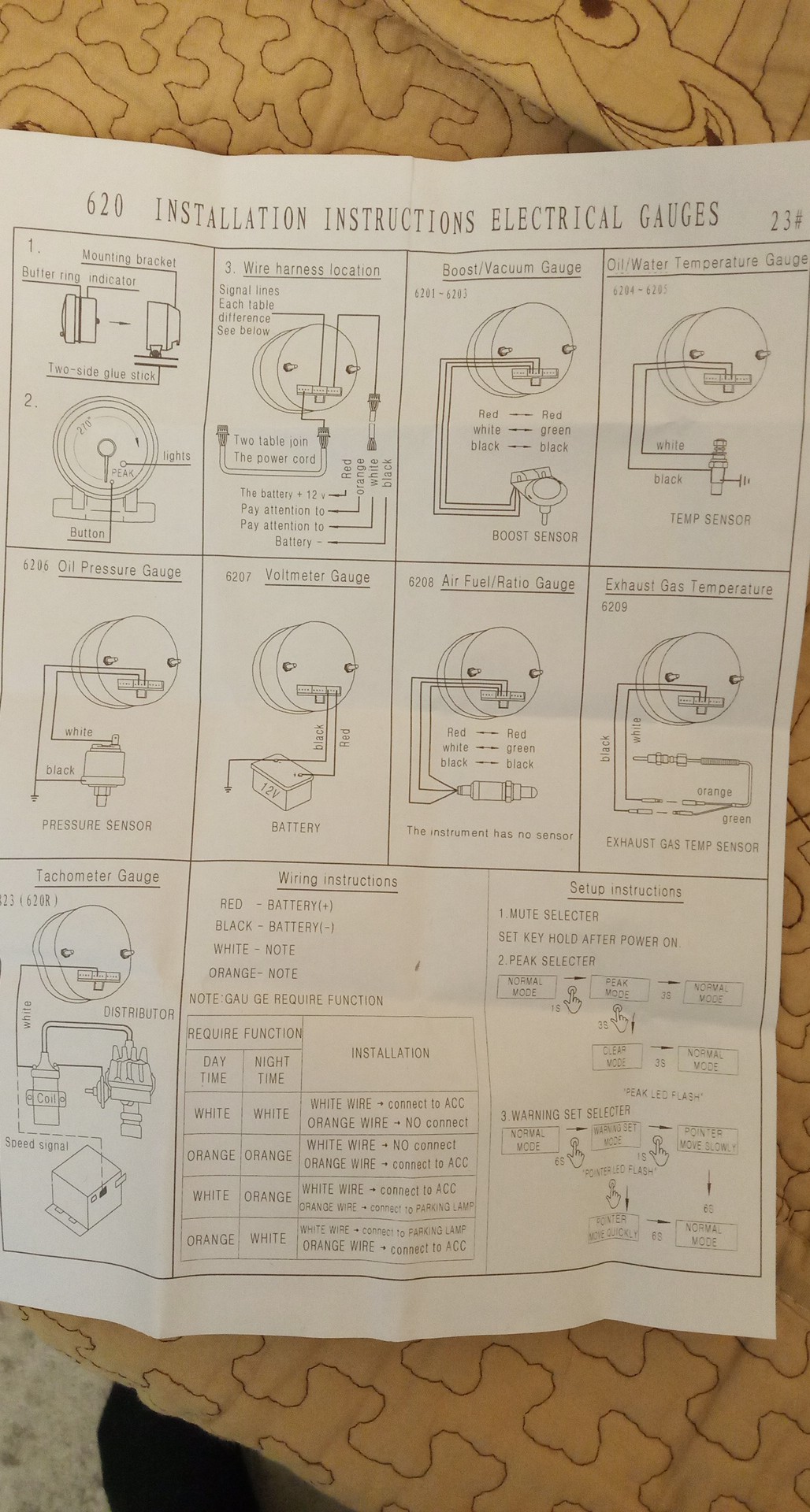

Здравейте колеги. Поръчах от алиекспрес един китайски боклук буустметър защото беше най-евтиния естествено,днес реших пробно да му навържа кабеляците,самия уред идва със сензор за налягането към който се връзва вакуума,а сензора подава сигнала към уреда чрез кабел. Всичко разбрах как се свързва,захранването,подсветката,но остава един къс кабел който не мога да разбера къде трябва да отива,а интересното е че и в двата края има букси. За всичко гледах схемата но този кабел дори там не пише къде отива. Бащата казва че може би чрез този кабел се взема сигнал за налягането,но от това което съм гледал знам че сигнала от вакуума показва и налягането на турбото. Кабела който е мистерия,на схемата "WIRE HARNESS LOCATION" е придружен от текст "TWO TABLE JOIN THE POWER CORD",но като знам китайците на какъв развален английски пишат,и не знам как точно да си го преведа това.
Другото което ме интересува е има ли значение къде ще сложа тройника откъдето ще пусна разклонение за сензора за налягането,и ако има значение,къде е хубаво да го сложа?
Благодаря предварително,прикачил съм листа със схемите,първата картинка е за монтажа на стойката и самия буустметър на нея,втората е схемата за захранването,третата е за сигнала за буустметъра,останалите картинки нямат значение защото са за други уреди.

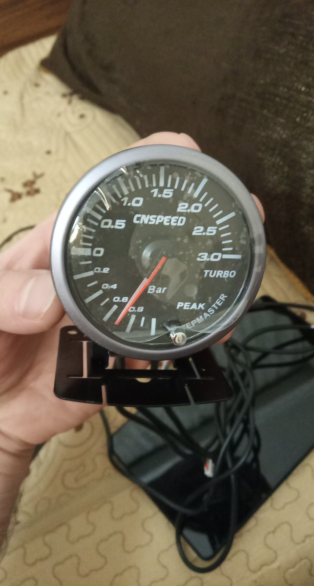

А ето и въпросния уред,знам че има такива до 1,5 бара,до 2 бара,но понеже не съм вещ в тези неща и затова поръчах до 3 бара,който иска да се смее,негова си работа

Евентуално за връзка с второ устройство.
