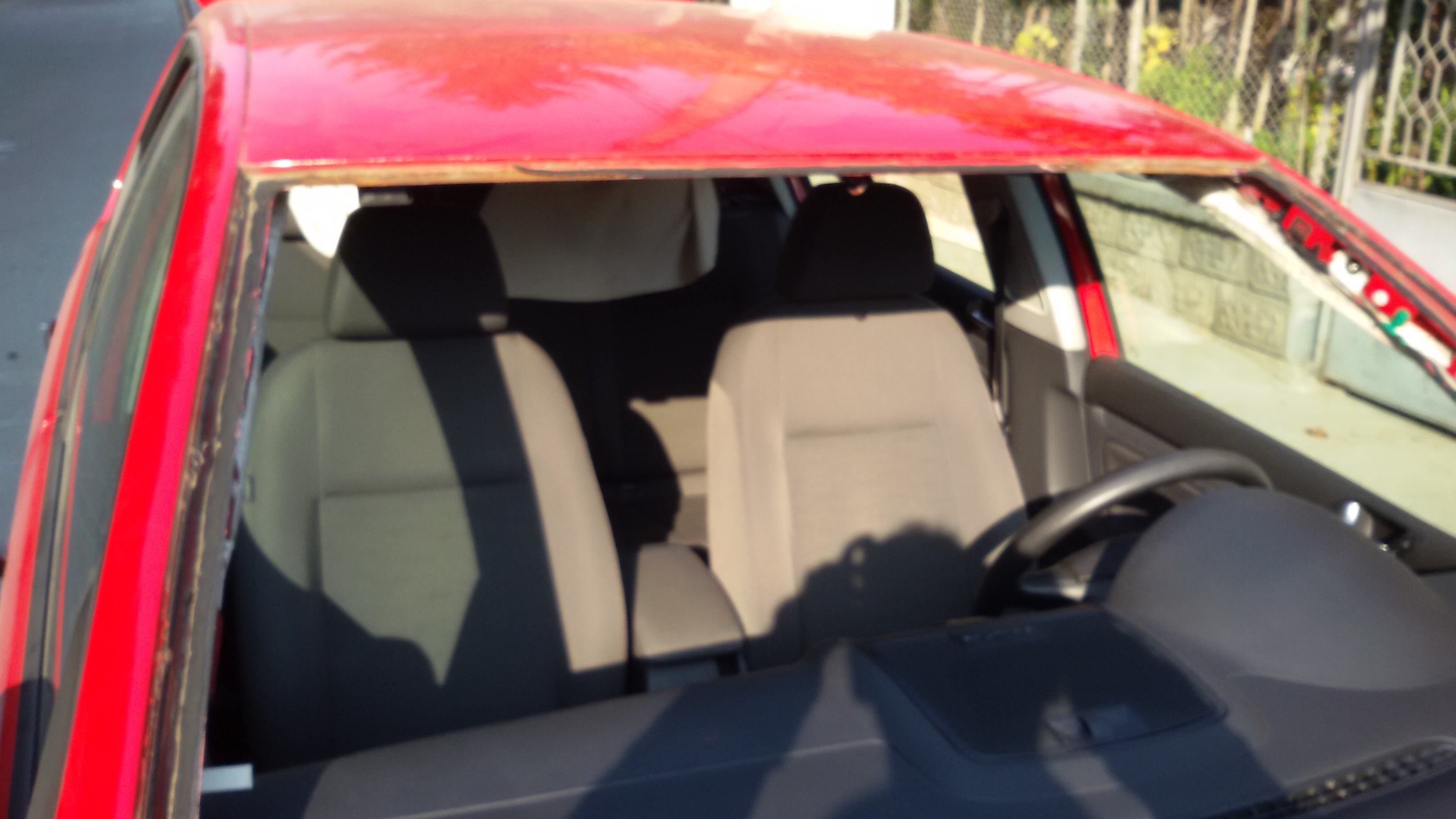

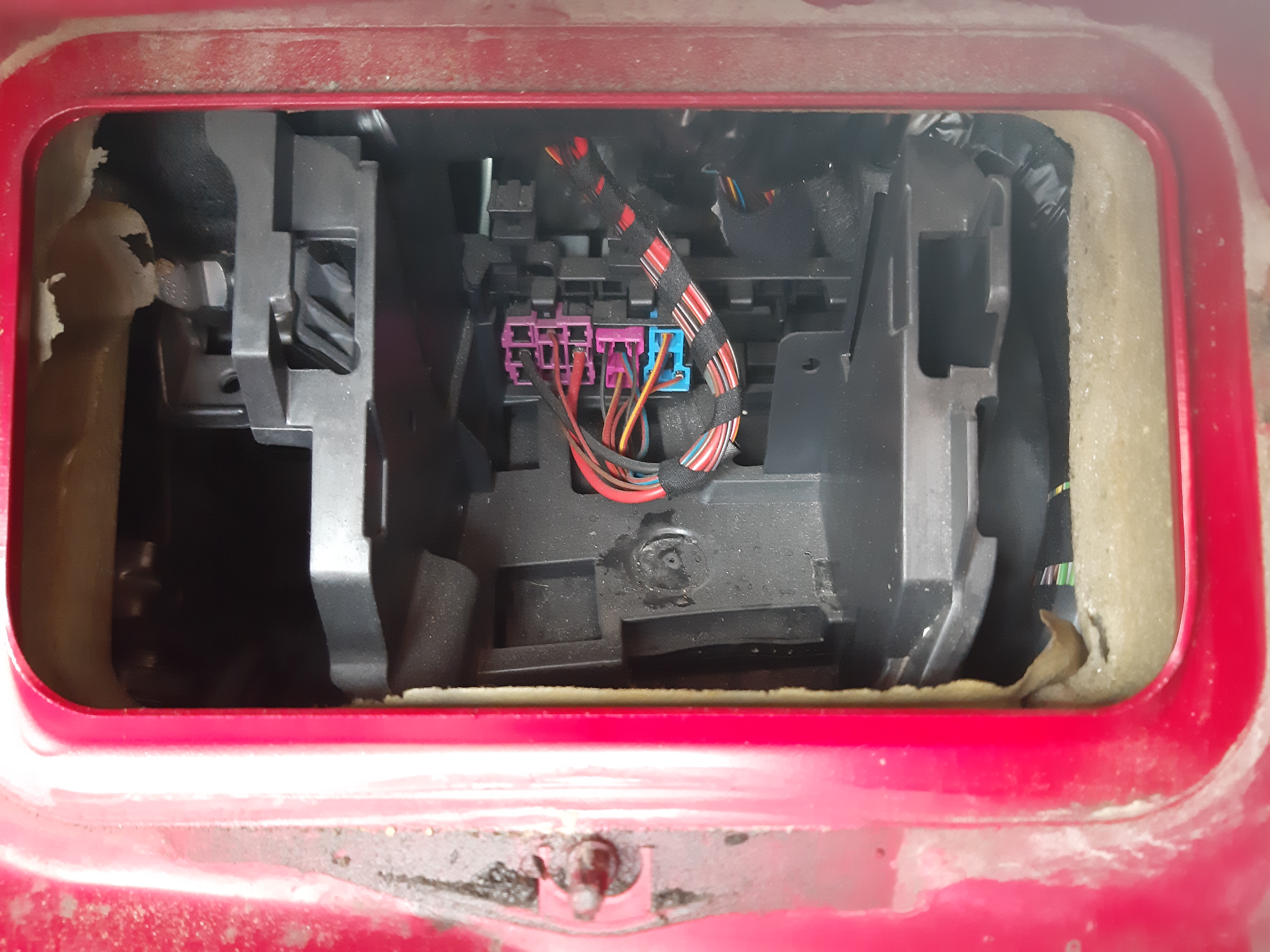

Искам да споделя за моите патила с теч в купето.Купих колата преди година и половина.Тавана бе провиснал и го свалих за претапициране.Монтирах го и при първия дъжд се намокри откъм челното стъкло.Свалих го и се оказа, че влиза вода откъм горната рамка-ръждясала много, естествено това бе скрито от джамбазина, от който купих Голфа.Свалихме стъклото и отидох при майстор да обработи тавана.

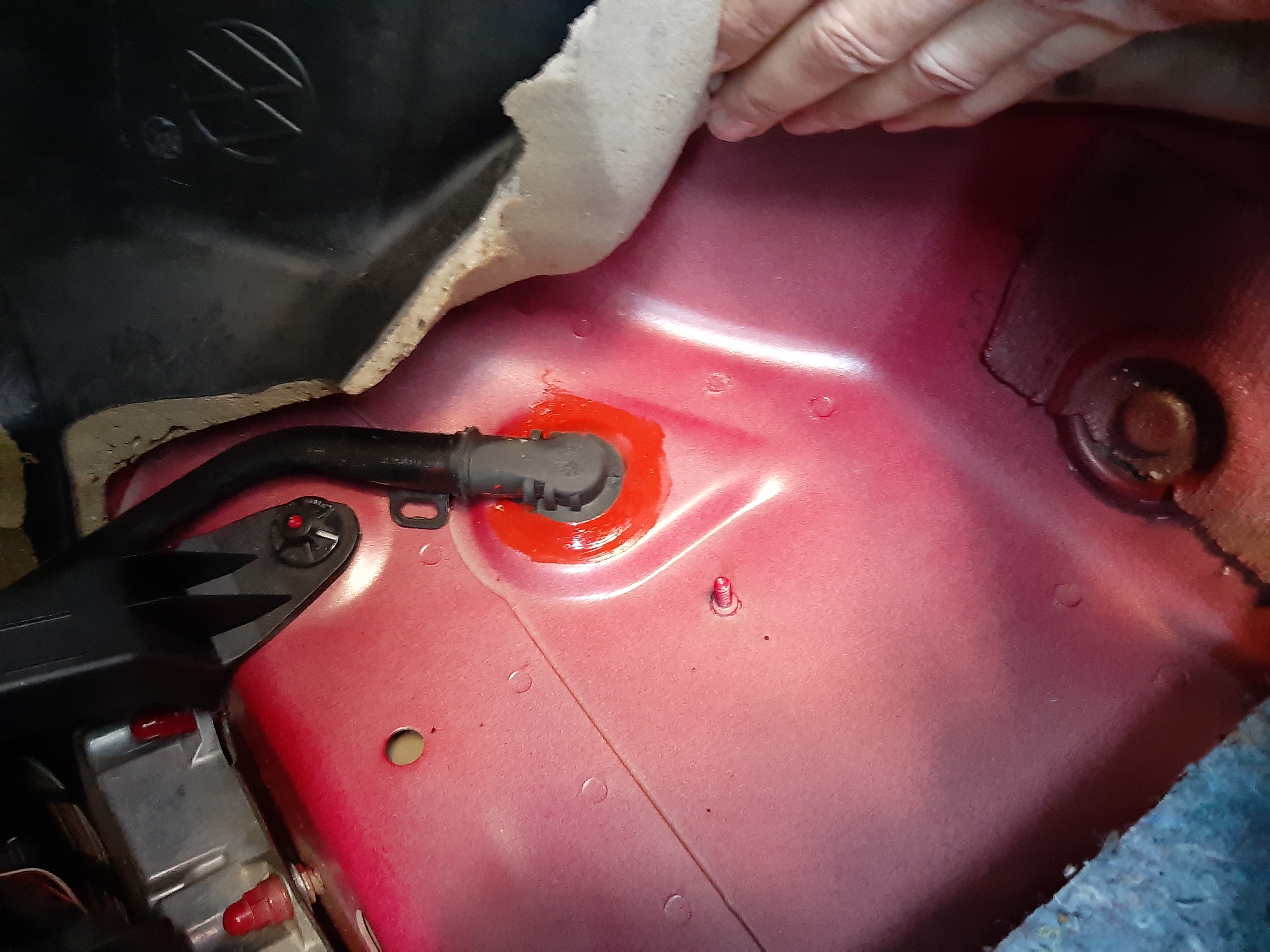

Човека го направи и боядиса целия таван.Оказа се, че стъклото е сваляно преди това и е втора употреба,явно стъкларя си е оставил ръцете при залепянето!Залепи го друг стъкар и монтирах пак всичко.Още като взех колата, стъклото не бе центрирано и според стъкларя не е фатално :cry .Миналата пролет при почистване имаше вода в краката на пасажера.Махнах мокета, за да изсъхне, като помислих, че е разпиляна вода.За всеки случай силиконирах маркучето за конденз от радиаторчето.

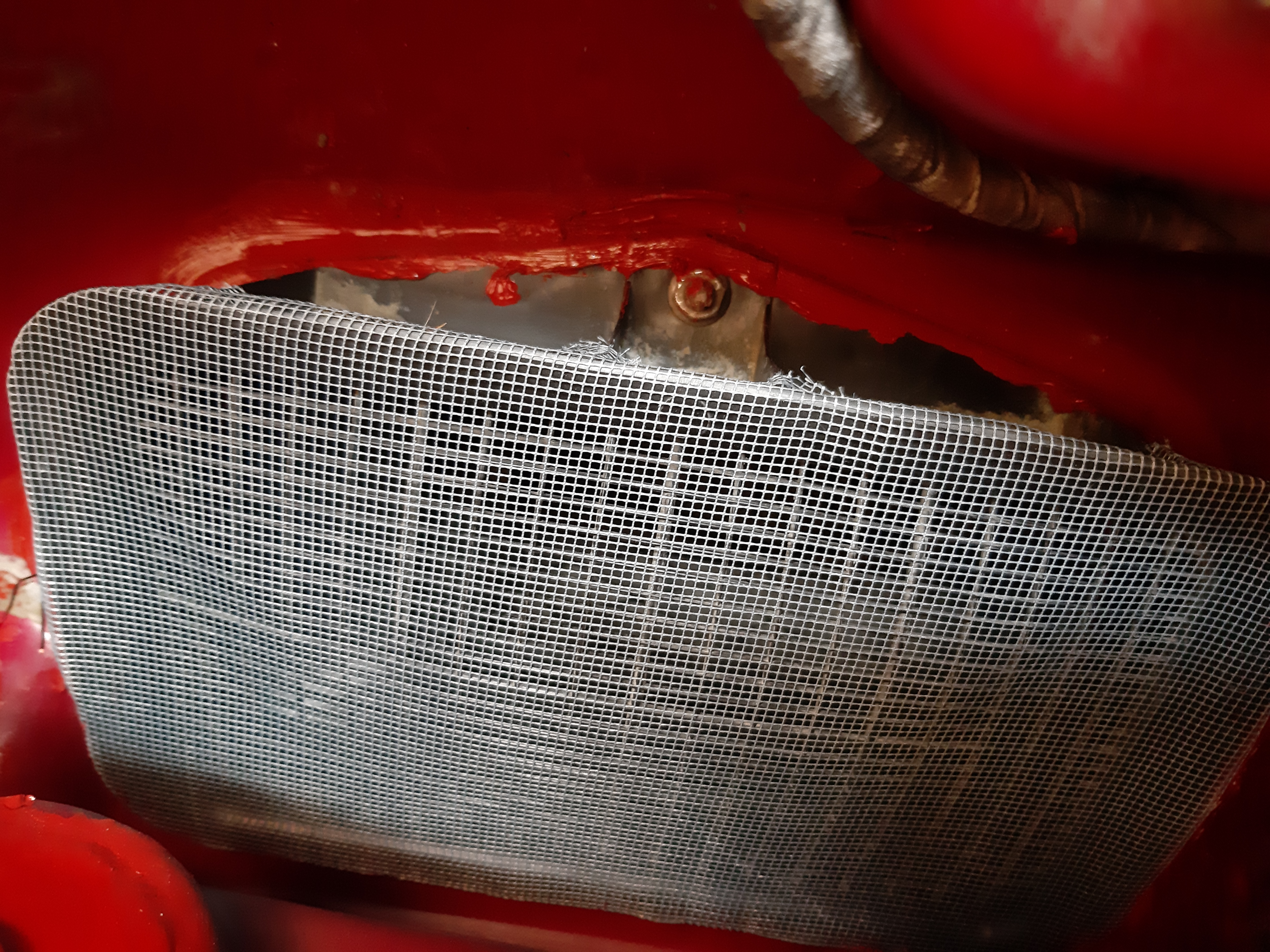

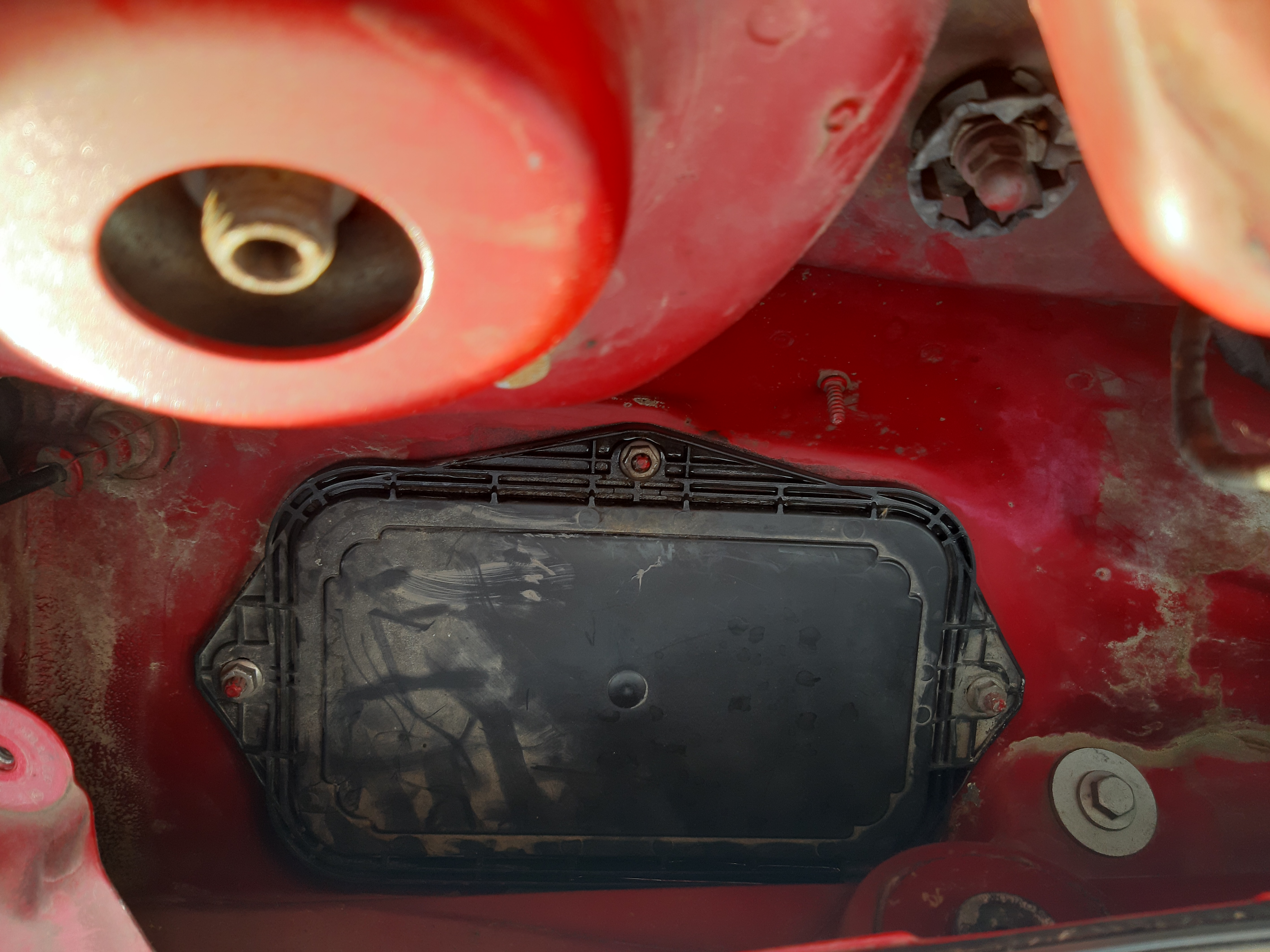

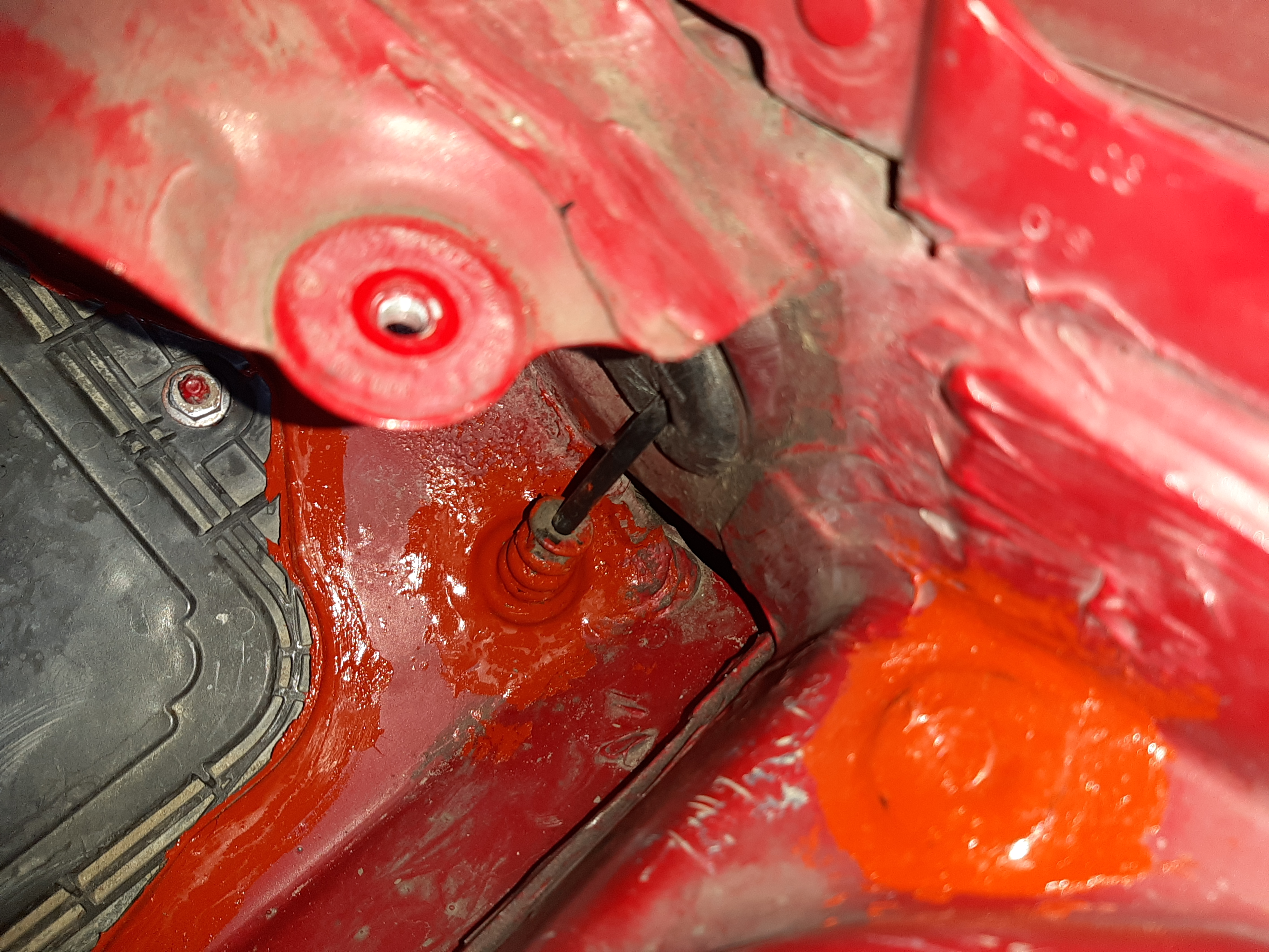

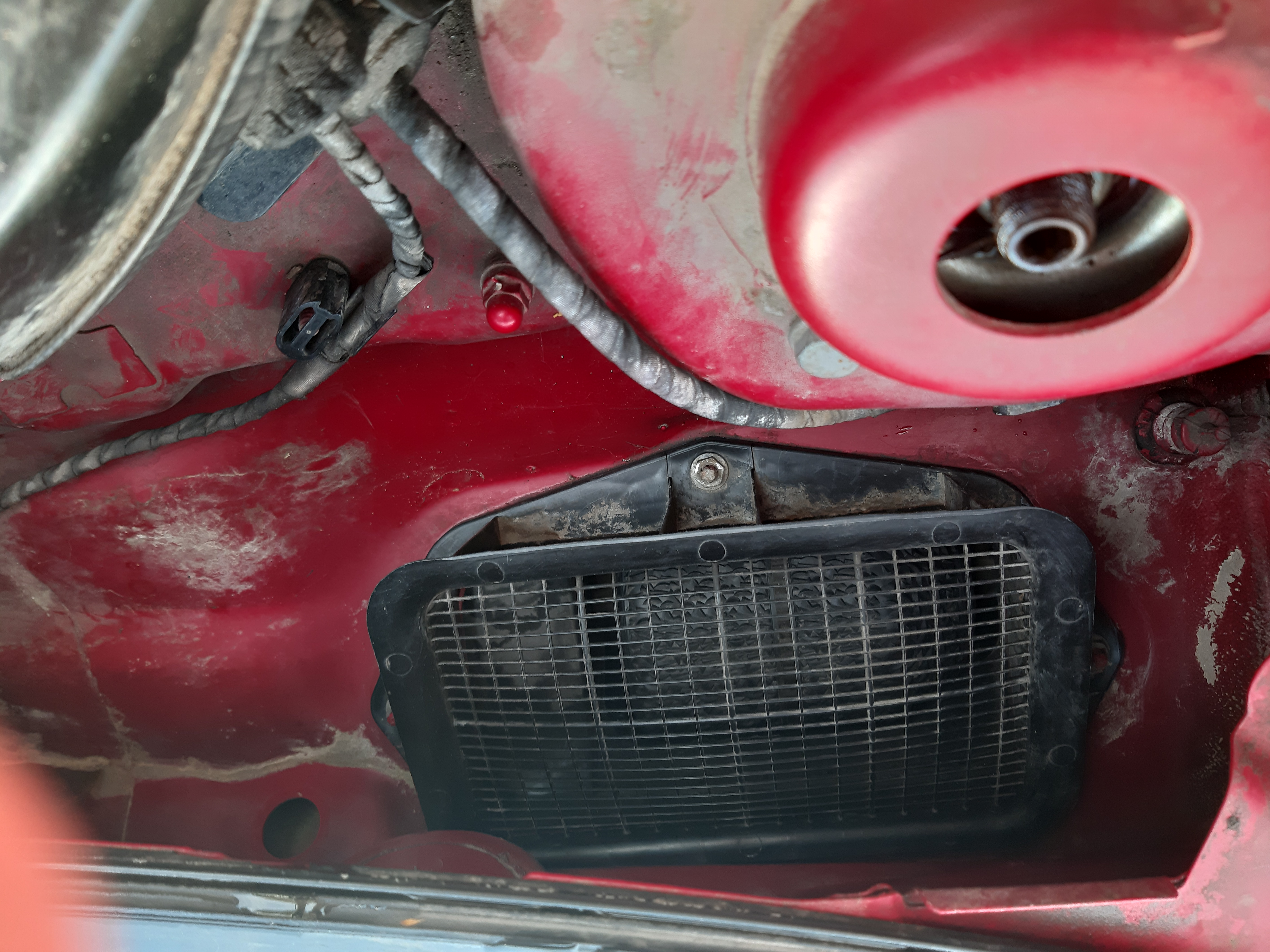

Мислех, че съм решил проблема, но не.Тази пролет направо имаше локва на същото място.Пак махнах мокета и поливане с маркуча.Влизаше вода изпод таблото.Пак при стъкларя и той се съгласи отново да го лепи за негова сметка-всеки греши!Реших все пак да силиконирам всички възможни места откъм двигателния сектор, като сложих и мрежа на въздуховода към купето.
Направих си профилактика на механизма за чистачките.Всичко монтирах обратно и УРАААА, засега нямам теч в купето.Дано съм помогнал на някой.Извинете ме за дългия пост.Поздрави.

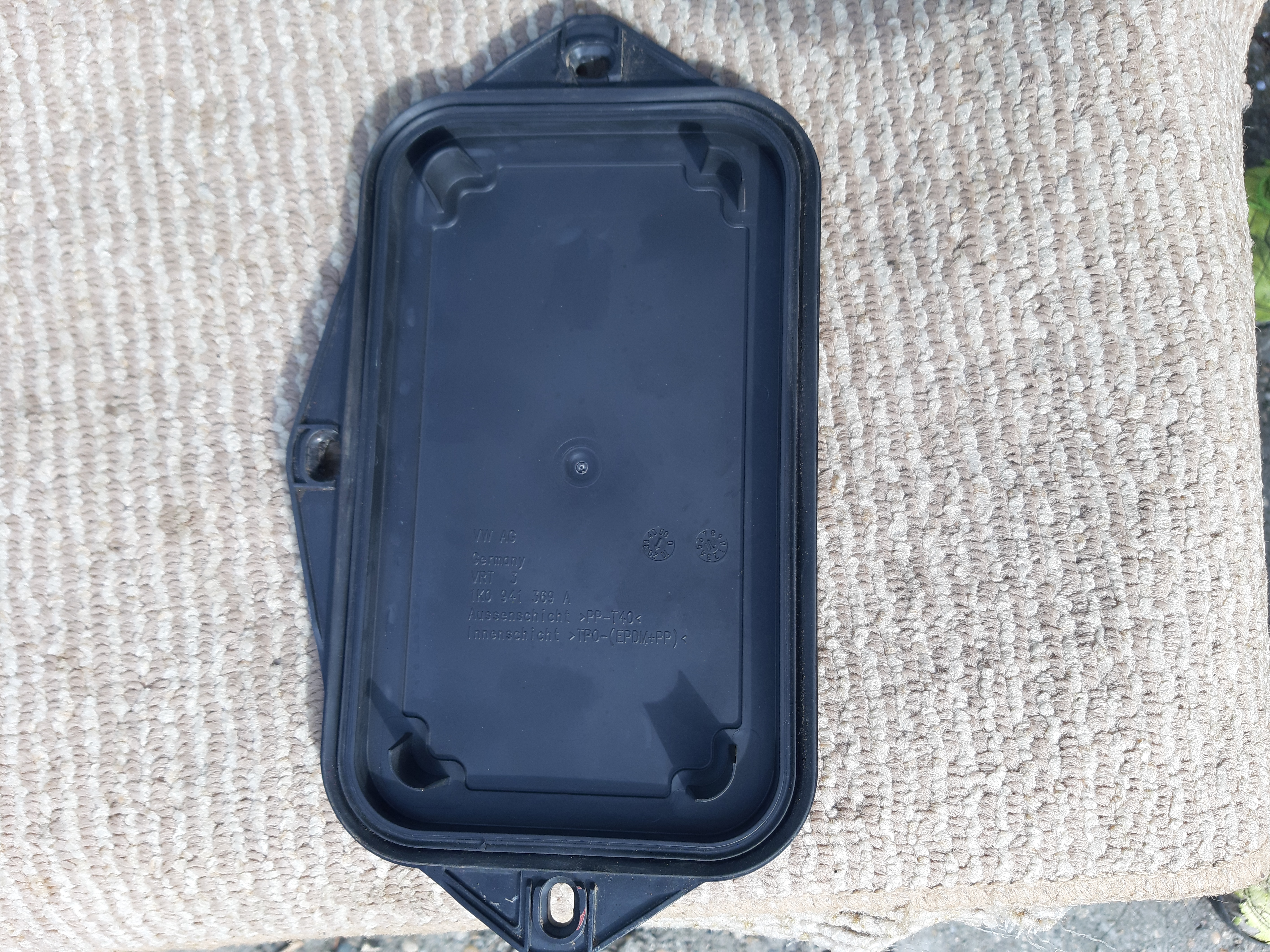

Мнениеот Pepsito » Нед 25 апр 2021 8:30
Благодаря, това бе първото което направих.При мен проблема бе предното стъкло.Още снимки:
