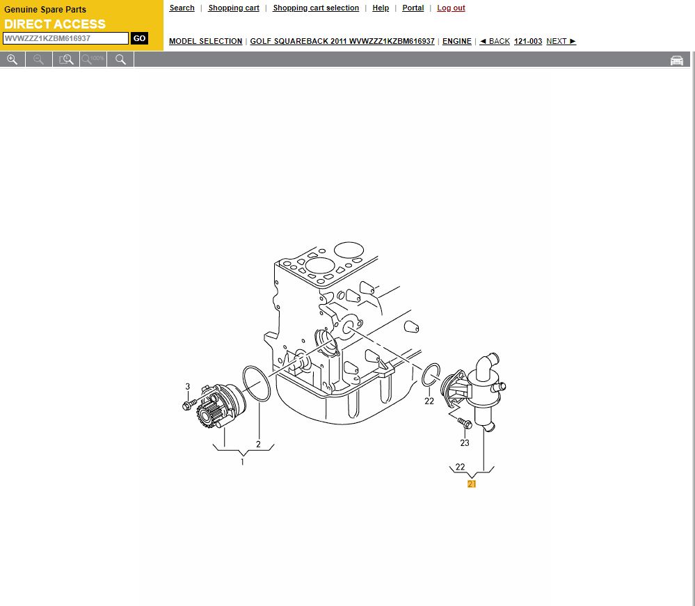

мястото е това, ако дадеш рама на ЛС ще ти кажа и номер на твоя , че са два варианта

WVWZZZ1KZBM616937

03L 121 111 S
