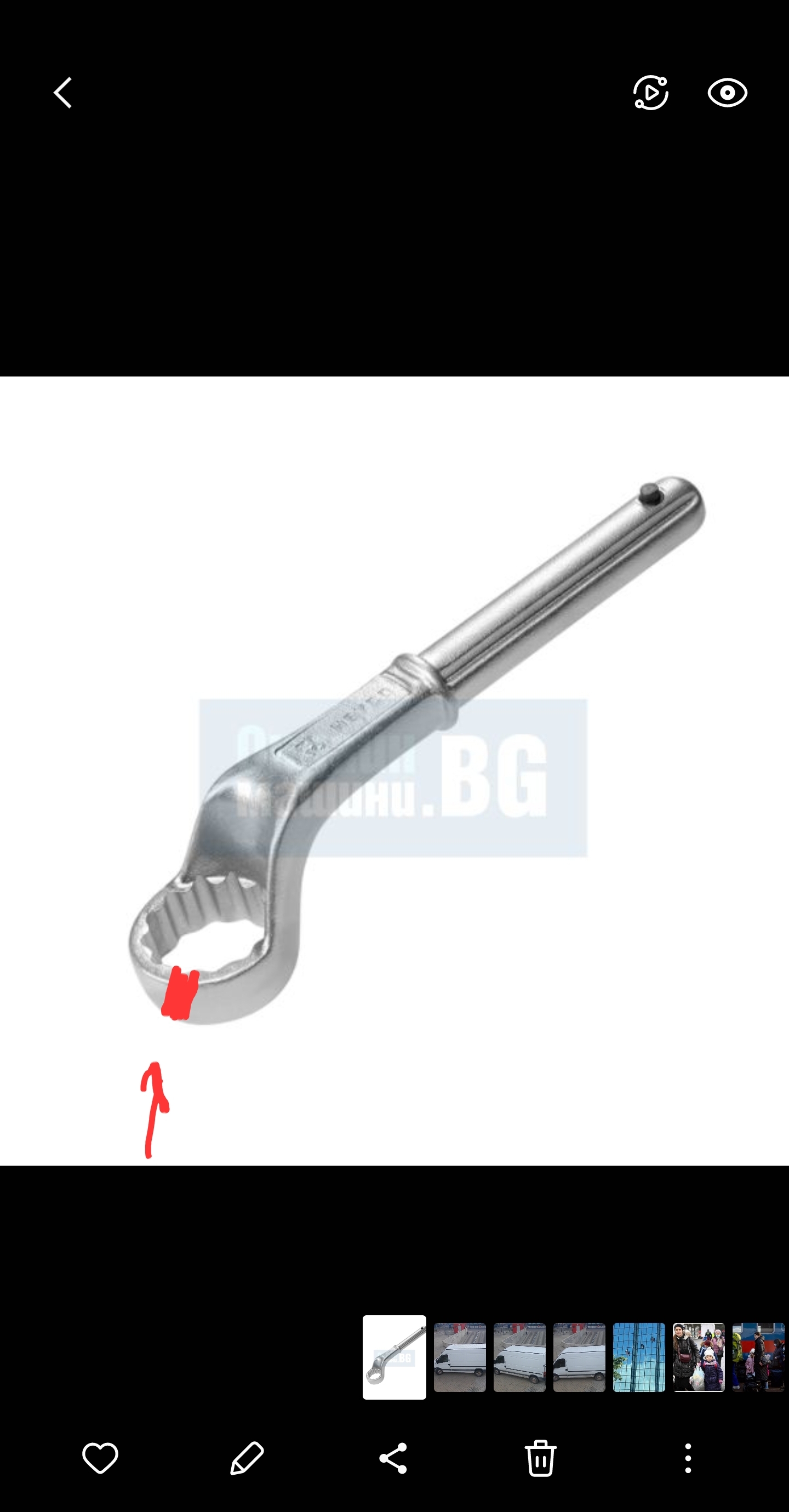

Важно е и с какъв ключ ще я развиеш. Аз за една сонда си бях срязал малка част от лула, колкото да мине жицата. Така успях да не прецакам съвсем захвата.

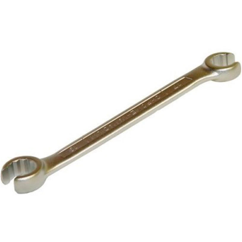

Имам такъв ключ ,по спомен съм го купил от Практикер.Ако имате път към Несебър мога да ви услужа за развиването.
https://praktiker.bg/bg/Gaechni-klyucho ... 0/p/460349
Мнения: 19370
Двигател: PN 1990
Re: Помощ за развиване на ламда сондата на голф 6 1,6 тди 2010 105 коня
Мнениеот stefan4o » Пон 28 мар 2022 13:38
Не си хаби ключа да го режеш. Има си заводски срязани, колегата ти е показал над мен.
Като го отрежеш и ще загладиш гайката с него.

Ako срежеш лула, или ще се огъне, или ще се счупи. Тези, които ги продават готови срязани са доста по-масивни.

Би трябвало да е поне 16мм
Затова и не съм имал проблем с ключа - чупене, огъване и т.н.
Принципно рядко съм срещал рязана звезда повече от 14, а имам доста ключове и си спестих търсене.
Иначе намирам сега един 16-18 https://www.onlinemashini.bg/kliuch-rqz ... 2450/74722
