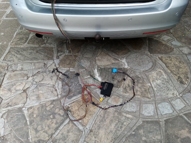

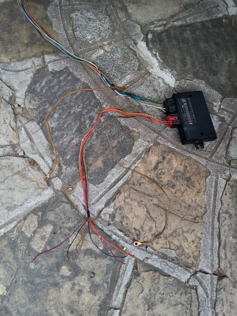

Здравейте колеги,
реших да подновя част от автопарк и и купих едно Голф-че комби, родено в края на 2012г.Понеже ще го ползвам за работна кола, възникна нуждата от теглич.Е нищо работа, купих такъв от автоморга, за същият модел, монтира го, сега проблемни са жиците. Тук в играта участва и един "Смарт модул", а нямам никаква представа, как да го свържа. Ако някой знае, нека помогне!

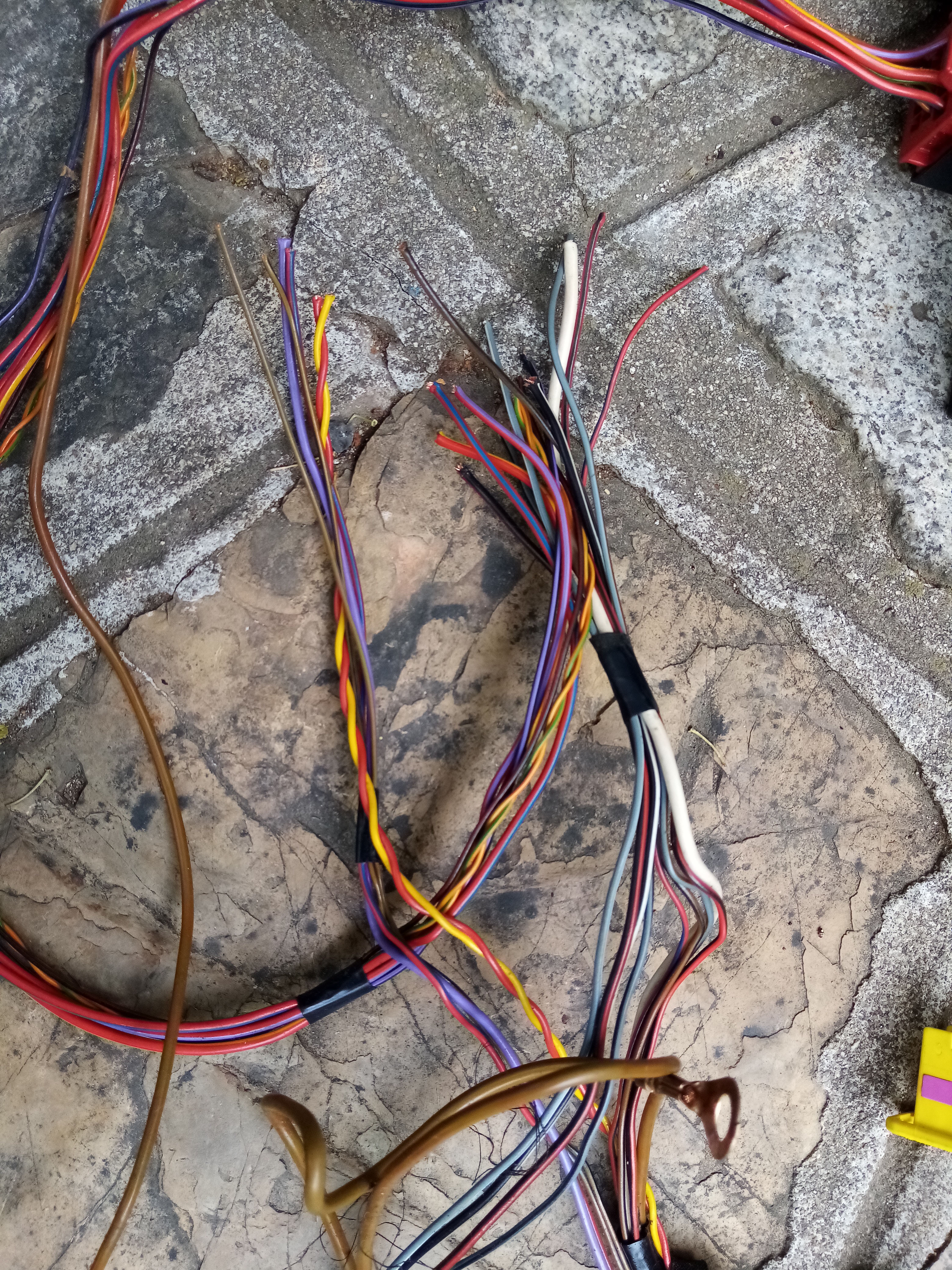

Ето няколко снимки.

А за що през "Смарт модул"?Не може ли да се вземе захранване направо от задните светлини? Аз навремето така го подвързах и до сега нямам проблеми. :beer

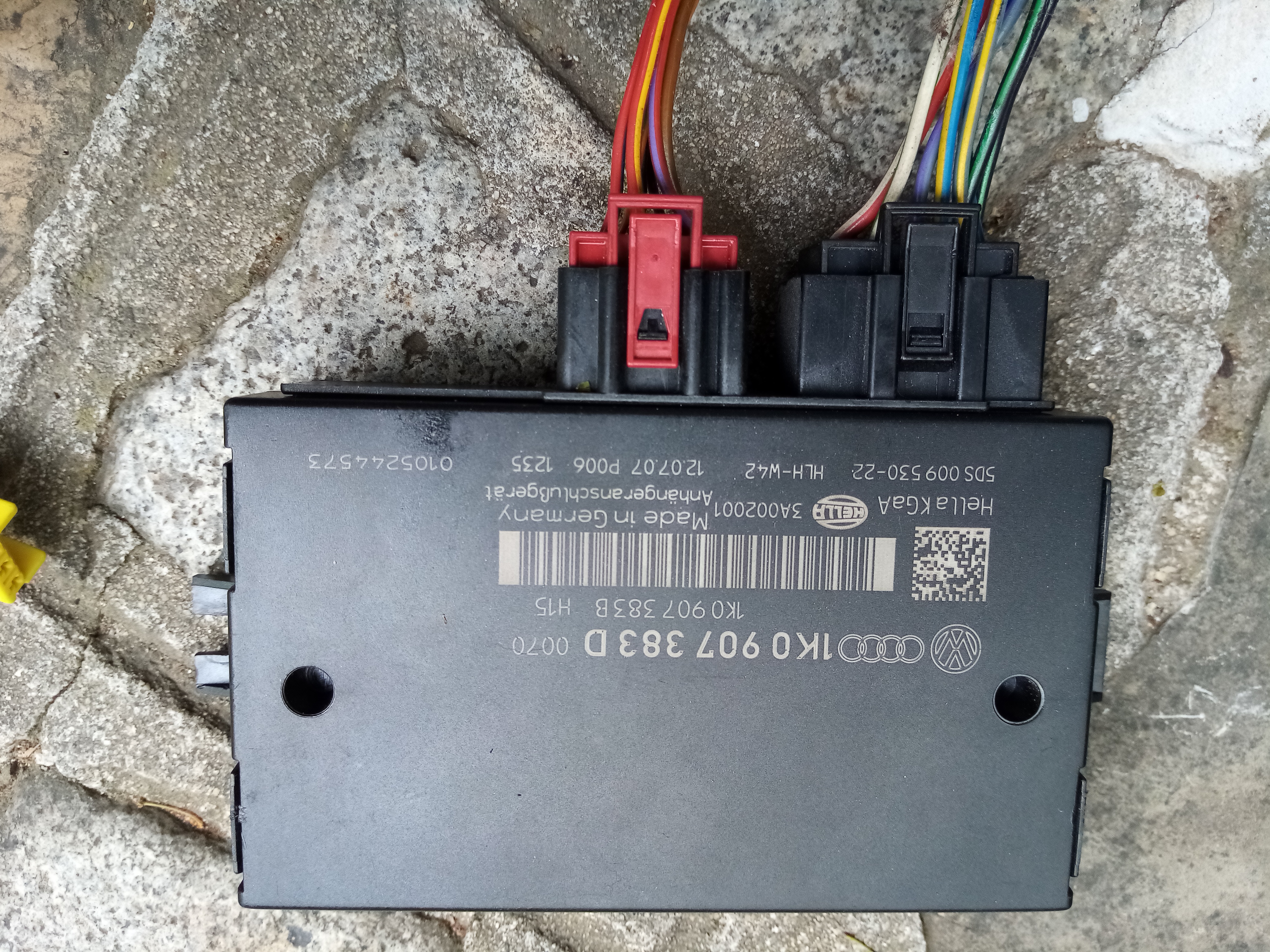

Ами този модул според мен свързва светлините на ремаркето с лайт модула на колата за да може шофьорът да е информиран ако има изгоряла или не работеща светлина и като го има защо пък да не се подвърже

Цялата идея е BCM -a да не се обърква от допълнителното съпротивление на допълнителните крушки на ремаркето. Аз сложих на пасата нормален теглич без модули, но ако закача ремарке с нормални крушки модула ги хваща и спира захранването на натоварените вериги. Най-неприятното , е че изключва и светлините на автомобила. Аз реших проблема като ползвам собствени стопове с лед светлини , инсталация 7 метра и закачам стоповете д магнит на ремаркето което ще ползвам. Стойката за велосипеди също е с лайтбар д лед стопове и драми нямам. Ако обаче искате да закачате нормални стопове било то на каравана, ремарке , стойка за колела и т.н. трябва да свържете инсталацията с допълнителни модули които взимат директен плюс и през релета командват вече съответните светлини.
