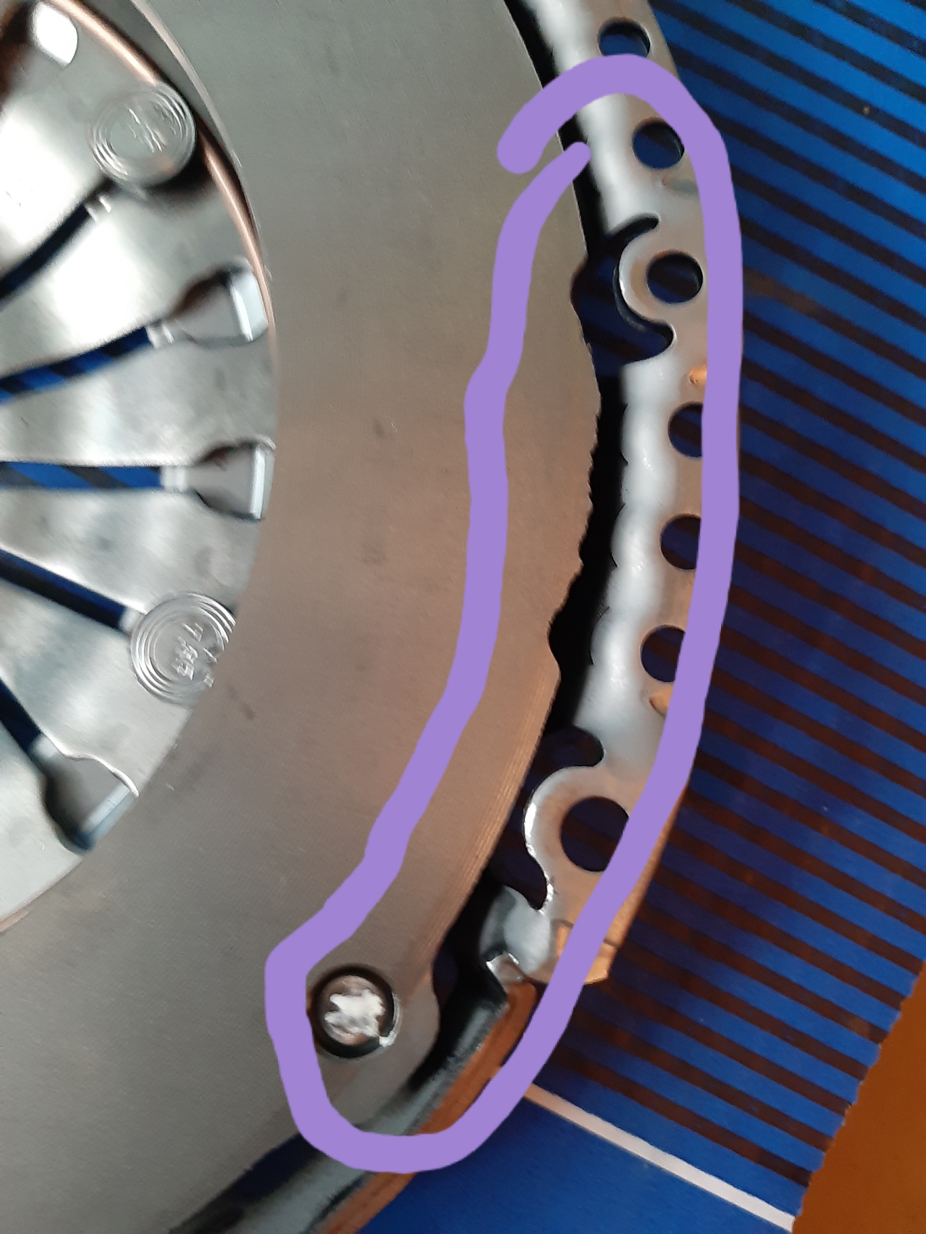

Понеже снимките не се качват, ще се опитам да опиша:
По самата външна окръжност има около3÷4 см неправилна форма на окръжноста спрямо центъра.Като наложа феродовият диск върху притискателния, той в това място не се припокриват.

Благодаря goppa, вече ще знам.Изпращам снимка.Моля , дайте мнение.
Това , което съм заградил нормално ли е?Диска там не ляга изцяло.

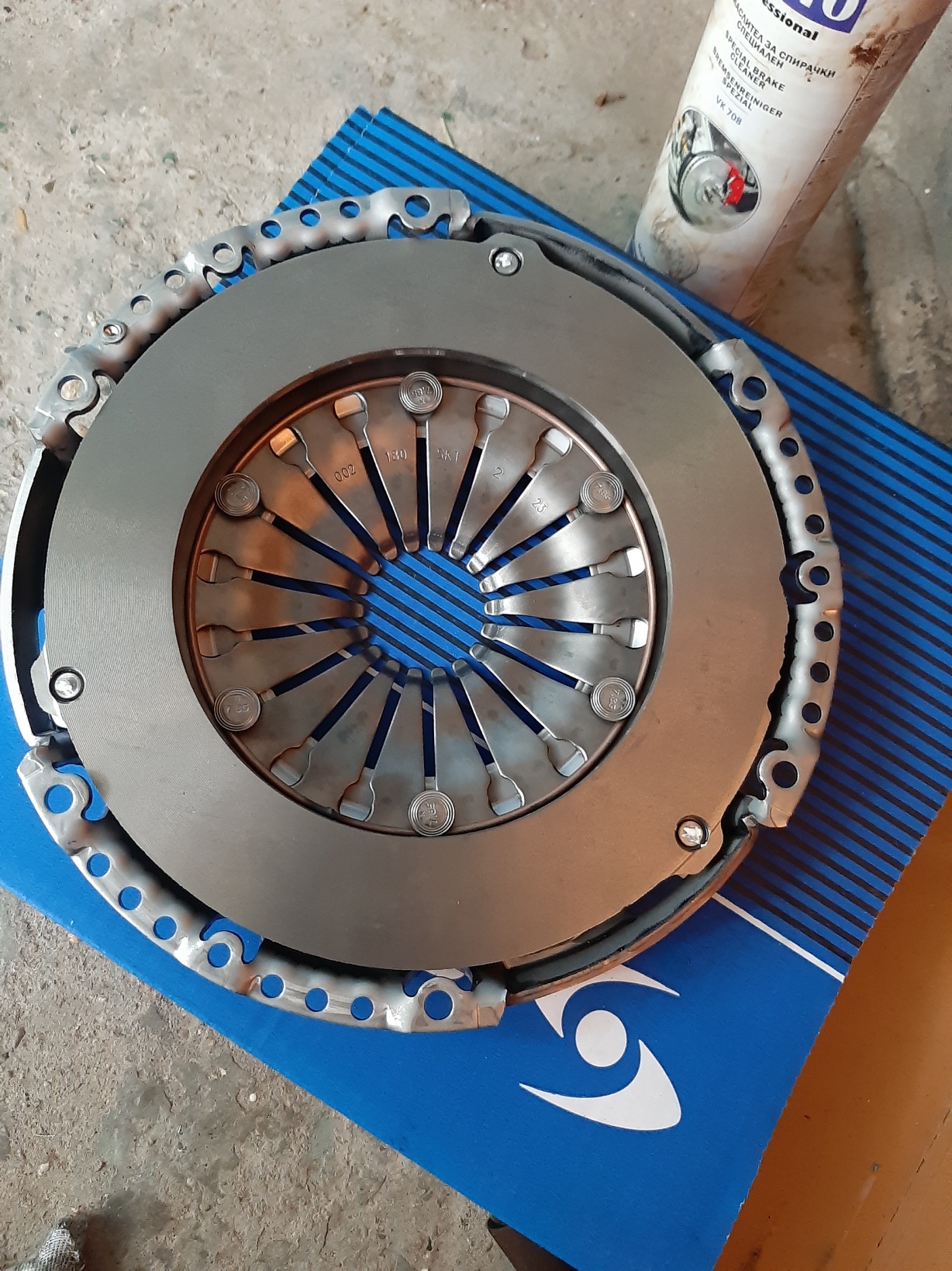

Ето снимка на целият диск.

Re: Притискателен диск
Мнениеот Ивайло Димов » Пет 18 авг 2023 8:40
Счупен е...дефект ,връщай го.

Мнениеот Pepsito » Пет 18 авг 2023 20:33
Благодаря, Ивайло Димов, доставиха ми друг SACHS и той е същият :rolleyes .И него върнах.Незнам аз ли не разбирам или нещо доставчика ме цака?
Гледам снимки на други марки и няма такова нещо.
За мен не е нормално, все пак трябва там притискателя да ляга по цялата повърхност на феродовия диск.
Иска ми се да е същата марка като този в момента.Ясно е, че в България е пълно с менте части...
Мнениеот Ивайло Димов » Пет 18 авг 2023 21:26
Напълно е възможно да е цяла партида дефектни
Мнениеот Кайзен » Пет 18 авг 2023 21:27
Pepsito написа:Благодаря, Ивайло Димов, доставиха ми друг SACHS и той е същият :rolleyes .И него върнах.Незнам аз ли не разбирам или нещо доставчика ме цака?
Цакат те "клавиатурни специалисти"..
И тези ли са дефектни? И те ли трябва да се връщат?
Има ли въобще здрав комплект SACHS 3000 950 019 или всички са дефектни?
Мнениеот Ивайло Димов » Съб 19 авг 2023 1:00
Аз такова нещо сефте виждам ,признавам си щом греша.Да диря ли още снимки с идеален кръг
