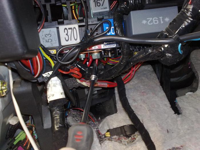

Пускането на кабел за захранване на усилвател е обсъждано многократно. Като правило се препоръчва да се изтегли кабел от клемата на акумулатора, като за прокарваването му в салона се използват някои от отверстията между моторния отсек и купето, например това, през което минават тръбичките на климатичната система. Този подход, макар и класически е свързан с доста труд, създава евентуални предпоставки за проникване на вода в купето, а и не е издържан естетически. Има и други недостатъци, които няма да изброявам тук.
Аз подходих малко по-различно. Използвах клема 30, разположена под волана (за да се стигне до нея, естествено за начало, трябва да се свали кората). Тя представлява 10 мм шпилка с гайка 13. Свързана е с акумулатора с дебел проводник, според моя окомер 10 или повече кв.мм т.е. може да осигури достатъчно сериозен ток на консумация.

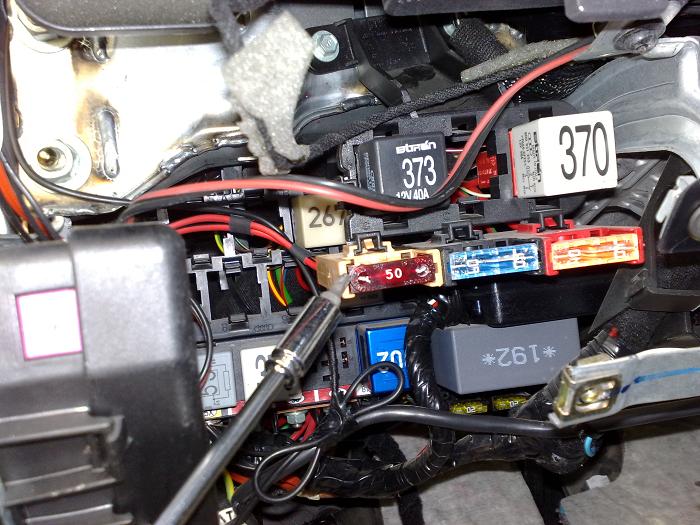

Към нея свързах купен от морга оригинален държач за силнотоков предпазител, който монтирах на една от празните шейнички. Получи се ето така:
От там нататък положих многожилен кабел със сечение 6 кв. мм под левия праг, и от там по трасето на фабричния кабелен сноп над калника до конзолата в лявата част на бегажника, където смятам да разположа усилвателя.
Номиналната консумация, която може да осигури това решение, е до около 40 ампера, което означава, че може да се осигури стабилно захранване на усилвател, с изходна синусоидална мощност до 400 Вата.
Важно: При евентуално късо съединение, проводници с такова голямо сечение могат да предизвикат сериозни проблеми. Затова, при повтаряне на направеното от мен, по време на монтажа акумулаторът трябва да бъде изключен чрез откачане на плюсовата или минусовата клема. Използваният проводник трябва да бъде с достатъчно дебела изолация и положен така, че да се изключи евентуалното и протриване. Местата на съединенията да се изолират надеждно.
Една реализирана идея за захранване на усилвател в Пасат 5.5
