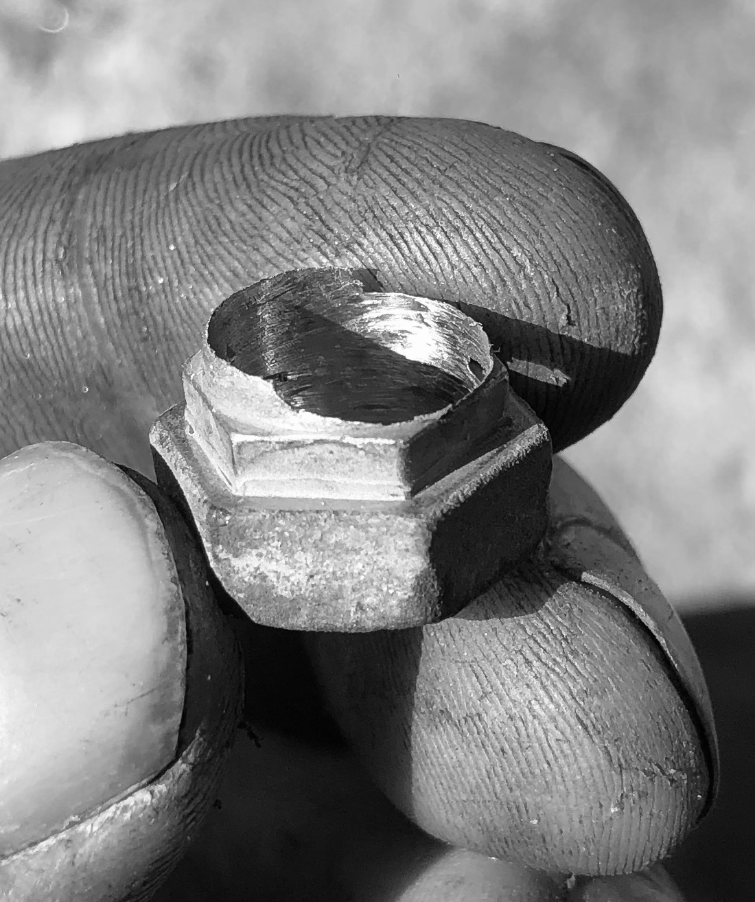

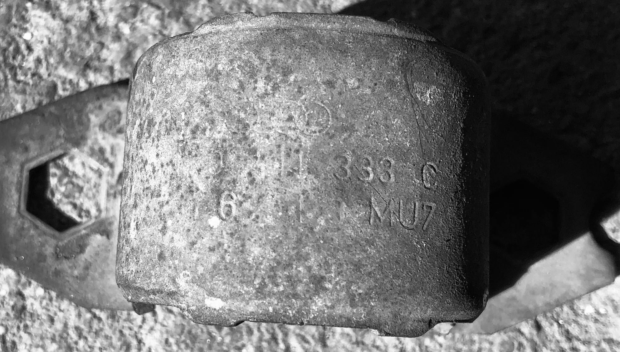

Тампонаът със старата си гайка.

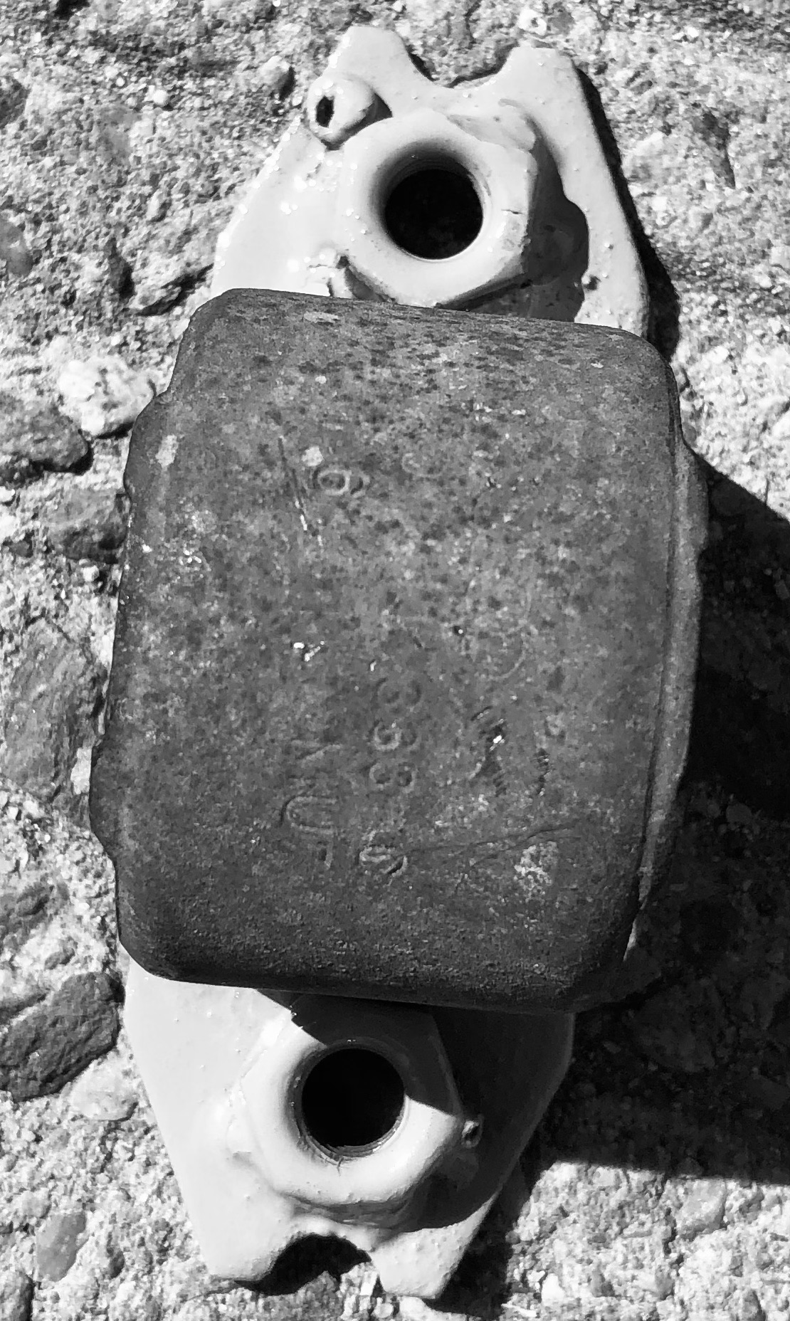

Тампонът със новите заварени гайки

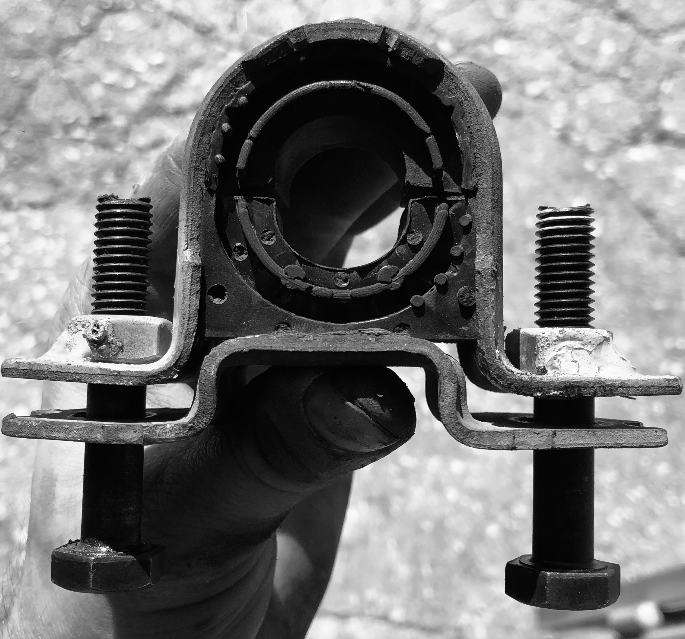

Новият вече разглобяем тампон
