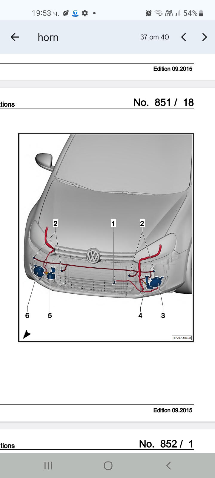

Ето линк къде се намират...
https://vwts.ru/vw/g6/vw-golf-6-compone ... ns-eng.pdf
Търси "Horn" във файла...
4-висок тон
5-нисък тон

Първо виж това!
Ако е здрав ето къде са томбите:
Та ако свалиш подкалниците, тромбите ще са достъпни от долу.
