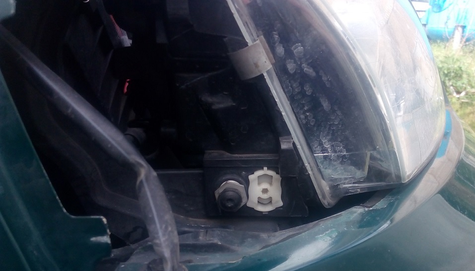

Колеги, а някой знае ли относно тези фарове за Пасат Б5. За какво служи бялото "нещо", което се намира отстрани на фара от вътрешния край до мигача. Мърда се леко и по средата има место за ключ- може би шестограм.
Чувал съм, а и чета че от много от фаровете за десен волан имали нещо което се намества и си ставали за нормален(ляв) волан. Да не би това да е нещо свързано с тази опция.
