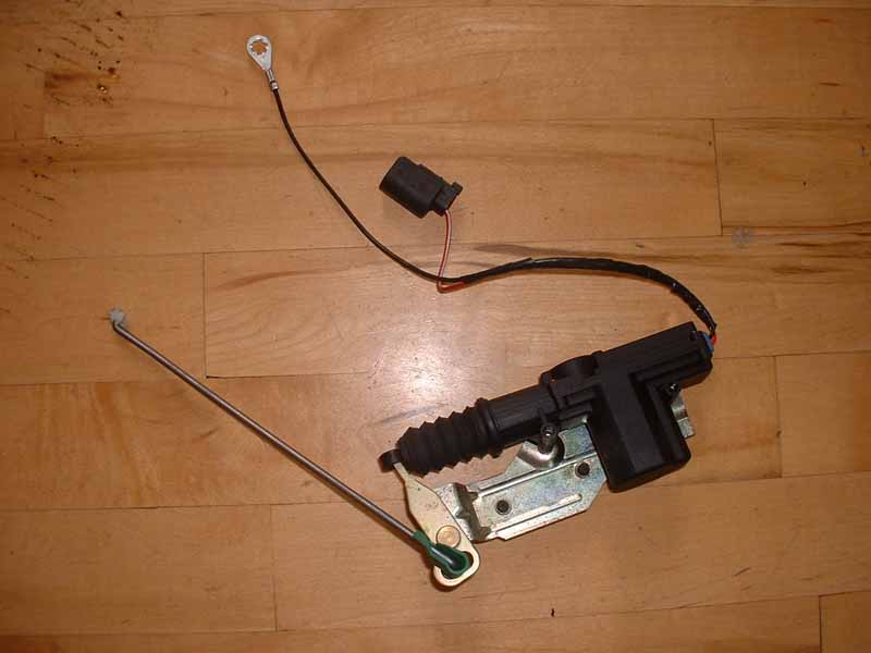

Е с такава джаджа става

преди 6-7 години карах една реликва,Опел Рекорд GLE-Berlina и тя беше с такава заводска машинка но тя беше с цилиндрична форма и значително по силна.но нищо не ти пречи да пробваш и с такава като на снимката или да попиташ Опел с поръчка за такава от Рекорд.

Моя аквариум е така,машинка от централно,алармата ми има допълнителен канал с натискане на двете копчета се задейства и отварям багажника от 30м.Откачил съм лостовата система за да не може да се отваря с ключ или бутона.Обаче пожарогаситела ми е в краката :wink:

Голф 3 комби 96', понеже щях да боядисвам багажника и ми беше счупена дръжката, която е от Голф4 и ми искаха маса пари за нея и затова е премахнах напълно и отварянето ми става с копче отпред до таблото и с моторче от снимката по горе за 10лв. Закрепя се здраво моторчето и захващаш пръчката му здраво за бравичката не е нужно поне при мен да е гъвкава връзката(че бях свалил баса като правих тази процедура и после като го сложих и като се откачи моторчето и добре, че беше само на 4 щипки кората на багажника и има 1 час свободно време), слагаш си един бутон и като натиснеш бутона отваряш и после гасиш, че ако моторчето остане под напрежение повече време ще изгори. :P

Казаха ми, че и от Илиенци можеш да си земеш такава джаджа.Ако няма схеми за свързване, в интернет се ще намериш :beer

аз на моя голф сам го направил така понеже патрона е развален но това е друг вапрос та зна4и нужи са ти една машинка за централно заключване (управляема) от конрад в русе по 2-3 лведно коп4е от рода на званците зада ти прекъсва веригата (пюса на машинката)малко кабел и мн желание при интерес мога да ти снимама на моя голф как е питаи на ли4но успех :evil: :evil: :evil: :talk: :talk: :talk:

Супер ще е да направиш някоя снимка за да се види точно къде как защо и как си вързал жиците.Защото колкото и пъти да потърся в форума за тия машинки намирам само снимки без обяснение как се връзва самата машинка,като са възможни 2 варианта.Кола без централно и кола с централно(може и аларма към централното)

тъй като обичам да се ровя в стари теми някой няма ли да качи снимка на закрепената машинка ?
