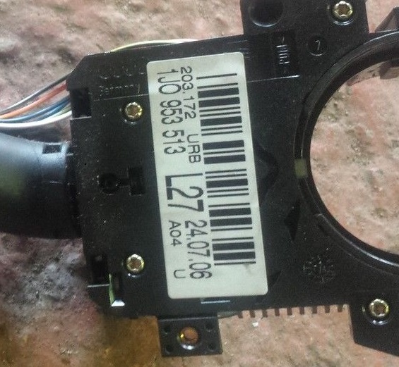

Здравейте колеги намерих лост круиз контрол от Голф 4 V6 с този номер дали ще стане за тди арл мотор?

Колега,ще стане.Не гледай номера,в лоста няма никаква електроника.Гледай на вид да е като за твоята кола и готово!
