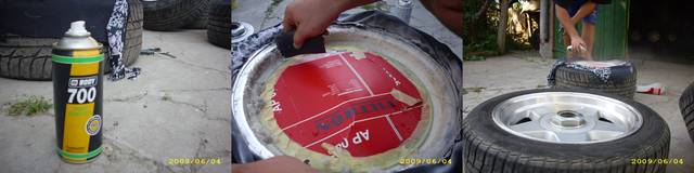

Колеги времето се пооправи и се налага да си слагам летите джанти.Проблема е че боята с която са правени се лющи и ще трябва да я махна цялата за да може да се почистят джантите и да се боядисат.Въпроса ми е как да махна останалите части от боята защото има места където с малък натиск с нож цели парчета се ослюстват но на места е много трудно,а ме е страх да натискам с нож,отверка или нещо друго.Пробвах и със шкурка но не става.Даже като гледам това което е паднало може би е и някакав вид сребърен лак нямам представа.Ако някои е срещал подобен проблем споделете опита си.Предварително благодаря.

Колега купуваш си Ремовал или Body 700 струват около 10 лева.Мажеш с четка и оставяш около 2 часа,може и цял ден зависи от джантата.Лакът ще стане като на мехурчета и после с шпатула или нещо друго го махаш :да: .

Ето аз как се справих с лака по бордовете спреи викат му (боди Смивка) 8лв. маи беше пръскаш 1,2 мин. и с някаква пласмаса използвах аз пада вси4ко.

Колеги благодаря ви :bowdown използвах Боди 700 и наистина се получи добре!
