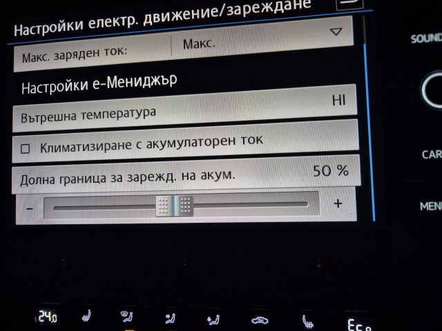

На колко трябва да е тази функция за акумолатор някой знае ли мерси

Този процент показва заряда на батерията, до който ще се зареди като се включи зарядното. Останалият заряд до 100%* колата "ще си поиска" и изчисли да е наличен преди тръгване, когато е зададен час за това в е-мениджъра. Целта е батерията да е подгрята при тръгване и така би трябвало да отдаде по-ефективно енергията.
Ако нямате нагласени часове за тръгване, ще се зареди до 100%*.
* Въпросните 100% също се регулират от друга настройка. Нещо от типа "максимално зареждане...."

на 50 процента добре ли е за акумолатора мерси за отговора
