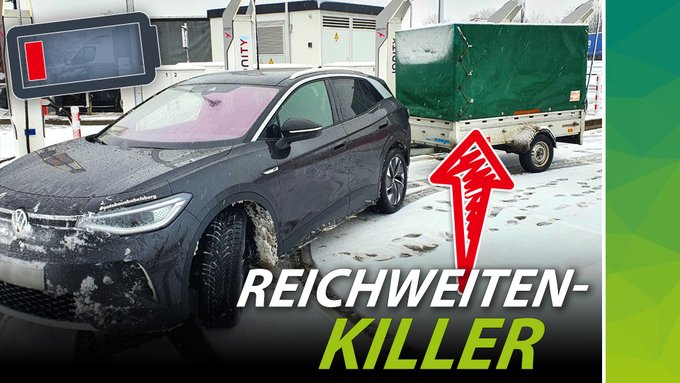

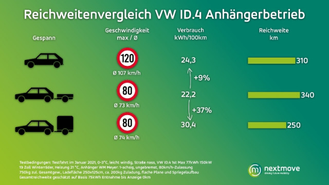

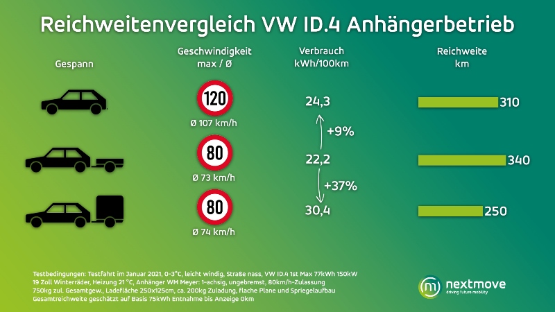

Разход на енергия на ID.4 1st Max 75kWh 150kW през януари 2021 при околна температура от 0°C до 3°C при мокра настилка. Автомобила е оборудван с 19" зимни гуми и отоплението е настроено на 21°C. Тестовете са извършени с два вида едноосни ремаркета без спирачки, товар от 200кг и макс. позолена скорост от 80км/ч.
Снимка със закачено ремарке с брезент
Резултати:
1) ID.4 без ремарке по автомагистрала с темпомат настроен на 120км/ч. Постигната средна скорост на движение 107км/ч. Разход: 24,3kWh/100km. Пробег: 310км.
2) ID.4 с ниско ремарке по автомагистрала с темпомат настроен на 80км/ч. Постигната средна скорост на движение 73км/ч. Разход: 22,2kWh/100km. Пробег: 340км.
Ремаркето не влияе негативно на въздушното съпротивление и при по-ниска скорост на движение е постигнат по-нисък разход, респективно по-дълъг пробег.
3) ID.4 с високо ремарке по автомагистрала с темпомат настроен на 80км/ч. Постигната средна скорост на движение 74км/ч. Разход: 30,4kWh/100km. Пробег: 250км.
Ремаркето влияе негативно на въздушното съпротивление - вижда се заснежаването в горната част на брезента.

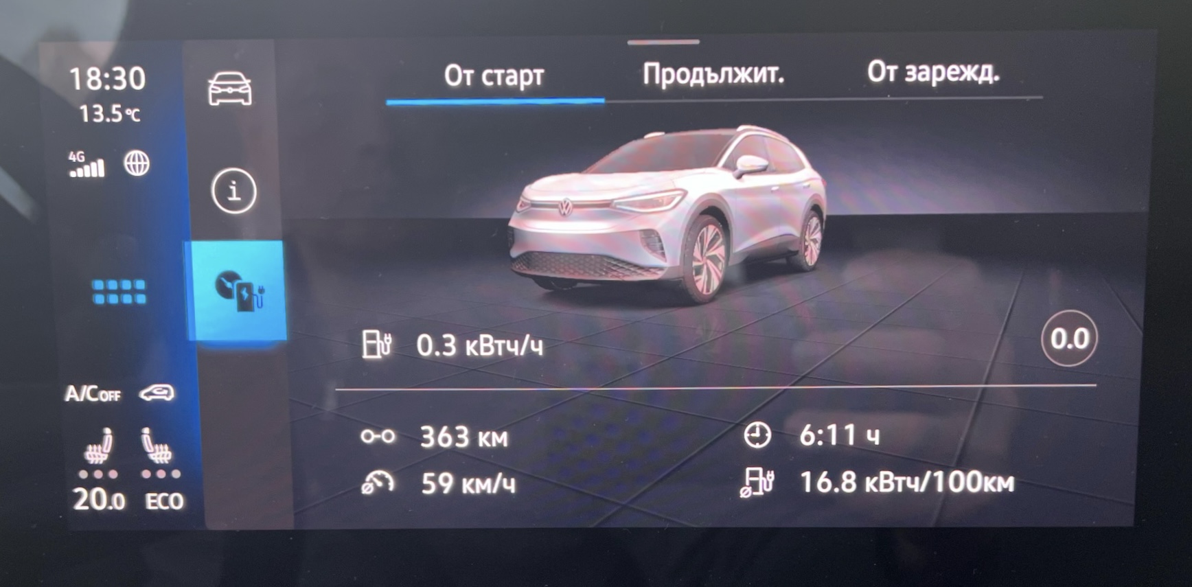

София - Лом - София от днес. Има и около 30 км Софийско каране в час пик.

Добра средна скорост. За през Петрохан.

Скоростта си е нормална, аз постигам същата когато не бързам, малко ми се струват километрите, но може и толкова да са, зависи от къде в София е тръгнал Добри и от къде е минал

София, Еко на Сливница - Монтана, Еко на кръговото съм постигал мисля 89 средна :redface Разбира се не с този автомобил.
Иначе маршрутът от посочения по-горе разход е НДК - пл. Македония - хотел Метрополитън София - Лом - хотел Метрополитън (на връщане през Северна Тангента).
