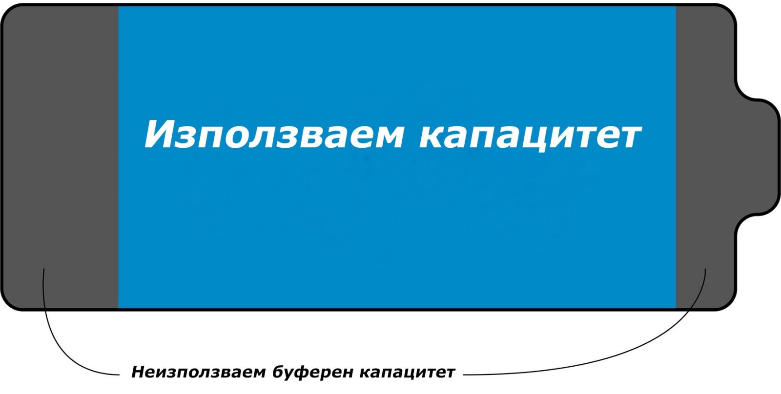

Защитни буфери
Една от протекциите, която всички производители използват, са така наречените защитни буфери. Шофьорите на електрическо превозно средство никога не използват цялата налична електрическа енергия в батерията. Когато колата покаже, че сте на 0%, вие всъщност не сте. Буфер от енергия предотвратява вече споменатото зареждане от 0% до 100%, което би скъсило живота на батерията.
Не всички производители показват работния капацитет, така нареченият “usable capacity”. Chevrolet Volt Plug-in hybrid например разполага с 18.4 kWh батерия, като 14 kWh е използваемата енергия - около 75% от общия капацитет на батерията. Това означава, че зареждане от 0% до 100%, всъщност е по-скоро от 15% до 90%. Този буфер позволява хиляди цикли на зареждане преди батерията да загуби своите способности, за разлика от стотици при телефон или лаптоп.
Една от най-лошите ситуации за литиево-йонна батерия е тя да бъде изтощена до 0% и да не бъде заредена. Резервът от енергия при електромобилите е начин за превенция на подобни ситуации - 0% за шофьора не означава 0% за батерията.
