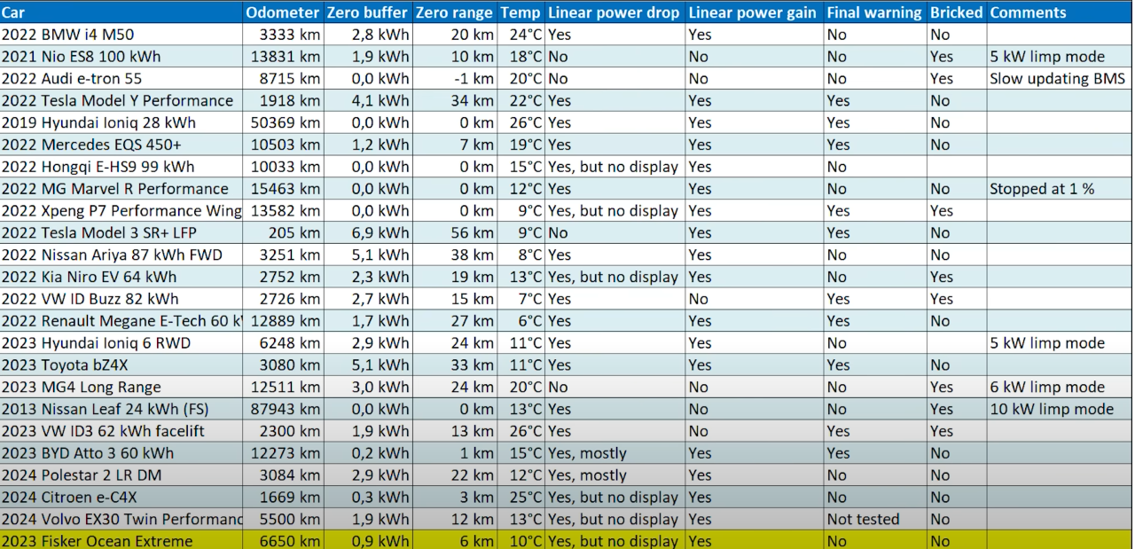

1. Автомобила не показва никога пълен капацитет на таблото на водача.
2. Истинският начин за определяне на пълен капацитет е да се разглоби батерията, да се преброят клетките и да се минат на стенд няколко пъти, защото е възможно да има флуктуации, заради производството.
3. Най-точно показание от BMS модула става само през OBD буксата и външен софтуер, има приложения за телефон както и за PC.
4. Възможно е да има аномалии с ползването, ако на BMS-a му се наложи да калибрира.
5. Теорията за 20-80% ползване на батерията в реалния живот никога не е така. За дълговечността на батерията повече влияние оказва температурата и циклите от колкото 20-80% диапазона.
6. Понеже няма законодателство как трябва да се структурира капацитета на батерията, масово производителите правят каквото си искат, като не винаги дълговечността е приоритет. Задължени са да имат 70% от капацитета до края на гаранцията и дотам.
Снимката не е моя, взета е от канала на Bjorn Nyland - човека прави видеа само за електрокари в различни тестове. Препоръчвам за източник на максимално достоверна информация за публиката.
Тук оставям информация за конкретни модели с капацитет, който е достъпен за водача. Тъй като няма законодателство и стандартизация какво точно означава капацитет на батерията понякога се случват аномалии и подвеждащи кампании, като Nio ET5, която е 100kwh кола, но реално за клиента има само 86kWh.
Съществения проблем също е, чрез един OTA ъпдейт, всеки производител може да мести тези стойности. Имаше случай където на модел 3 след ъпдейт се добавиха 6kWh към капацитета достъпен за клиента.
Tesla model 3 LR Highland - 74.5kWh
Tesla model 3 LR 2021 - 69.2-69.9kWh
Tesla model 3 Perf 2021 - 75.2-76kWh
Volvo EX 30 Twin Perf - 65.4kWh
Smart brabus - 63.1kWh
Nio ET5 - 85,8kWh
BYD HAN - 85kWh
Xpeng P7 Perf - 72.3kWh
Tesla Model Y LR - 70kWh
Nissan Arya - 79.9kWh
Audi Q4 eTRON 45 - 75.5kWh
Mercedes EQB 300 - 66.2kWh
Mercedes EQB 350 - 64.4-65.1 kWh
Mercedes EQS SUV - 107kWh
Xpeng G9 Perf - 94kWh
Audi Q8 eTRON - 98.9kWh
Kia EV 9 - 96.6kWh
BMW iX - 106.6kWh
BMW i4 - 79.4kWh
BMW i5 - 78.2 kWh
VW ID7 Pro - 75.5kWh
VW ID 3 1st - 55.6-55.8kWh
MG4 Long range - 62.1kWh
Opel Astra eTourer - 51kWh
Hyundai Kona 2024 - 65.3kWh
