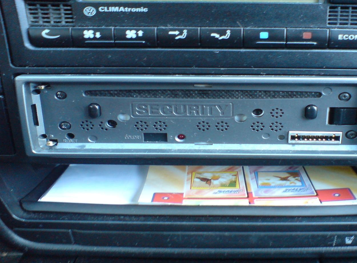

Колеги, помогнете да разкарам от тук тая италианска чекия!

bayspiro написа:Колеги, помогнете да разкарам от тук тая италианска чекия!
А каъв модел е?

Re: Как да демонтирам " гайдата" ?
AUDIOLA scd 862 rds
otstrani ima prorezi za shtipki s koito shte izkara6 taq mi ti 4ekiq
Благодаря, колега,ама ако може по-точно и с какъв инструмент да бъркам? Коя от стрелките на кадрото е най-близко?
Махни лайстната и снимай, ще ни е по-лесно.
Опитах да я махна - държи се някъде отзад. Ръчкал съм и в тези дупки, които е отбелязал колегата - не пада /аз за това пуснах и темата/ Ще пробвам още веднъж - може и да не съм натиснал достатъчно, че ме е страх да не изпочупя кирливите пластмаси....
Там където е зелената стрелка, там трябва да бъркаш. Има едни шини, с които се вадят пайнер-ите, с тях съм 99% сигурен, че ще стане. Попитай някой познат дали няма такива, ако не, пиши ми на лс
махни двата декоративни бутона отстраните на ЦД-то и от там ще можеш да му натиснеш пластинките някак,мисля аз
Ама не се махат!
Ръчках и от страни - тц!
абе отиди в някой музикален магазин или сервиз и ги помоли да го изкарат , едва ли ще ти вземат пари . успех

Re: Как да демонтирам " гайдата" ? - за триене!
Така ще направя, колега, ама ми се искаше да го направя сам - спортна злоба
