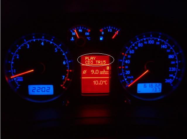

Има ли някой с такова радио на Пасат или Шаран което да му изписва информация на бордкомпютъра като на снимката? Не мога да го накарам при мен да изпише, пробвах с радио от Ауди Audi Chorus и от Сеат Seat Aura с тях изписва всичко но с тая Gamma 5 не става нищо.

Това зависи от АЙ-ДИ декодера на таблото, ако нямаш наличен такъв няма как да стни.

Какво означава това какъв е този ID декодер.
