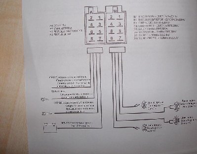

някой може ли да ми даде схема за връзване на евро букса направо от кабелите,за говорителите ми е ясна,интересува ме захранващата част от буксата,скоро сменявах цд-то и старото ми бе закачено направо за кабелите на колата без евро букса.Предишното цд беше кенууд а сега минах на пайнер и след като закачих евро буксата започнаха едни аномалии,останаха 3 кабела несвързани и незнам за къде са.Усилвателя сега работи постоянно,без да е включено цд-то,вярно само лампа свети и не грее,но преди като иключа цд спираше и той,появи се шум от задната линия и баса докато не работят и така.Предполагам ,че всичко идва от грешно закачане на буксата,ако някой може да помага със схема на закачане,за сведение пайнера е дех 6000уб а колата е ауди 100 94г.

Това дали ще ти помогне?

да,със сигурност
