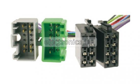

Както се вижда от снимката, която е от друг модел ЛГ, но това няма значение защото всички са така снопчето е завършвало на 2 женски евро букси. За съжаление някой се е нправил на ма'стор и ги е отрязъл. По магазините за авто аудио се продават тези кабели и те съветвам да потърсиш вместо да съсипваш инсталацията на колата.
Май е това, което ти трябва- http://www.tpetrov.com/search.php?prod=%D0%90%D0%B2%D1%82%D0%BE%D0%BC%D0%BE%D0%B1%D0%B8%D0%BB%D0%BD%D0%B0+%D0%B1%D1%83%D0%BA%D1%81%D0%B0+%D0%BF%D1%80%D0%B5%D1%85%D0%BE%D0%B4+LG+12
