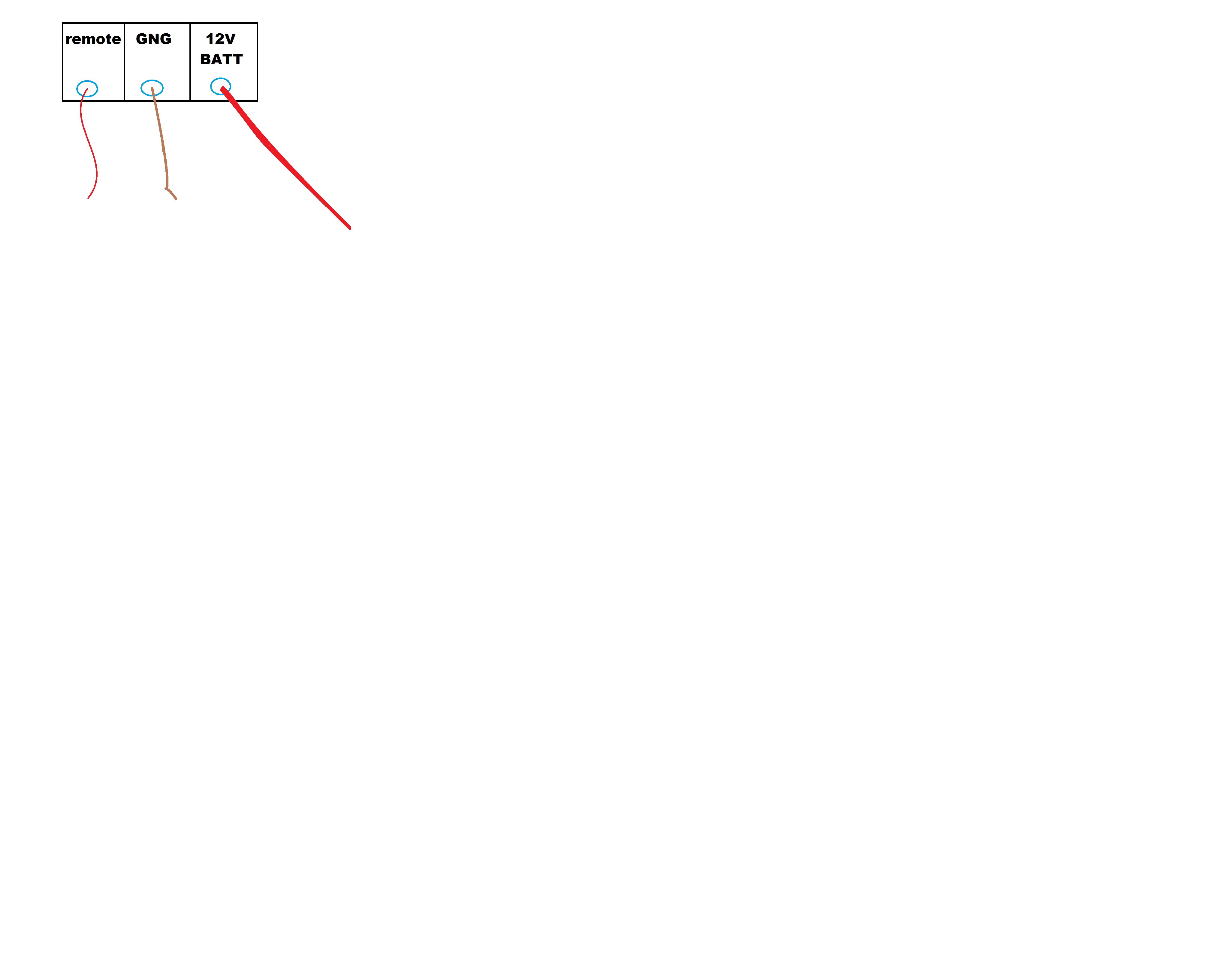

Колеги, усилвателя ми не работи на CD или на флашка от 4 месеца го ползвам, преди нямаше такъв проблем.
като пусна радиото бави се 2-3 секунди и ми свирят и големите тонколони, мина ли на CD тогава само оргиналните малки тонколони бачкат, а като свързвам REMOTE и 12v BATT тогава си работи нормално и на радио и на CD ети и една схема на усилвателя
http://store.picbg.net/pubpic/3B/26/216 ... 4c3b26.jpg
REMOTE- ТАМ ИДВА КАБЕЛ ОТ СД ТО
GND- Е МАСАТА
12V BATT си е захранването
Някой може ли даже нещо по темата :?:

Радиото какво е?Колко волта отиват до усилвателя (ремут) в режим СД и УСБ?

Remote-а ти е свързан на кабела за захранване на антената за радиото. Свържи го с точния кабел и готово!

Мнениеот VWWV » Пет 17 юни 2011 17:32
pas1.8mi написа:Радиото какво е?Колко волта отиват до усилвателя (ремут) в режим СД и УСБ?
12 волта отива до усилвателя, направо от акумулатора

Мнениеот VWWV » Пет 17 юни 2011 17:33
andro_ написа:Remote-а ти е свързан на кабела за захранване на антената за радиото. Свържи го с точния кабел и готово!
А с коЙ? И преди как си е работело, не съм го пипал :?

Мнениеот pas1.8mi » Пет 17 юни 2011 17:39
До Усилвателя имаш едно постоянно +12в(силово) и едно за ремута(от радиото)!Аз те питам за второто! :idea:

Мнениеот andro_ » Пет 17 юни 2011 17:47
Някой cd-та имат 2 кабела за 12В сигнал - единият кабел за захранване на антена, другият за сигнал за усилвател.
Ако преди усилвателят ти е работел както си трябва мисля, че е време да посетиш специалист.

Мнениеот williams_vn » Пет 17 юни 2011 17:56
ako плеяра ти е сони нормало не си закачил правилния син кабел от зад на касетофона

Мнениеот VWWV » Пет 17 юни 2011 18:00
pas1.8mi написа:До Усилвателя имаш едно постоянно +12в(силово) и едно за ремута(от радиото)!Аз те питам за второто! :idea:
Незнам къде пише, горе написах всичко което видях на усилвателя на REMOTE идва тънък кабел от СД :roll:

Мнениеот VWWV » Съб 18 юни 2011 9:11
williams_vn написа:ako плеяра ти е сони нормало не си закачил правилния син кабел от зад на касетофона
SONY е да

Мнениеот vwghost » Пон 20 юни 2011 20:42
VWWV написа:Колеги, усилвателя ми не работи на CD или на флашка от 4 месеца го ползвам, преди нямаше такъв проблем.
Ако имаш упътване на SONY-то ,прочети го.Има модели които имат опция за активиране на антената .
Активиращ плюс при пускане на апарата или само когато е в режим радио.
Ако радиото се е ресетнало, опцията се е върнала в изходно положение и затова така работи.
Напиши точния модел на SONY-то .

Мнениеот VWWV » Чет 30 юни 2011 14:08
проблема е решен :) грешно е било свързан кабела към плеара
Благодаря на всички които писаха по темата :beer :dance:
