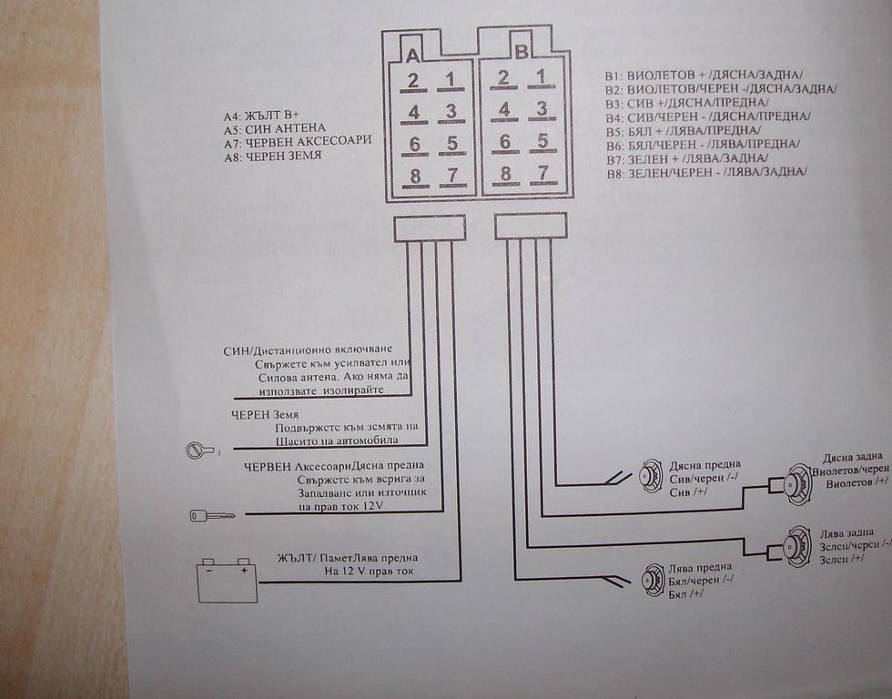

Здравейте колеги, инсталирах си в Голфа нови тонколони на вратите и на кората, и въпросът ми е моля ако има някой колега който работи с Мултицед да ми каже как трябва да е нагласен да хвана кой от двата кабела към някоя колона е "Плюс +". Мултицеда ми е от тея жълтите обикновенните. Мерси предварително, поздрави! :roll: :roll:

мисля че това ще ти помогне доста и проверяваш кои кабели ти трябват по метода с батериката ''няма значение каква е '' само че не с говорителя а с мултицета го закачаш на изводите за говорителя ако е електронен и вържеш +и- на обратно на дисплея пред стоиноста на напрежението се появява минус дано си ме разбрал и съм ти помогнал :beer :да:

може и с мултицета виждаш кои пинове от евро буксата ти трябват подаваш с батерията както са указани + и - по схемата и след това мериш с мултицета долу при колоната просто не се отнасяш толкова грубо с говорителя пробвано колега и работи безотказно

Мерси момчета това с батерията не го знаех ама работи, и се оказа че двете ми колони на кората бият навътре. :banana. Сега вече музиката ми стана съпер Благодаря ви :beer :beer
