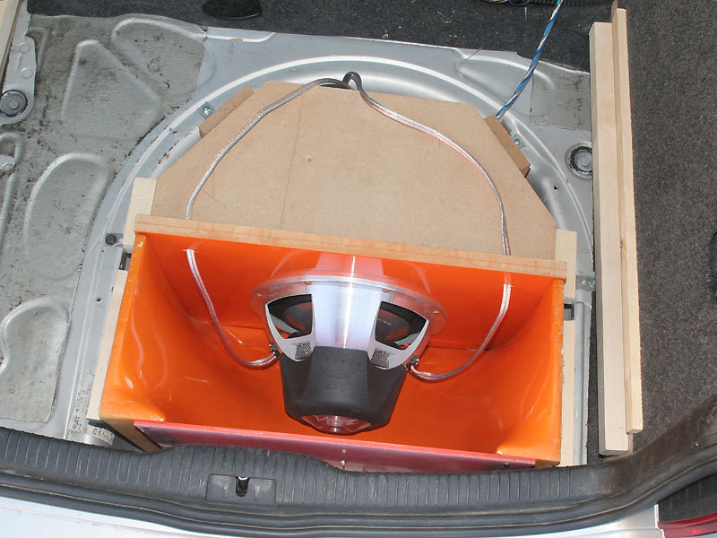

Евала за положените усилия и мерака,всичко изглежда много добре :да: ,обаче не ми харесва,че си монтирал усилвателя на бокса,сигурно знаеш че вибрациите могат да му се отразят зле и впоследствие да дефектира.Това басче пробвал ли си го как свири когато кутята е обърната назад,може като звук да е по-добре,все пак в една кар аудио система това е най-важното според мен-звука :wink:

Ами несъм пробвал да го обръщам защото от самото начало си целях да се вижда напред и да е по този начин. А за усилвателя в последствие реших да е там защото трябваще да намаля обема на кутията, че бях по прекалил с размерите. Мислел съм си за тези вибрации но ще видим.....може пък да го сложа на някакви тампончета.

и аз съм си мислел за музика която да изглежда стилно , която да не се забелязва че я има , но да се чува силно и качественно .
Как си решил проблема с резервната гума ? или може да се вади и така .

Ами това съм целял и аз. А за гумата още несъм пробвал да я вадя инъче си бъркам отдолу да вадя крик или нещо друго. До сега съм изминал доста километри и не ми се е налагало да използвам резервна гума на никоя кола и неискам да ми се налага. Инъче самата кутия само е прилепена към облегалката и не я бях захванал,но се разместваше при ускорение и завои :D но сега и сложих две невидими планчици със самонарезни винтчета и ако се наложи нещо с отверката развъртам бутам седалката и отмествам кутията.

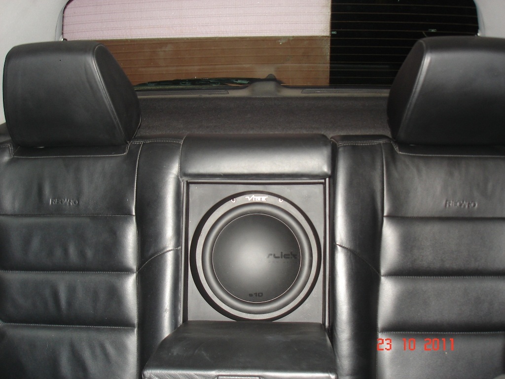

След дълъг застой, малко промени настъпиха в лицето на седалката. :-) Със пяната, кръга около говорителя се напука там където се събират пяната със кита. Наложи се да измисля нещо,тъй като ме дразнеше а и беше доста неравномерно. Подбрах една саксийка със диаметър 24см и използвах нейният външен ръб и цилиндричност. Изрязах я по калъпа, който беше, залепих я, после китнах на ново и ето какво се получи.

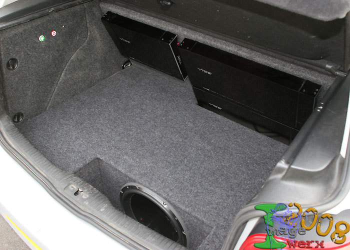

Уникално е станало! Точно и моята идея е такава, но ще стане в бъдеще, когато получа парична субсидия по програмата на ЕС за музика в колата :D А плановете за мястото на резервната какви са били?

Ами по принцип също е добър вариянт но моя по ми допадна. Имам няколко снимки от такава инсталация, с които може да се добие представа.

Браво! Супер е много ми харесва сигурно и така свири :да:
