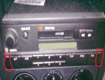

на снимката съм очертал къде са процепите за пластините
успех

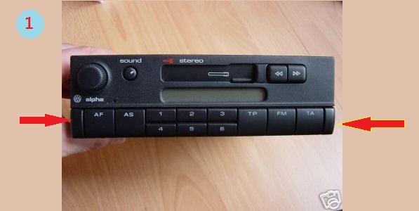

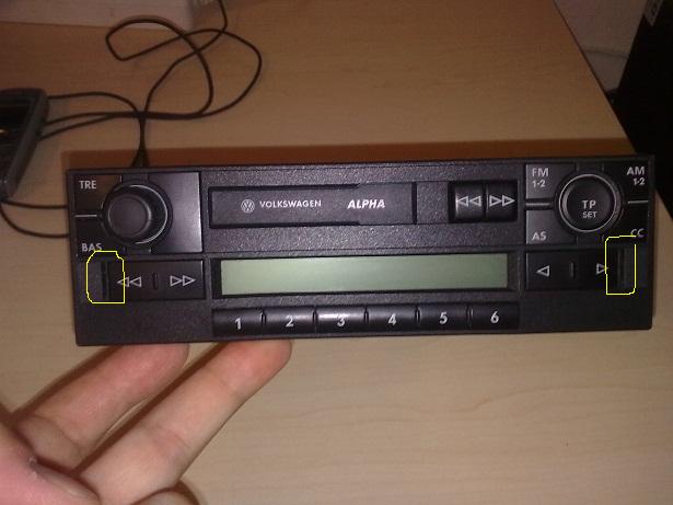

Ще прикача две примерни снимки на които се вижда как се маха (не че е голяма философия де ;) )
Първо се махат двете на-крайни капачета. След това под тях са двата процепа. Две пластинки изрязани от кредитна карта се пухат в процепите и радиото излиза.
Това е :beer
