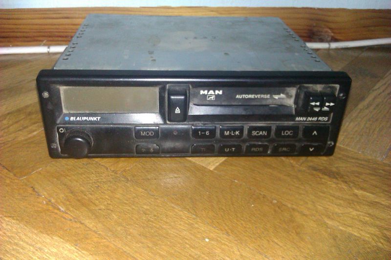

Колеги имам един касетофон Blaupunkt (Оригинален свален е от камион MAN) касетофона е работи на 24 Волта. Въпроса ми е самия касетофон на 24 Волта ли работи или на входа му има схема която понижава напрежението на 12 Волта? Защото искам да го сложа в един бус.

Обикновено вътре има импулсно захранване,което изработва +5в (за електрониката) и 12в за стъпалото.Пише ли някъде на радиото,че е на 24в?Мисля,че ще ти е най-удобно просто да си вземеш радио на 12в!

Да от страни има лепенка с бар код и под нея пише 24 V
Колега pas1.8mi Благодаря ти за бързия отговор
П.С сега намерих описание на крайното стъпало TDA 2052. Дори и да подкарам електрониката. Няма как да захраня стъпалото. Така ,че ще се ориентирам към нещо за 12 V инсталация.
SUPPLY VOLTAGE RANGE UP TO ±25V
