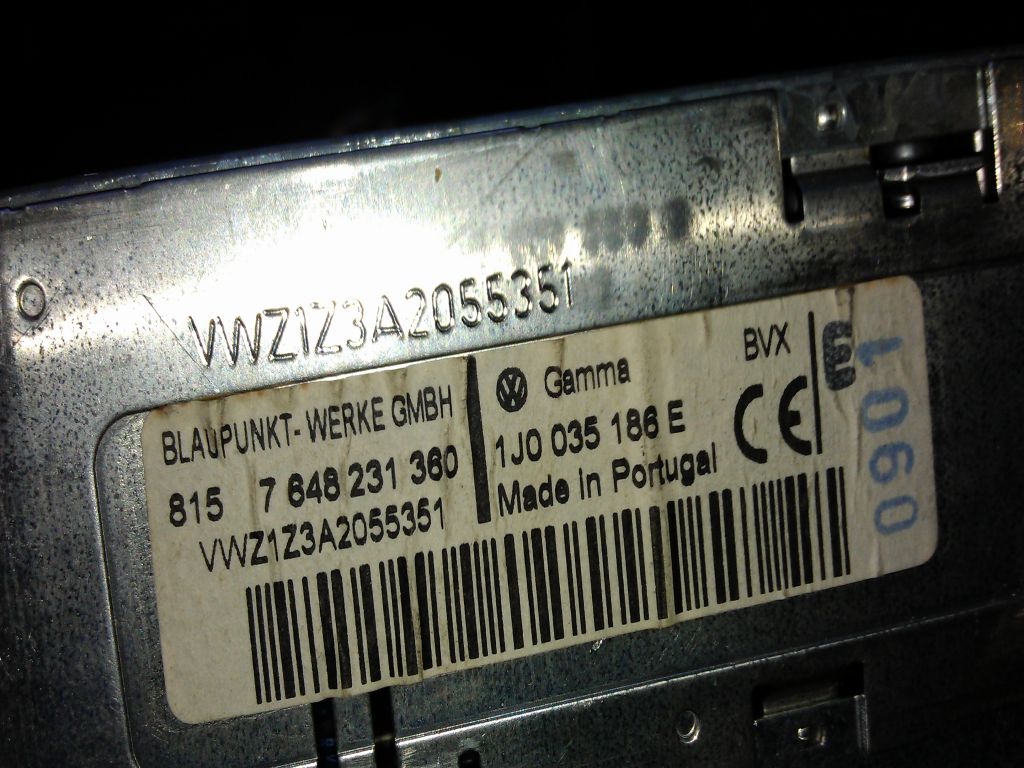

Здравейте, може ли някой да ми помогне ...
заключи ми се касетофона и сега стандартно ми изписа "Safe 1000", не знам кой от всичките номера е този за отключването. Опитах с този 0901 но ми изписа "safe 1" и от тогава постоянно ми свети една единичка долу в ляво.
Благодаря предварително.

Не е 0901. Евентуално някой ако го е писал с химикал допълнително. Фабрично кода няма как да го сложат на касетофона някъде по етикетите :lol: По сериен номер е възможно имате ЛС
