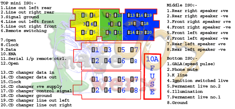

Така :smile
Имаме един оригинален касетофон ГАМА за голф4 , на него са му отрязани буксите и кабелите вързани на възел :confused
На снимка на най-горната букса не мога да разбера инициалите , освен 2 ,3
Кой ще каже какво е :)

Мнениеот sportul » Чет 21 авг 2014 20:23
Ще пробваме да го свържем и ако изгори ще кажа ,че във форума не са ми казали :icon_lol
И все пак плюс след контакт кое трябва да е :)

според ГООГЛЕ-то :biggrin :

Мнениеот sportul » Чет 21 авг 2014 21:23
Това го гледах естествено , защо има два permanent live едното е да си пази настройките а другия ?

Мнениеот radi_nrj » Пет 22 авг 2014 8:04
Другия постоянен плюс е да може да го пуснеш след като е изваден ключа.
