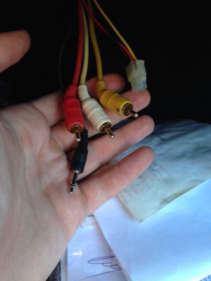

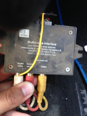

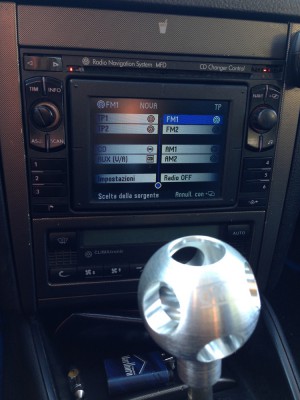

колеги аз имам някакъв подобен проблем :biggrin
това е навигацята ми.. на снимката не се вижда много добре но CD е заключено..
това имам под бара (под пепелника..)
и това в жабката...
въпроса е как да подкарам AUX pone... като свържа в кабела който си е аукс в жабката и избера аукс от навигацията нищо не става ... което ме кара да мисля че този аукс е за CD функцията а как да подкарам аукс-а който е от навигацията или поне по някакъв начин да отключа CD-то за да мога да вляза в него... или споделете някакъв заместител на оригиналния ченджър . предишния собственик каза че там се намирало DVD някакво, но дърпало ток и го махнали.

Това устройство, което имаш е интерфейс и на него пише, че е за външни видео източници. Демек вариантът да го ползваш си е с ДВД плейър, както си е било. А за цд-то защо ти е "заключено", нямам никаква представа. Да не ти е прецакан чейнджъра? Аз сложих YATOUR както са ме посъветвали колегите горе и съм доста доволен засега, като изключим че цената си е висока.
