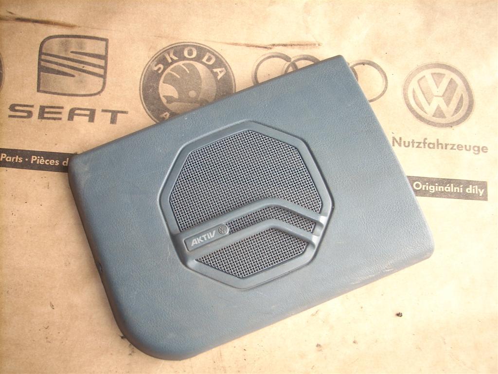

Ако са 10cm тези в таблото не са пищялки ами широколентови. Иначе тези, които заводско имат и във вратите говорителите им изглеждат така:
Големия във вратата и малкия на таблото.
А по-старите във вратите имат такъв осмоъгълен говорител.
Правилния вариант е заводските да се заменят с подобна система:

Използването на коаксилани говорители, при които пищяката е монтирана в средата води до лоши резилтати защото целия звук ти слиза в краката.
