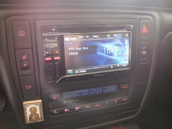

Здравеи те колеги,бих искал да споделя с вас и натези които искат да монтират такъв панел,"НЕДЕИТЕ ДА СЕ ЗАНИМАВАТЕ С ГЛУПОСТИ" много хора ми го казаха, но нали занаете че мерака си е мерак,споделям на кратко много се
реже много се пили но внимаваи те дане режете много защото после няма да имате място за захващане на панела и корпоса които върви с него(аз толкова много рязах :banghead: че накрая нямаше нищо друго освен жици и неме питаите какви цигани :Mr Green Fun правих че даго хвана)ще посна малко снимки да видите какво сътворих.
пс.карбоновото фолио си го слагах сам death
ТАКА БЕШЕ ПРЕДИ.
СЕГА Е ТАКА.
ЦД то го сложих само за някои друг ден че ме пребаха с една навигаця и сега трябва да търся друга

Много ми е интересно защо си направил цялата тази процедура?Гледам че си сложил пак същото CD,а не навигация!?!И много добре се е получило!Може да обясниш по-подробно къде си видял зор за да е от полза в бъдеще!

зора видях наи много в монтирането на задния панел този които ще държи навито заради него се изрязва всичко и се сменя централня въздоховод, и малко се преправия предня панел защото не ляга платно и се получават цепнатини. общо взето това е и много мерак време и спокоиствие да имаш. :да:

Аз съм минал през тази процедура и не съм сменял въздуховода, но пак стана ето моя резултат
