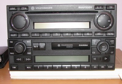

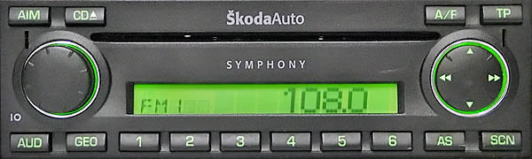

Трябва ми схема на свързване на въпросното ЦД.
Еднаква ли е схемата на захранването както при Гама 5?
Има един кабел в повече на схемите които намерих +12V Safe, който не знам за какво е?
Също на кой пин е перманентния +12V?
Ето снимка на ЦД-то:

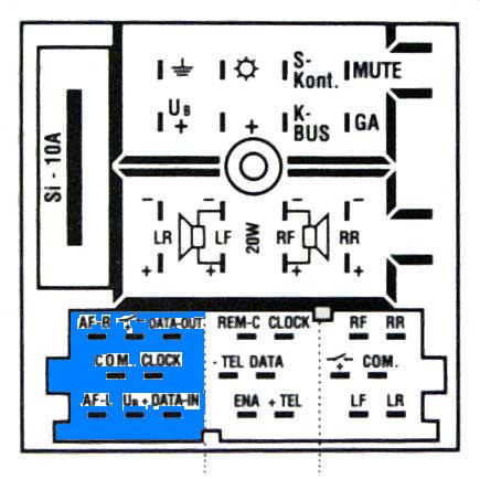

Ето схемата която намерих:

Re: Skoda Symphony в Голф МК3

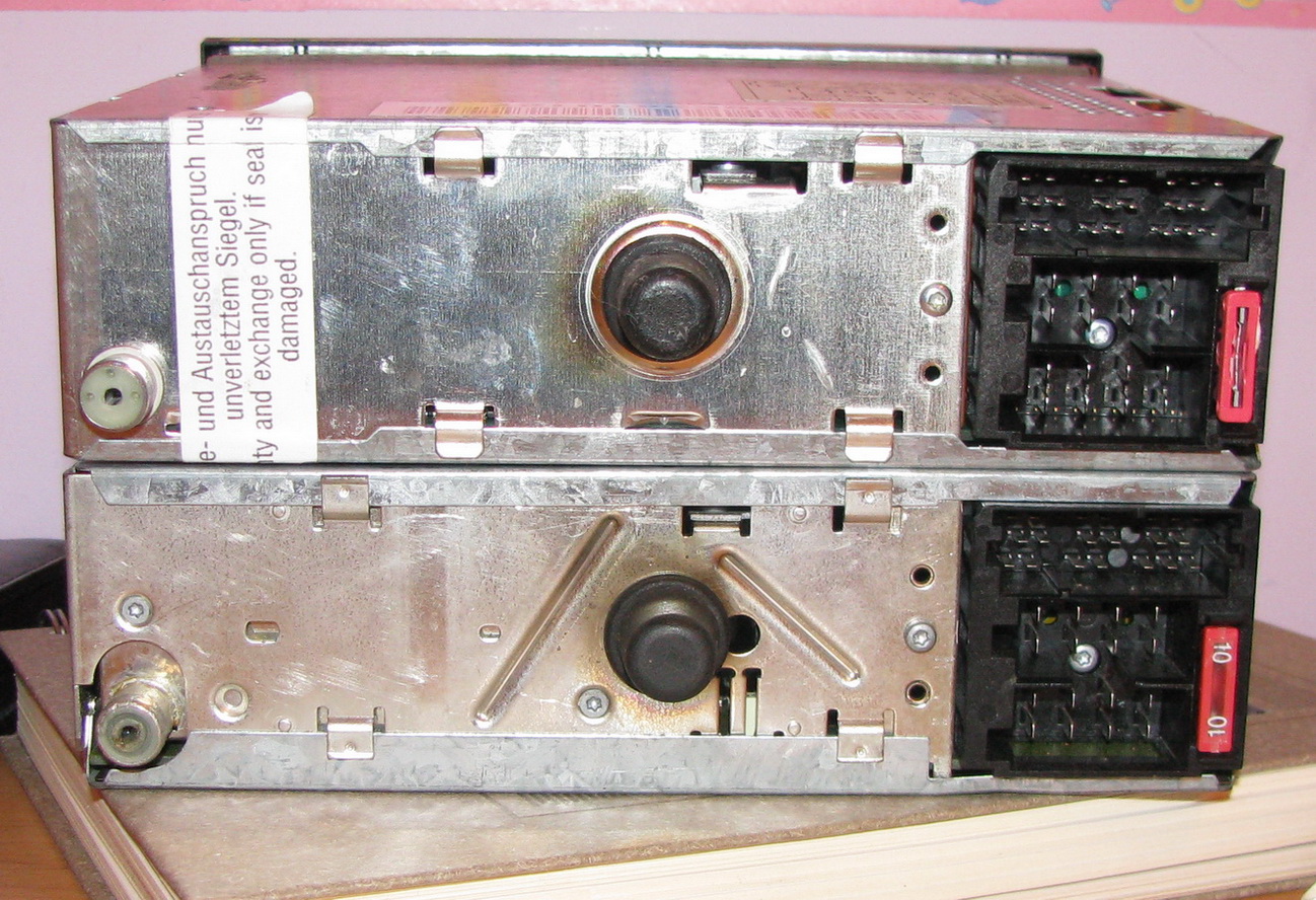

имам такова на моя голф само че свети в синьо.Махнах гамата и сложих това и всичко си пасна.За съжаление този не чете mp3.Има ги същите и с mp3 но на тях над процепа за cd-то има малък надпис mp3.

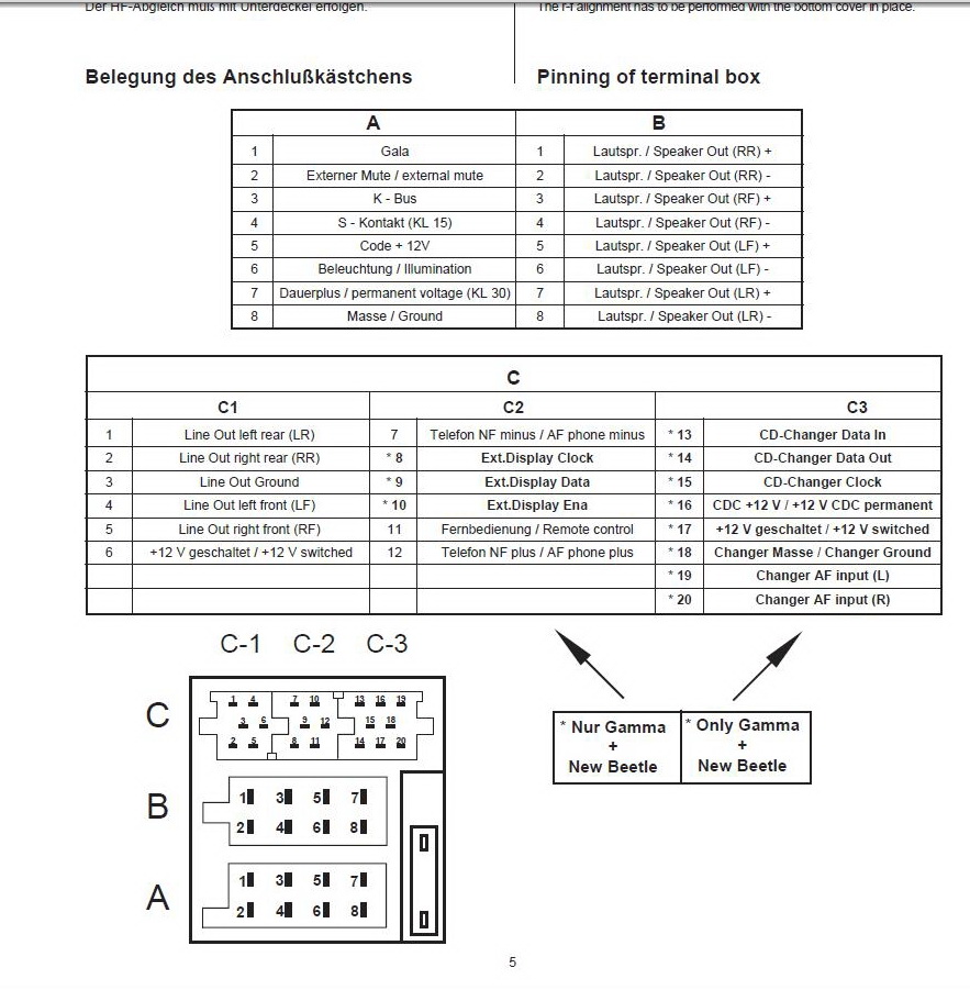

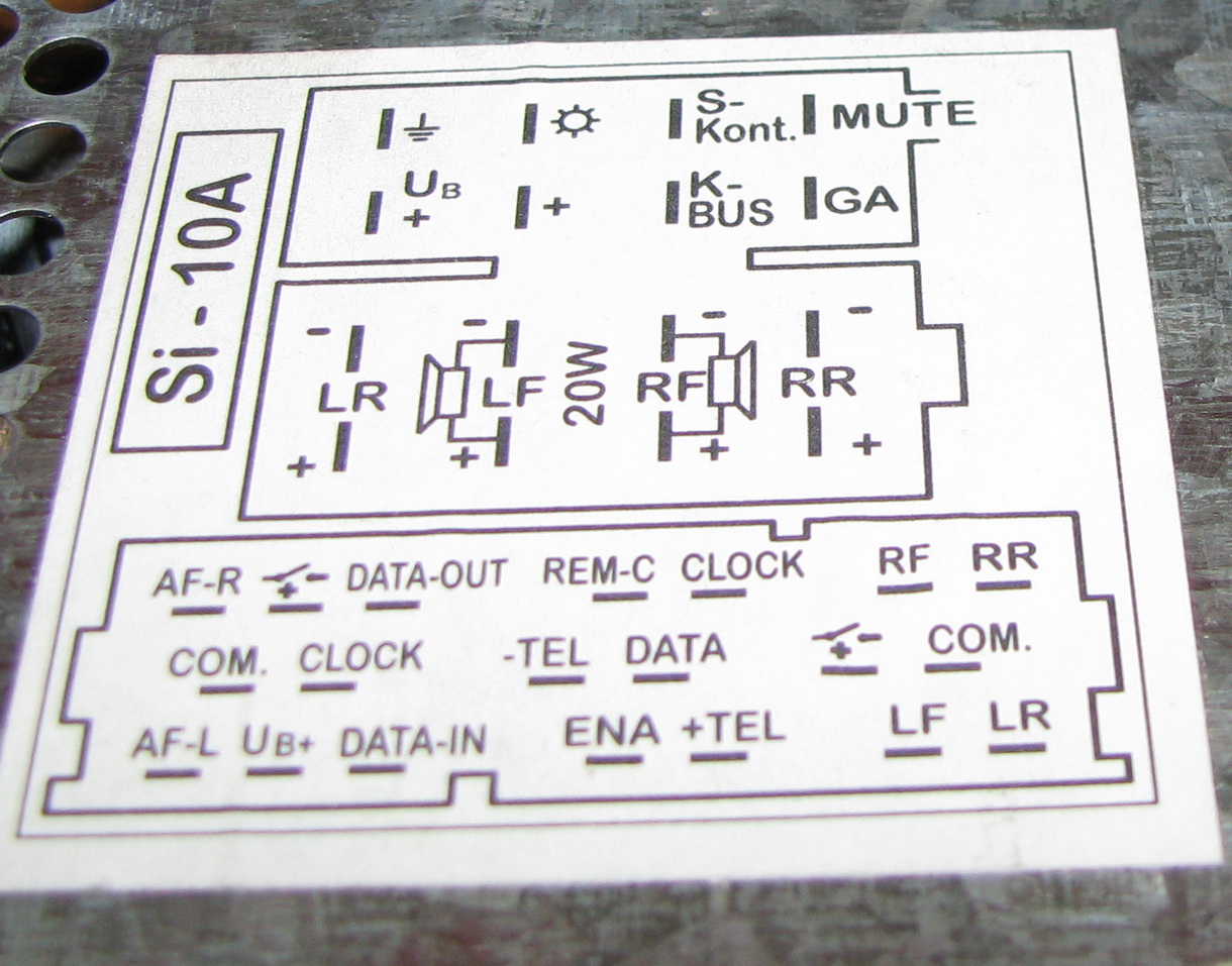

чак сега видях че си с голф 3.Буксите са еднакви.Ето схема за гама 5 която е идентична с твойто CD

Да, схемата е идентична с Гамма 5, бета 5 и т.н. В случая имате два постоянни плюса Ub+ Safe+, и един контактен плюс S kont, общо станаха 3плюса. К бус празен ли остава? Ако е да,на веки час ще изключва off, пускате го отново и пак тръгва. Това е така защото прави връзка с таблото по К линия.

Да кажа аз до къде стигнах.
Първо проблемите: Не работеше регулирането на подсветката и не се изключваше като извадя ключа.
Symphony-то има потребителско меню чрез задържане на "ТР" бутона, където може да се променя дали да се изключва при ваденето на ключа или не, и при двете позиции не се изключваше.
След 3 дневно ровене по форумите намерих решението.
Ето оригиналното мнение от чужд форум:
А ето и какви са опциите за настройка:
При мен меше кодирано на "00405", промених го на "00000" и всичко си дойде на мястото.
Явно когато е кодирано за външен дисплей, се бъгва и дава странични де/ефекти.
Не съм си играл със други настройки на кодинга, че се стъмваше снощи.
За да може да се свърже към ВАГ-КОМ се пуска кабел от 3-ти пин на черната букса до 7-ми пин на бусата за диагностикоа (К-Line).
Не съм имал възможност да проверя дали ще се самоизключи след един час, като проверя ще пиша.
На това радио не е задължително да се подава +12V на 5-ти пин на черната букса. Тръгва и без него.
И стои уникално в Голф МК3
