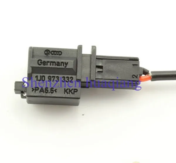

Колата ми е Golf Plus 1.9 TDI 90hp 2007г. Trendline. Радиото ми няма никаква възможност за връзка с външен носител. Първоначално идеята ми беше да му прекарам AUX cable Jack 3.5mm и така попаднах на това клипче:
След което си казах "За какво по дяволите ми е тоя архаичен и изчезващ паралелен порт !? " И така попаднах на ТОВА
Въпросите са ми:
[*]Ще има ли проблем с монтажа ?
[*]Ще мога ли да го ползвам за Microphone Phone , когато някой ме търси ще мога ли да вдигна от радиото ?

Това на снимката е просто един микрофон, за да ползваш блутут връзка ти трябва модул блутут. А за да управляваш модула ти е необходима и медия с тъчскрийн примерно рцд510. Или можеш да потърсиш рнс315 модел с вграден блутут, тогава вече можеш да пуснеш микрофона на снимката.

ТОВА ли е цялата система ? То по-добре да си взема ново радио с вграден bluetooth - 80$ е прекален, само заради едната идея да има bluetooth, вграденото радио...
xtoni написа:Това на снимката е просто един микрофон, за да ползваш блутут връзка ти трябва модул блутут. А за да управляваш модула ти е необходима и медия с тъчскрийн примерно рцд510. Или можеш да потърсиш рнс315 модел с вграден блутут, тогава вече можеш да пуснеш микрофона на снимката.
Кой е най - евтиния вариант да сложа bluetooth на радиото ?

За нефабричен блутут сигурно има доста вариянт от 70лв нагоре. Фабричните са доста по-скъпи и се съобразяват с екстрите на автомобила, дали фис дисплея е големия, мултиволан и тн

Ще мога ли да монтирам ТОЗИ аудио кабел директно за кар аудиото ?
