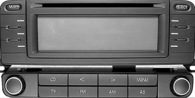

На какъв приемник използваш дигиталния чейнджър?
- Мнения: 4
- Регистриран на: Съб 22 окт 2011 15:33
- Местоположение: Samokov
Re: VW USB car audio adapter - проблем
На оригиналния. RCD 300...който чете само аудио дискове. Няма mp3....

Питам те, защото и аз ползвам същото устройство, само че в audi bns 5.0.
Прави същите мизерии, понякога помни на коя песен е спряло, понякога не.
По същия начин сменя папките когато ги прехвърлям, и като пусне 1ва песен,
някой път не иска да пусне 2ра, 3та и т.н., само изписва брояча, но нищо не се чува.
Няма и CD Text, успокоявам се че поне оптиката му чете мп3 и ме удовлетворява до някъде.
По моя мнение, за толкова пари - толкова...
Ето на това устройство е вързана дигиталката при мен:
