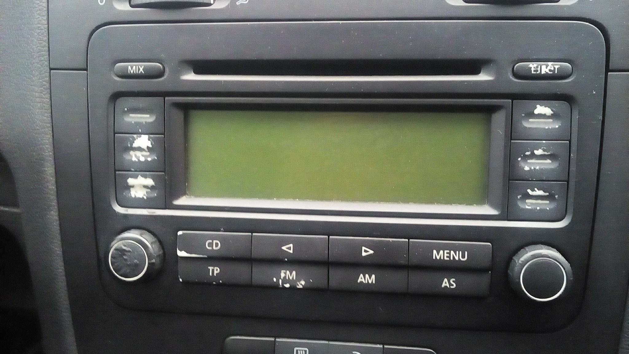

Здравейте. Нов шофьор съм и първата ми кола ще е тук до 1 седмица. Golf 5 2004г. 1.9 TDI 105hp (идва от германия). Ще трябва да му взема CD, защото бутоните на оригиналното CD са изтъркани, както и липсват екстри, от които имам нужда.
Това, което ми трябва на мен е да има радио, AUX, USB и Bluetooth. Навигация не ми трябва, не ми трябва и тъч скрийн екран. Искам просто да запълня мястото с нещо, което да покрива изискванията ми. Нищо не разбирам от коли, нито от плеърите за тях.
Попаднах на двата модела RCN210 и RCD320 (или са един и същ модел), които имат точно това, от което имам нужда. Имате ли някакви мнения за тези модели, ще работят ли на гореспоменатата кола и има ли нужда от допълнителни неща за монтиране? Аз няма да успея да го монитрам, но ако успея да намеря човек, бих си платил.
Ако имате други предложения за CD, моля препоръчвайте.
Снимка на оригиналното CD:

Внимавай като сложиш нов модел плеър, най-често се получава проблем с Can gateway модула, а оттам и спад на акумулатора! За целта се налага обновяване на фирмуера на кан модула ти. Колкото до моделите които си избрал са китайски и да нямаш някои функции на радиото като Rds например

Бюджетни бюджетни колко бюджетни? Например рнс310 има вграден aux и слот за sd card и се намира за 350-380лв. Блутут няма. Единствения фабричен с вграден блутут е рнс315 и то някои партидни номера, но са в порядъка 550-600лв.

Картите на RNS310 за България са само за основните пътища. Най-добре сложи някоя читава китайска свирка с Android.

Примерно това: https://www.amazon.de/Autoradio-Navigation-Volkswagen-Transporter-Multivan/dp/B06XNV9TRG/ref=sr_1_4?ie=UTF8&qid=1512140239&sr=8-4&keywords=passat+android
Като гледам коментарите, макар и само 5, общо взето са доволни хората. 2G RAM е малко за телефон, но това няма с какво толкова да го товариш. На всичко отгоре с Android 7.1 имаш Android Assistant, т. е. може гласово да го командваш.

В момента съм с този:
https://www.erisin.com/erisin-es6698v-7 ... _p816.html
Напълно съвместим е по CAN и ми показва парктроника, показатели на автомобила, на фиса показва радиата и песните, управлява се от мултиволана. Общо взето съм доволен. Има си и малки недостатъци, но е класи над фабричното ми RCD510 и като звук и като функции.

RCN210 е отлично бюджетно решение, ползвам такова на Голфа от 3-4 години и съм много доволен.
Качеството на звука е 1:1 със RCD-300, като в същото време е много по функционално.
Важно е да се знае, че има няколко варианта, като всичките ги водят RCN-210, но въпреки това идват с различни парт номера и се отличават по подредбата на менюто, функционално са с минимални различия.
