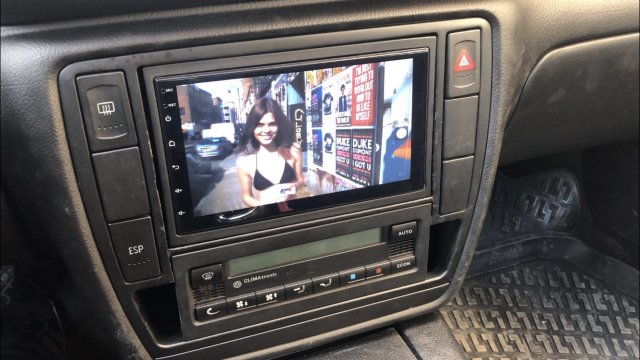

Колеги аз имам един друг въпрос. Аз също искам да сложа мултимедия 2 динова. Разбрах че трябва да се смени предния панел за се смъкне климатроника от долу - намерих я и я купих, също така има една метална шина от горната страна в нишата която също трябва да се смени (за задържане на мултимедията от горната страна ) - намерих я и я купих, но сега остава проблема със захващането на климатроника - трябвало да смени и вътрешният държач който не мога да намеря. Моля ви помагайте с мнения къде да немеря или някой от вас ако има за продаване. Прилагам и снимка ш
popeye
Мнения: 1253
Регистриран на: Пет 30 юли 2004 22:59
Автомобил: bmw
Двигател: AMX 193hp 2771cc
Местоположение: Usa
Re: Мнение за 2 din - Passat B5?
Мнениеот popeye » Чет 06 авг 2020 12:16
3B0858757
струва 55лв в порше
не се лъжи да взимаш от олх прегорели за по 50-60лв

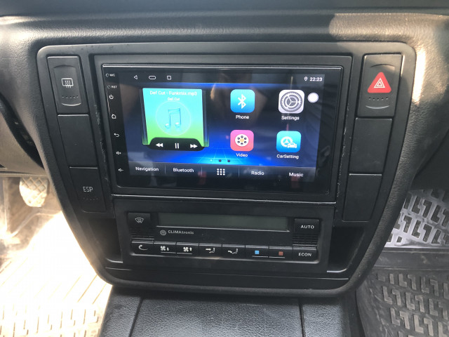

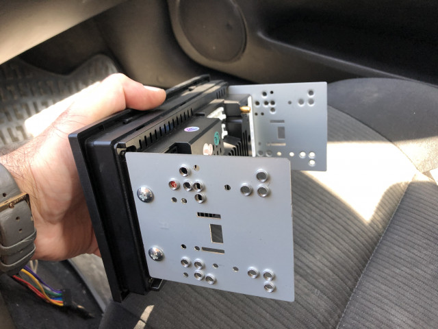

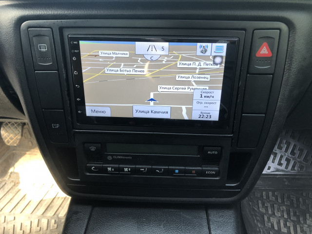

Здравейте колеги и аз съм в клуба с двоен дин от няколко дни. Гледах един клип на един руснак който преправил оригиналната рамка на пасат Б5.5 за да се получат нещата с преместване на панела за климатроника и по неговия начин се справих и аз.
Моята китайка взех от добре познатия AliExpress https://a.aliexpress.com/_mOmsknv
