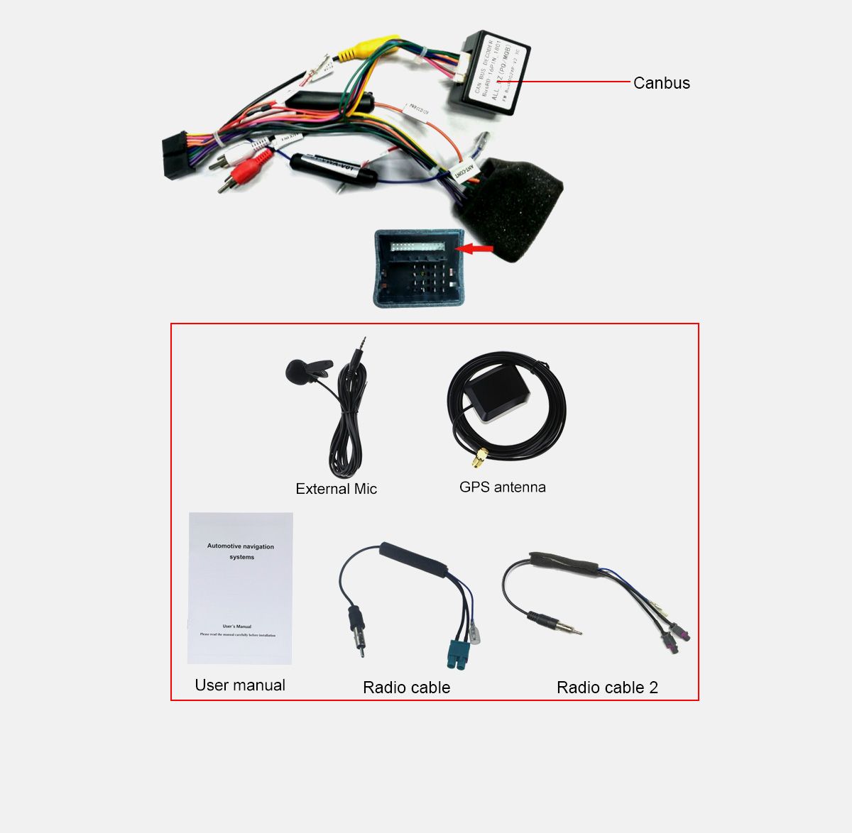

Медията идва с обикновен антенен вход, но към нея в комплекта има преходник от двоен fakra конектор и кабелче за захранване. Самите факра конекторчета имат едни прорезчета, така че е няма как да се разменят.
Мисля, че всичко е свързано както трябва, но радиоприемането е многократно пъти по-лошо от марковите приемници.
Питането ми е, дали при мен има някакъв проблем, или всички китаици са така? Моля споделете опит с други марки и модели :)

Свързал ли си синият кабел ,който излиза от антенния вход?
Ако не си, го свържи към кабел идващ от големия сноп (там е пак син с удебеление , вижда се на горната част на снимката) надпис ANT CONV или премери с пробна лампа на кой от кабелите идва напрежение 12 волта изходящо от медията, когато си на контакт. Това е за захранване на антения ти усилвател. Когато не е свързан кабела е с много шумове, тъй като антеният усилвател на колата (намира се под антената в тавана) не работи. JOYING са много добри устройства, не се вкравай във филми.

Да, синия кабел съм го свързал. Дори си играх един ден да го махна за да видя дали има разлика, и разлика определено има и то голяма. С махнат син кабел, дори в града не хваща изобщо. С кабела лови, но качеството е ужасно - пращи, губи на много места ...

По спомен в комплекта имах и адаптер с единичен fakra конектор. Питам се, дали ако сменя моя адаптер с единичния би било по-добре (ако наистина се окаже, че адаптера е дефектен)

Пробвай с единичния факра. По принцип двойния е единия за FM, другия за AM. Няма логика да ти е лош сигнала.
