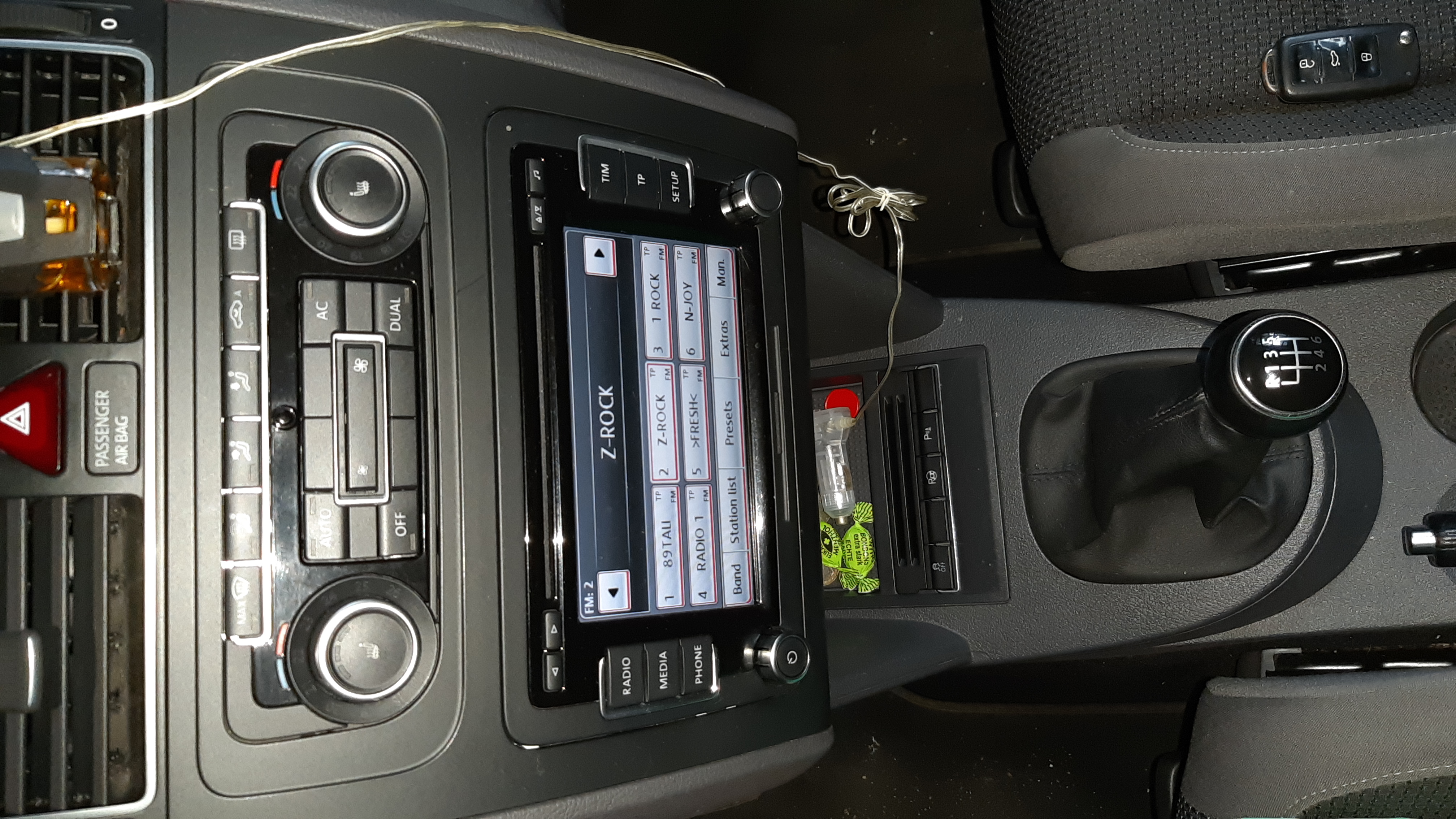

Здравейте колеги, имам следния проблем: необяснимо за мен как екранът на CD чейнджъра угасна. Вечерта прибрах колата в гаража и всичко си функционираше. След два дена я изкарах отново, но нямаше никаква индикация на екрана. Примерих предпазителите, които се оказаха здрави. Разбрах, че има предпазител на самия чейнджър, който не съм примерил понеже не знам как да демонтирам CD-то. Увериха ме, че този предпазител, ако е изгорял, работата не е на добре. Ще съм Ви благодарен, ако ме посъветвате как да постъпя.
Така изглеждаше CD чейнджъра, когато работеше.

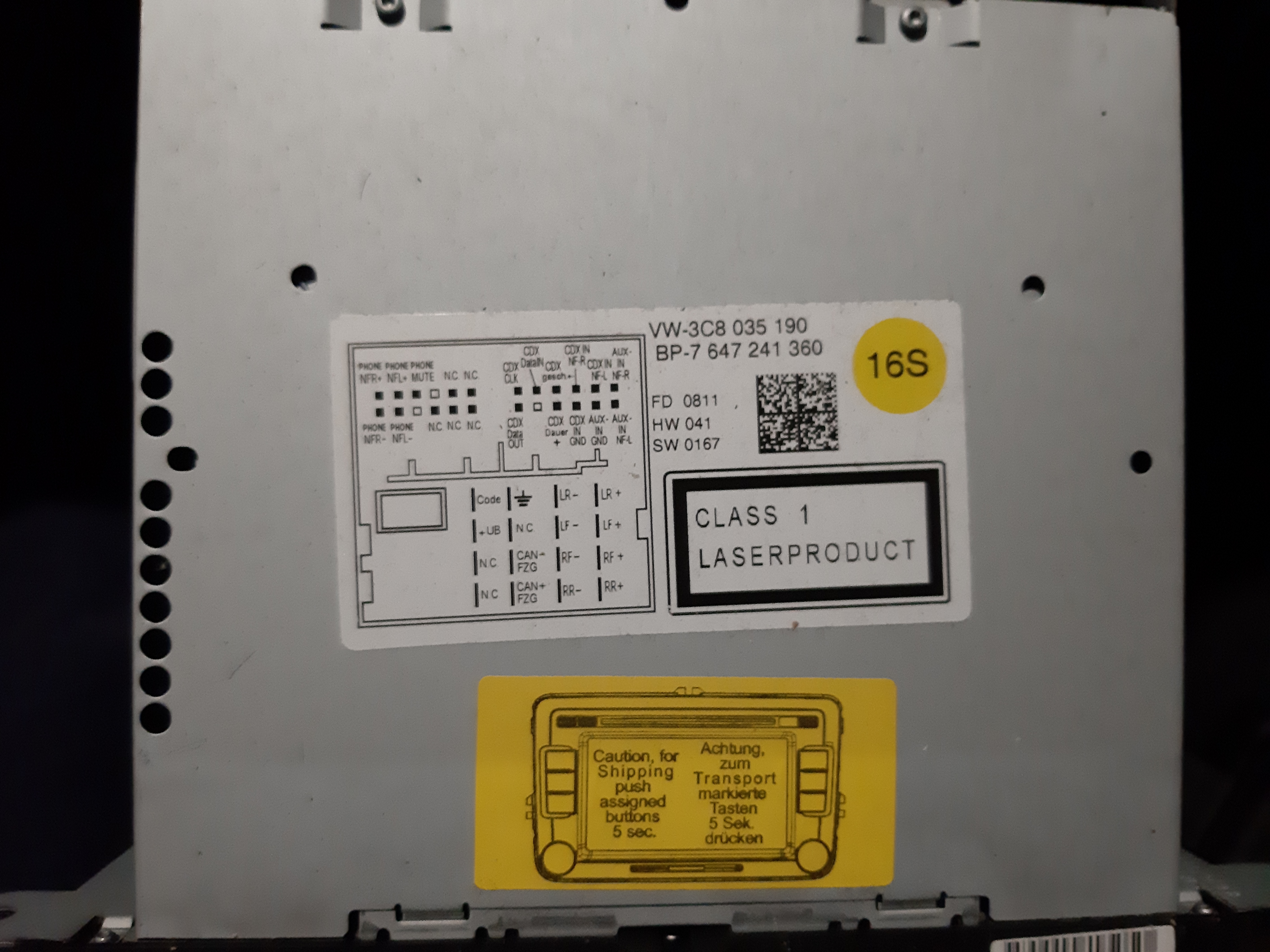

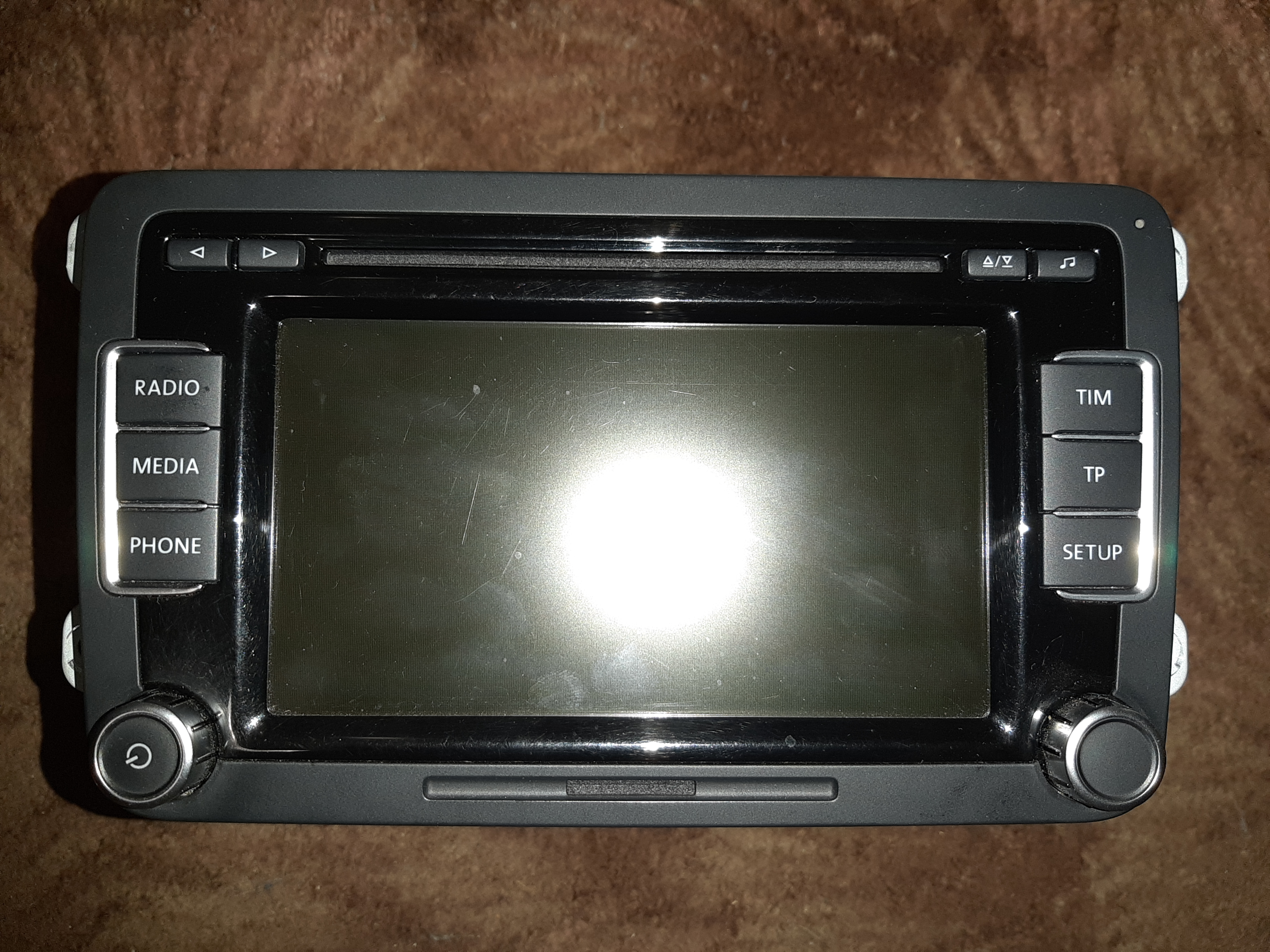

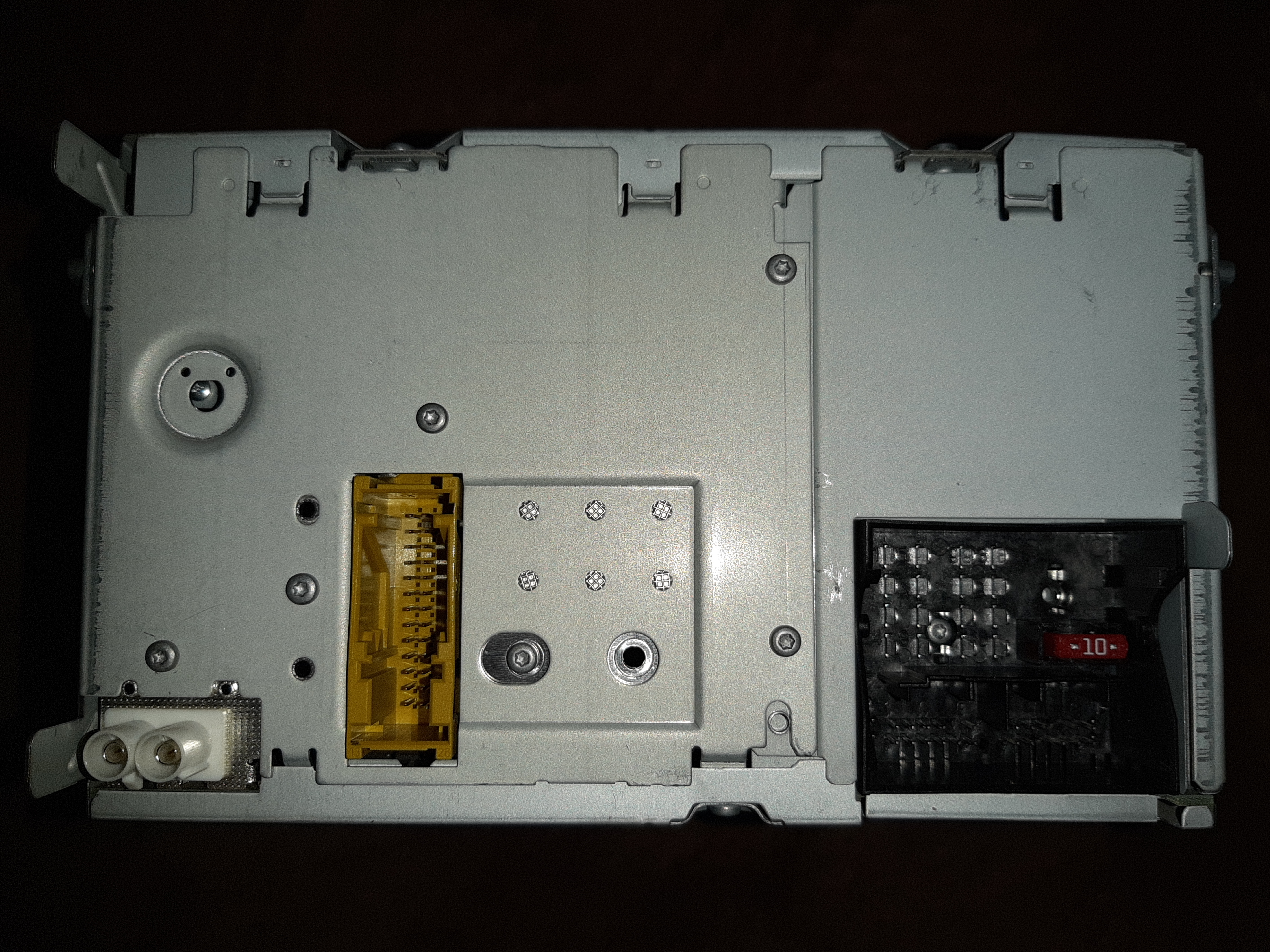

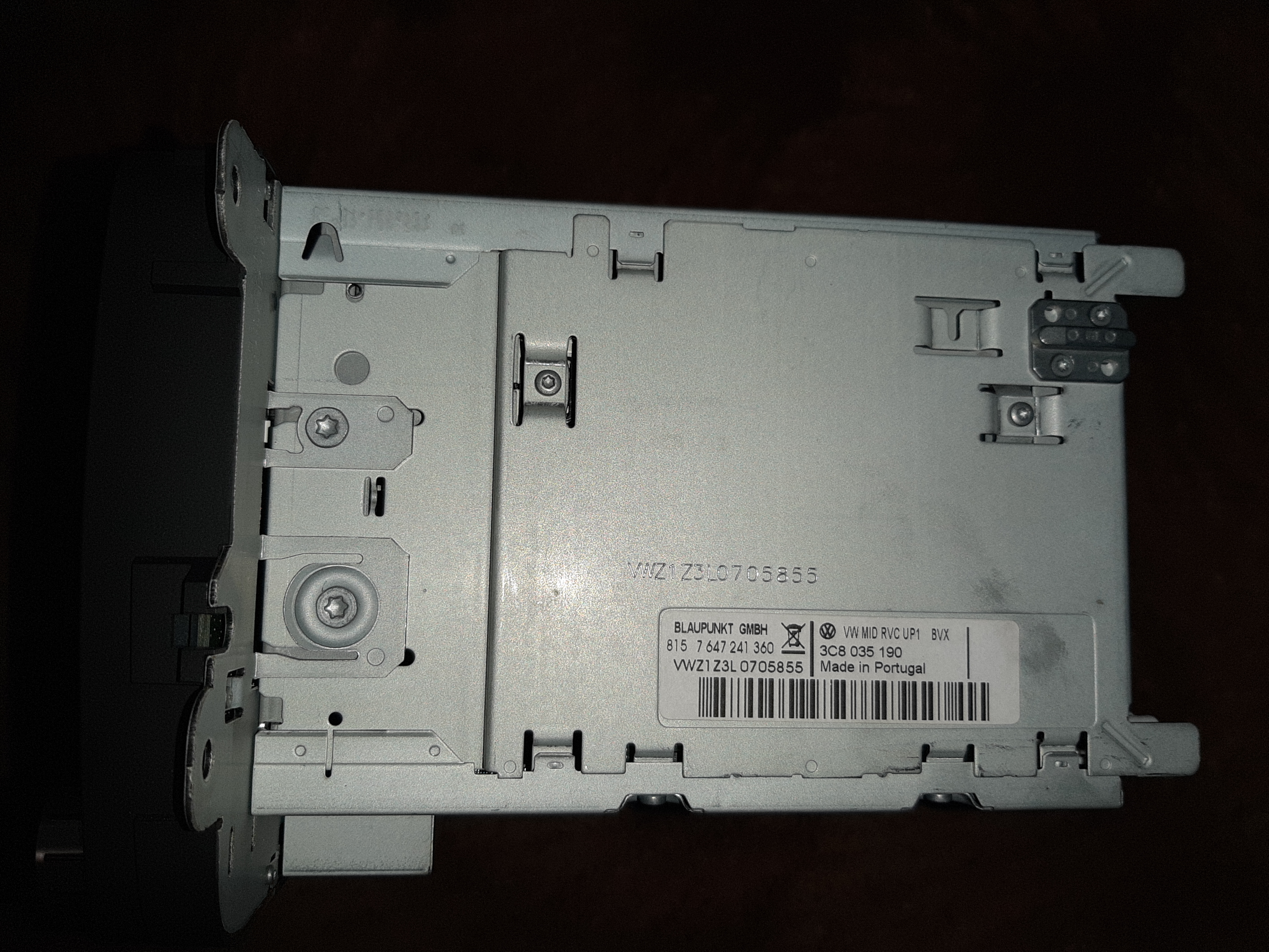

Снощи извадих CD чейнджъра. Разкачих му буксите, но предпазителя се оказа здрав. Когато включих буксата със захранването, се чу звук като първоначално тестване на CD-то. Светна подсветката на бутоните, екранът си остана тъмен. Дадох с ключа на контакт и подсветката угасна. Направих опит да го пусна от бутона ON/OFF, но не реагира. Въпросът ми е подлежи ли на ремонт и ако подлежи, бихте ли ми препоръчали специалист към когото да се обърна? Аз съм от Казанлък, но мога да го изпратя по Еконт/Спиди при необходимост.
P.S. Информативно: Модела е оборудван с оригинална камера за заден ход с възможност за самопаркиране. В жабката на подлакътника има букса, в която съм включил USB флашка (музика МР3). Предполагам, че е включена в жълтата букса на задния панел. Ето още снимки:

Тук проблема е хардуерен. Това не е рнс510. Някой срещал ли е ъпдейт на rcd510?
