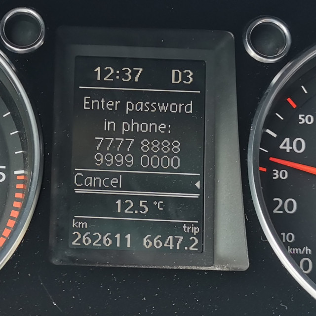

Здравейте, от скоро карам колата и от няколко дни започнах да имам проблеми при връзката на телефоните (моя и на жена ми) ни с колата. Докато в момента е изкарала съобщение с кода за сдвояване и до там... нищо не може са се направи. Телефоните въобще не виждат автомобила за да се свържат с него? Някой да е имал подобен проблем?

Имаше нещо , че паметта е примерно за до 10 телефона, после отказва да сдвоява други. Пробвай да изтриеш всички сдвоени устройства и пробвай пак. Рестартирайте и телефоните.

Каква марка са телефоните, аз имам известни проблеми с моя личен, който е Xiaomi, ползвал съм и Nokia и Huawei с колата и с тях няма проблеми. Най-вероятно проблема е софтуерен. След като изтриеш всичко както те е посъветвал колегата, как правиш връзката? Принципно колата търси телефоните и ги добавя, ако търсиш от телефона колата, може би заради това да има проблем.

Не, направо е блокирали менюто на това

Вади му тока и наново

Да и аз това намерих из нета, да се извади буксата на Bluetooth модула който се намира под седалката, само че снощи като се качих в колата... авно сам се беше нулирал, понеже вече работеше! Но явно ще създава грижи!
