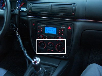

Здравейте, колеги! Обмислям идеята да си сложа 2дин плеър в колата. Пасат б5.5 с климатик (без климатроник). Искам да попитам може ли да стане лесно, ако намеря пластмаси от кола с 2дин плеър, но с климатроник ще паснат ли? Някой правил ли е подобно нещо и може ли да ми даде насоки за реализацията на този проект. По-точно ето тази пластмаса оградената същата ли е и за 1din и за 2din, защото при моделите с климатроник тази декоративна лайсна е различна за 1din и за 2din.

Ти и сега си с 2 дин :D просто си с 2 дин радио. Махаш го и слагаш голямата навигация (която няма да ти върши по-различна работа от сегашното ти радио, просто ще е по-красиво)

Не, колега, сега съм си със 1din. Най - отгоре са ми врътките за парното, под тях ми е плеъра, а под него ми е джоба за телефони. Снимката, която съм прикачил е от интернет. Питането ми е дали пластмасата която съм оградил е еднаква и за 1din и за 2дин?

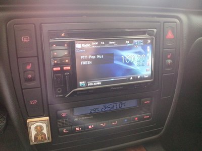

Аз съм го правил това, но аз съм с климатроник(не знам дали ще стане по същия начин) и е доста голяма играчка, защото не става само да си купиш външния панел за 2 дин, но и вътрешна рамка трябва, но пък тя се наглася много трудно. При мен беше голямо рязане на рамките. Мисля, че и от вътре таблото е различно при 1 дин и 2 дин, затова трябва да се реже, да се напасва и след това да се лепи. Общо взето става, но иска и побългаряване. Иначе това е крайния резултат при мен :rolleyes
