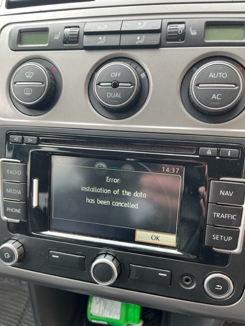

Привет Колеги,от скоро вече пак се върнах на VW(Touaran 1,4TSI-2007).След много търсене и мислене,реших да си сменя CD с медия RNS 315.Всичко си тръгна при монтажа

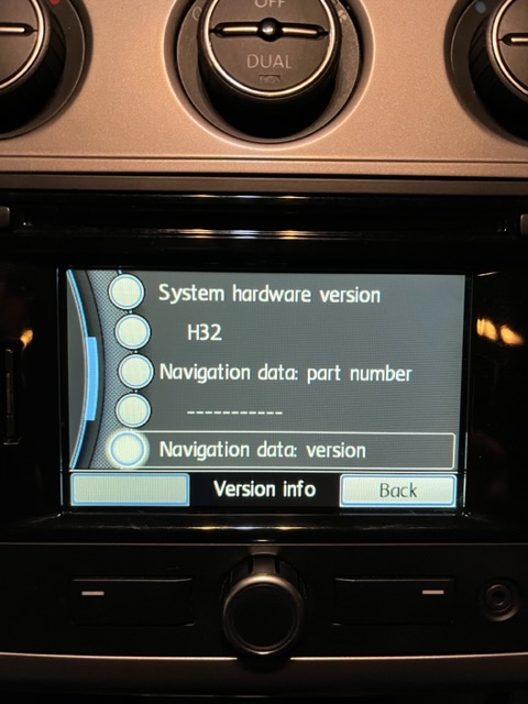

,но тъй като нямаше карти за Източна Европа,намерих карта сложих я да се инсталира.Чака е около 1:30ч изписа ERROR.Някой има ли идея и може ли да помогне.Със същата карта си ъпдейтнах и навито в Шкодилака пак с RNS 315.Прилагам и снимка.Намирам се в София.
P.S Човека който ми е направил картата със сигурност знае какво прати и се съмнявам да е от нея.

Има няколко възможни причини:
1. Стар firmware на медията. Трябва първо да се ъпдейтне, за да подкара новите карти, заради т. нар разделение на самия харддиск и обособяване на POI.
2. Кофти четец за дискове или замърсена оптика, най - вероятният проблем в този случай.
Най - новите карти за тази навигация са от 2020 и са на двуслойно DVD, което се чете трудно и бавно особено от медии със замърсена оптика.
Вариант за действие е да вземеш една версия назад карти от 2019, те са на еднослоен диск и се четат много по-лесно, а за конкретно в България няма разлика с тези от 2020.
Другия вариант е изобщо да не ги прехвърляш в харддиска на медията и да си ги караш от самото DVD.

Модела е 315 и се прави от sd card, никакви двуслойни двд и тн. Има явно някаква грешка във флаш паметта. Махни му тока за 10-15 мин и после пробвай пак. Виж гаранционните стикери цели ли са да няма правени някакви ремонти отпреди.
