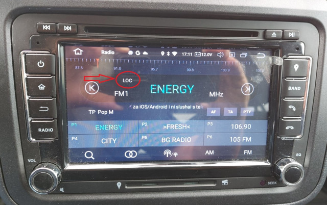

Мнениеот Kolyo B8 » Нед 02 фев 2025 15:30
Преди да проверявате усилвателя, проверете да не е акивирана опция LOC за местни станции.
По спомен се активира/деактивира от бутона с малка и голяма антена. (на тази медия е долу по средата на дисплея)
