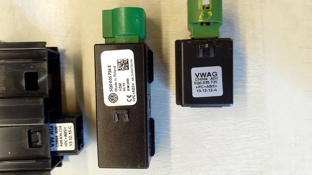

Да. Оказа се, че съм се заблудил по цветовете и като погледнах по-детайлно номерата разбрах, че буксата е само за Андроид , както е посочено горе на картинката и коректният парт номер.
Сега поръчах USB-то с този номер 5Q0035726E и ще пиша като го монтирам какъв е резултата.

Ето така беше при мен. Дясната е само за андроид от МИБ1, лявата е след ретрофита ми към МИБ2.
Еднаква е за всички ВАГ, може да се търси принципно и от Сеат, Шкода..
Новата има и 2 допълнителни пина отстрани на буксата.

Смених буксата, прегледах какви кодове имам инсталирани и посочените завършващи на 800 и 900 са инсталирани.
За съжаление пак не тръгва.
Ако има някой, който може да провери дали всичко е кодирано както трябва, може ли да помогне (срещу съответната почерпка) ?
Някакви други идеи?
Добавка: сега тествах пак дали ще се върже Android Auto с новата букса и ми изписва грешка при опит за свързване. Като включа кабела разпознава, че е самсунг и при опит да свърже Android Auto след известно време дава грешка Failed.
Подозирам, че явно не е plug and play новата букса или ми се е паднала дефектна.
Добавка 2: Чух се с колегата xtoni, който любезно ми обясни (мерси :th_up ), че трябва да направя и кодировката посочена тук: https://www.youtube.com/watch?v=5dmgXxXLXJw
Сега търся някой колега от София със съответната диагностика, който може да ми направи коректната кодировка.
Моля да посочите някой контакт или да ми пише на Л.С.
Добавка 3 - решение на проблема: в крайна сметка вече имам Apple Car Play. Ето кратко описание на стъпките:
1. Смених буксата със зелена и този номер: 5Q0035726E.
2. Преконфигурирах USB-тата с OBD Eleven, за да му "кажа", че вече има друг тип букса
3. При мен Apple Car Play беше налично в менюто и не се наложи друго прекодиране.
